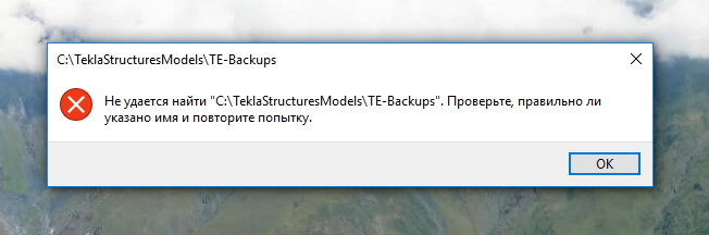

Всем здравствуйте. Являюсь новичком в Текле. Скачал по ссылке http://update.topengineer.ru Updater, но после установки и входа в Теклу нету новой среды, только стандартные (Russia, blank project); также появляется окно на рабочем столе . В чем может быть проблема?

А в настройках апдейтера какая папка для сохранения стоит?evgeniyrymko писал(а): ↑24 янв 2018, 21:33Всем здравствуйте. Являюсь новичком в Текле. Скачал по ссылке http://update.topengineer.ru Updater, но после установки и входа в Теклу нету новой среды, только стандартные (Russia, blank project); также появляется окно на рабочем столе Ошибка TS.PNG . В чем может быть проблема?

Добрый день! Вопрос в принципе по той же теме. На работе стоит Текла 20.0 и среда KMD_RUS 2.0. Всё это добро досталось от моего предшественника, поэтому не знаю как он и что устанавливал. Дома на компьютер решил тоже поставить себе более новую Теклу 2016i. Всё благополучно встало, кроме среды Топинжиниринг. Апдейтер установил чётко, как написано на сайте. В итоге ВелдАпп появился, а среды бесплатной версии нетути. Подскажите, в чём загвоздка?
P.s. Ошибка как у человека выше тоже вылетала, пока папку, прописанную в пути апдейтера, не создал в папке проектов
