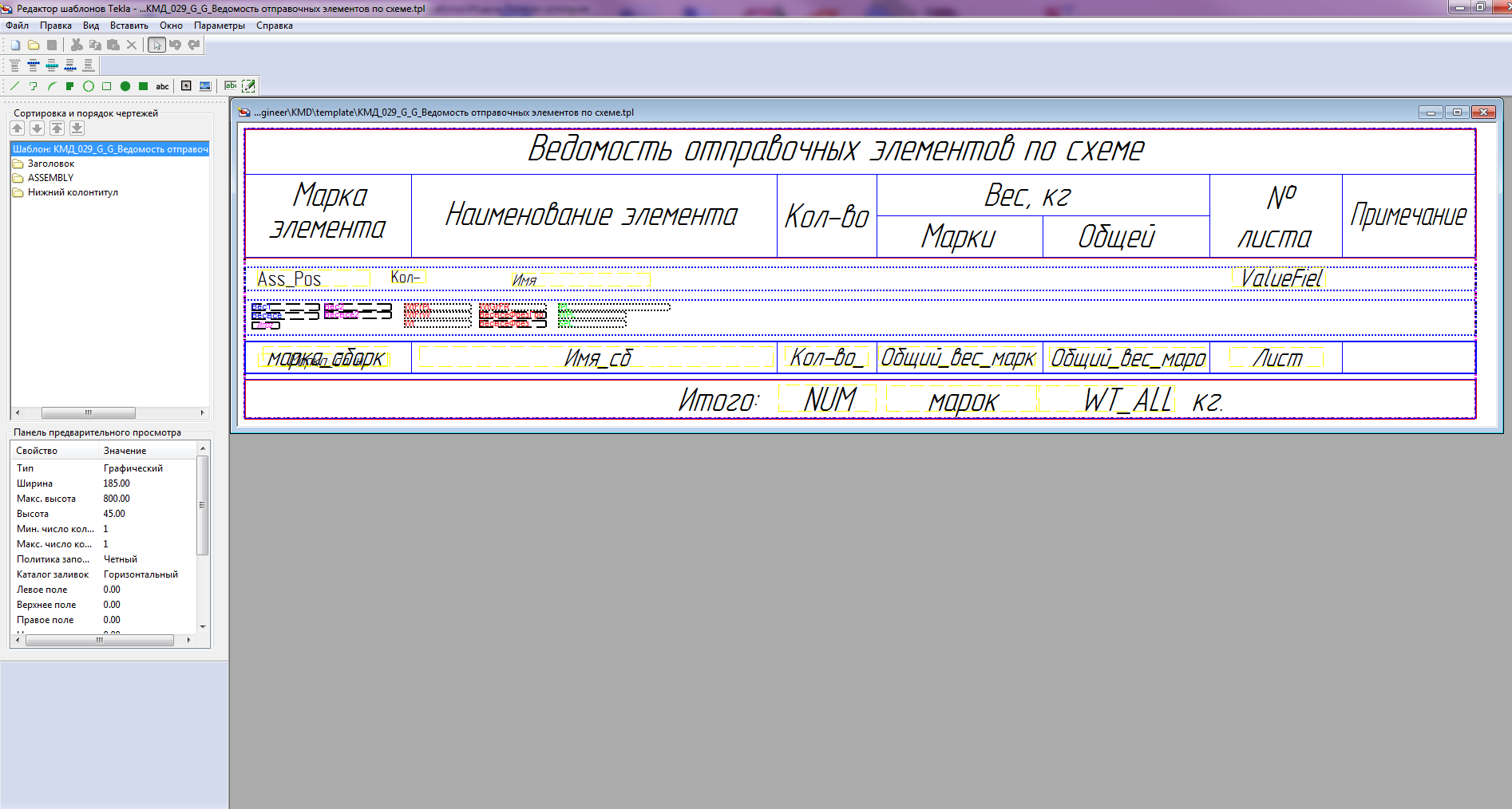

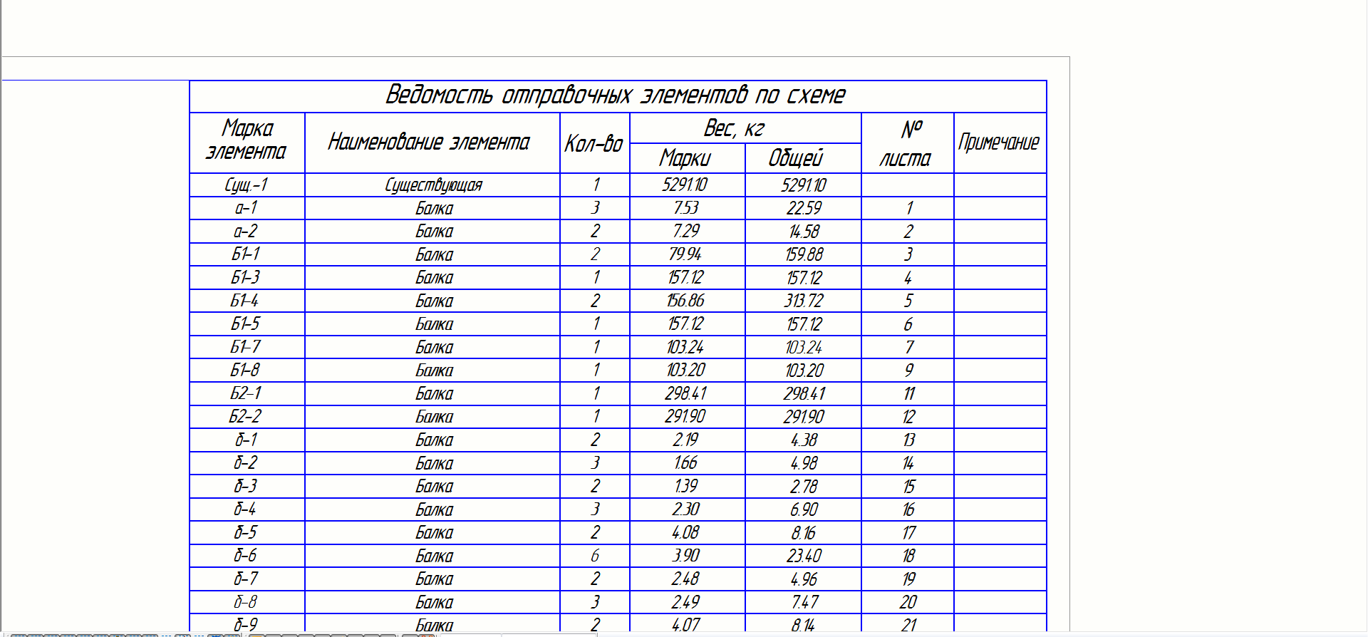

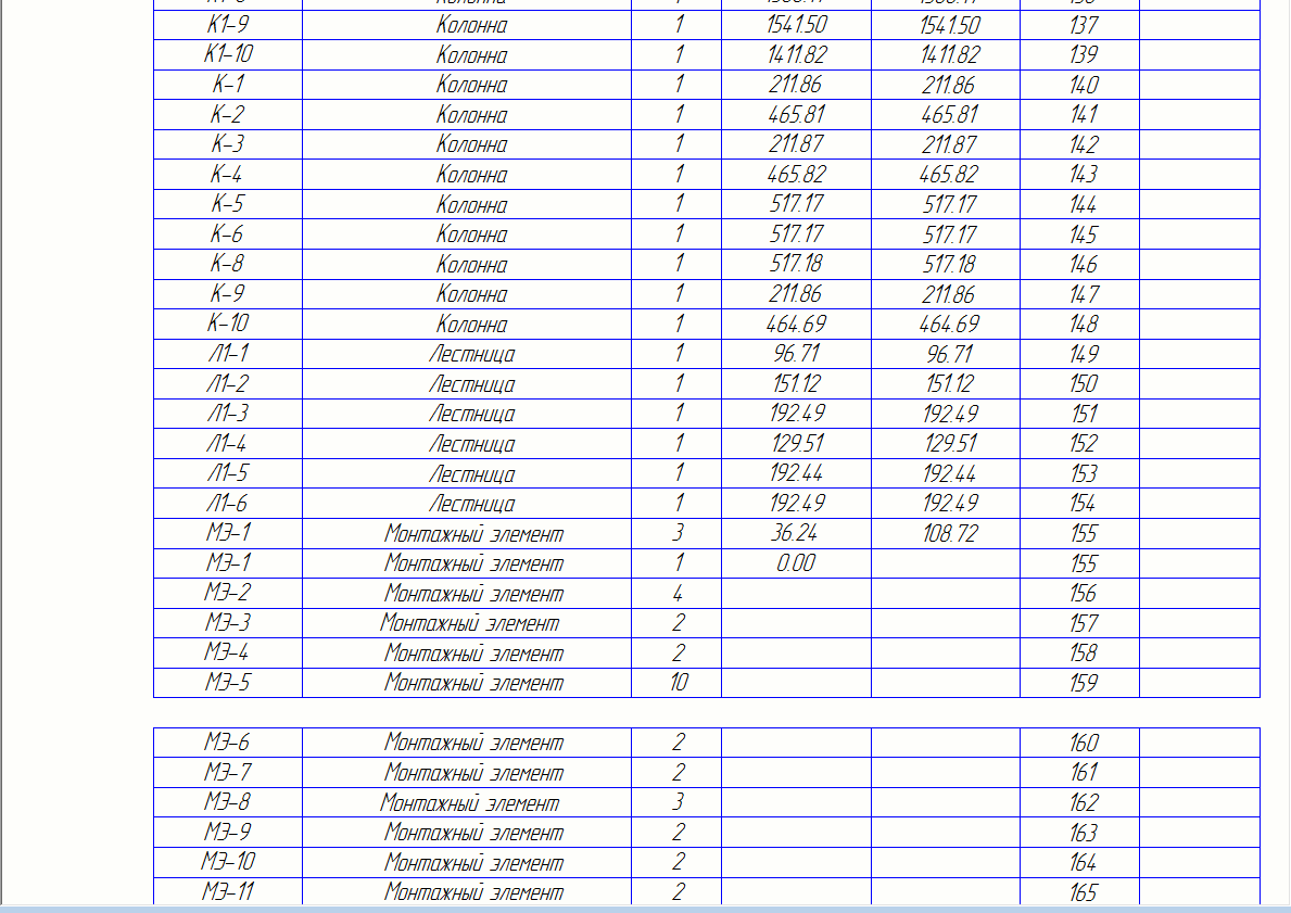

Здравствуйте, проблема в следующем: в ведомости отправочных элементов не отображаются массы марок после 155 позиции после того, как изменил округление до 0,01.
Re: В ведомости отправочных элементов не отображается масса позиций
Вы уже отредактировали ведомость и изменили количество знаков. Что то затронули помимо этого. По секрету скажу что и количество знаков скорее всего вы подправили не так потому что там формул надо будет править очень много и не только в этом отчете.
К сожалению в текле даже исправить количество выводимых знаков именно в массах сборок не так просто.
