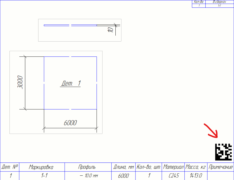

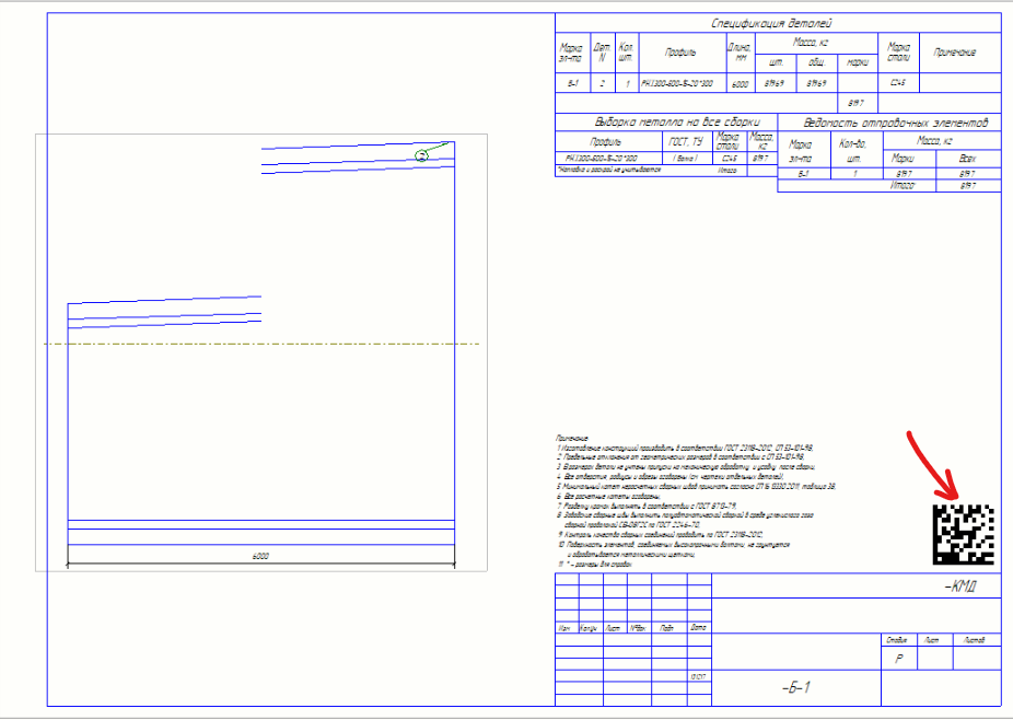

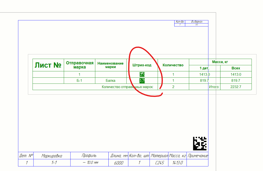

DataMatrix — это разновидность штрих-кода, в котором может быть зашифрована полезная информация.
В нашем случае информация зашифрована следующая:
В чертежах деталей: Номер проекта (из нашей среды) и номер детали
В чертежах сборок: Номер проекта (из нашей среды), номер сборки и обработка
Вот примеры того, как выглядят данные чертежи сейчас:
Рисунок 1 — Чертеж детали с нанесенным штрих-кодом
Рисунок 2 — Чертеж сборки с нанесенным штрих-кодом
Данные штрих-коды необходимы для ускорения процессов документооборота при работе с чертежами.

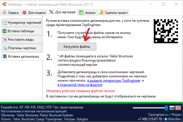

1. Первым делом нам необходимо зайти в WeldApp, там подготовлена специальная страничка для того, чтобы получить все файлы.
Рисунок 3 — Страничка получения необходимых файлов в WeldApp

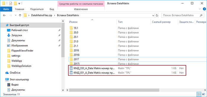

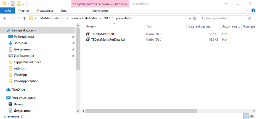

2. Затем распаковываем загруженный архив, ищем вот эти два *.dll файла
Рисунок 4 — Файлы динамических библиотек TEDataMatrix

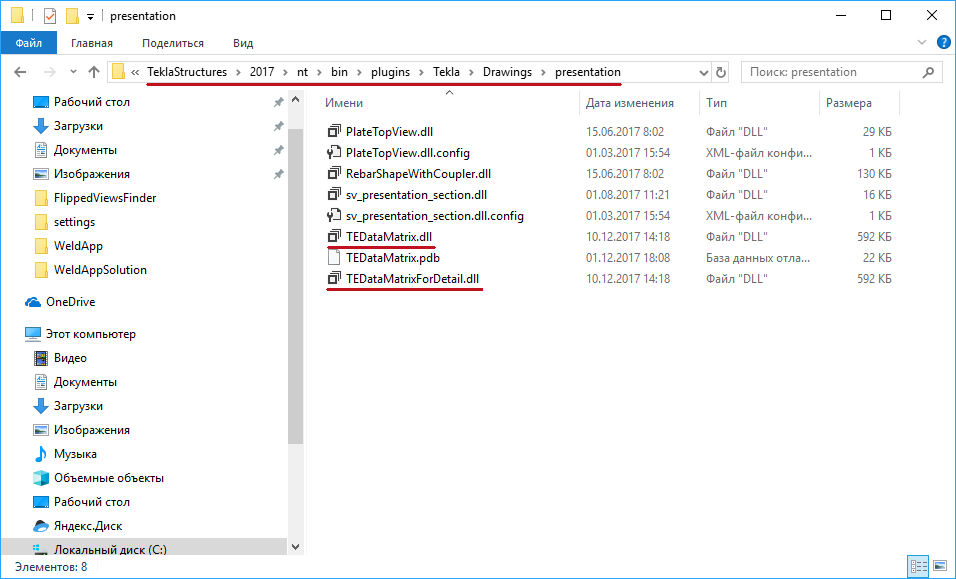

3. Скидываем эти файлы по указанной ниже директории (варьируются от версий)
Рисунок 5 — Место, где должны располагаться *.dll файлы из архива

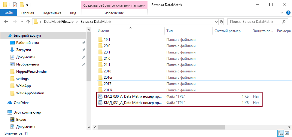

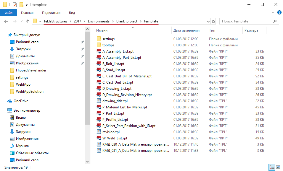

4. Ищем файлы шаблонов с нижнего скриншота
Рисунок 6 — Шаблоны датаматриц для Tekla
5. Закидываем их в папку со своей средой (или стандартной от Tekla, тут уже решайте сами)
Рисунок 7 — Место, где будут распологаться ваши шаблоны

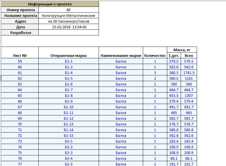

Использование штрих-кодов DataMatrix в ведомости отправочных марок
Для использования штрих-кодов в ведомости отправочных марок необходимо пошагово выполнить след. действия:
  • Откройте модель и убедитесь в корректности заполненных вами атрибутов;

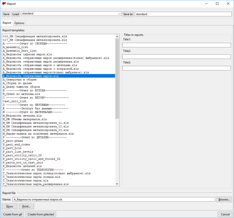

  • Откройте окно с отчетами и выберите "А_Ведомость отправочных марок";
    Рисунок 8 — Окно с шаблонами отчетов

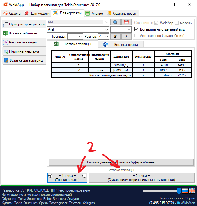

  • Скопируйте сгенерированную таблицу в буфер обмена (при генерации таблицы она автоматически должна открыться в табличном процессоре, установленном на ПК);

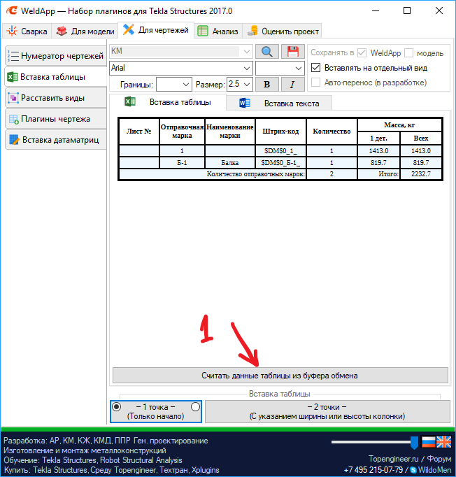

  • Откройте WeldApp, меню "Для чертежей" > "Вставка таблицы";
  • Нажмите на кнопку "Считать данные таблицы из буфера обмена";
    Рисунок 9 — Кнопка для считывания данных
  • Откройте необходимый чертеж в вашей модели;
  • Вставьте таблицу на чертеж из WeldApp;
    Рисунок 10 — Кнопки, отвечающие за вставку
    Рисунок 11 — Результат на тестовом чертеже
    ГОТОВО!
Важно учесть, что вам потребуется подобрать оптимальную высоту строк в вашем табличном процессоре, чтобы штрих-код был необходимого вам размера.
Для быстрой проверки информации, попадаемой в штрих-код, можно посмотреть данные в таблице, до вставки на чертёж.
Закодирован будет текст в столбце «Штрих-код», идущий после символов «$DM$»

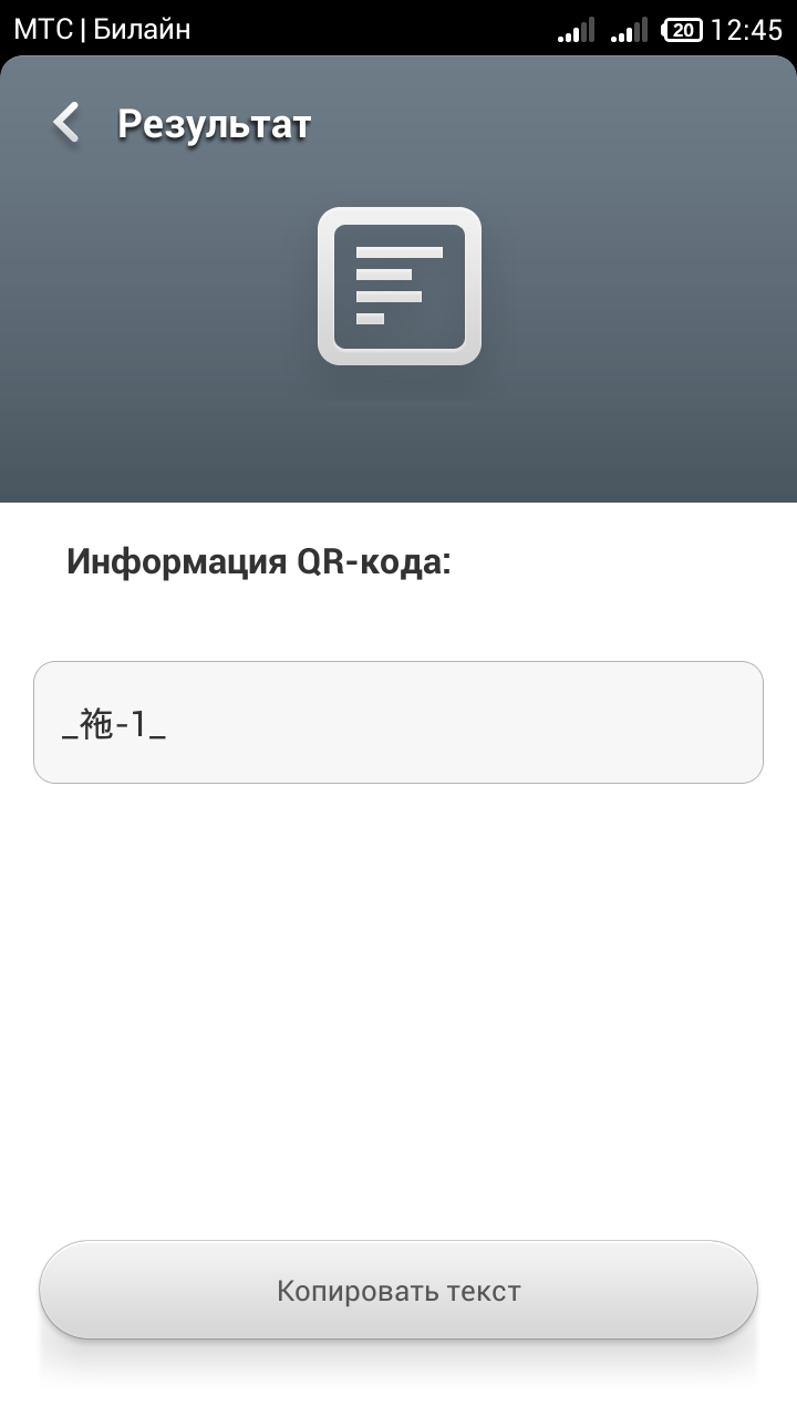

Вопрос: У меня кракозябры вместо нормальных букв, что делать?
Ответ: Сканер штрих-кодов должен поддерживать русский язык. В магазинах приложений есть сканер i-nigma, хорошо работает с русским языком. Ссылки оставлю ниже:

Сообщение meart » 22 дек 2017, 09:01
Я отсканировал коды в первом посте - русский текст кракозябрами. :?
У меня штатный MIUI сканер иероглиф китайский выдал :lol:
Сканер нужен с поддержкой русского языка так как в именах сборок есть Русские буквы.
Для андроида приложений море.
укажите конкретные программы. уже четвертая подряд кириллицу не видит.
