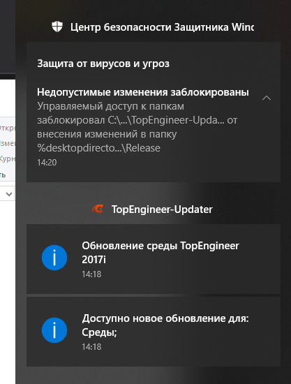

Если вы включили данную функцию на своем рабочем компьютере (а она выключена по умолчанию), то можете столкнуться с проблемой записи новых версий среды/WeldApp, новых резервных копий моделей и прочих взаимодействий TopEngineer Updater с системой.
Если WeldApp, TopEngineer или среда проектирования находится в той папке, которую контролирует Защитник Windows, то при обновлении вы получите следующее уведомление:

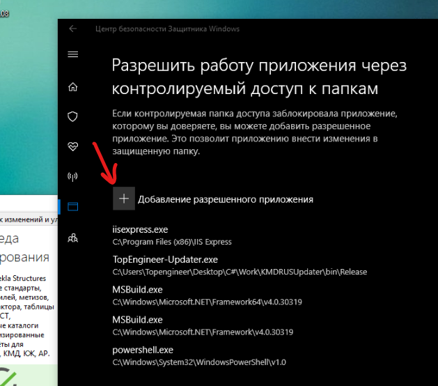

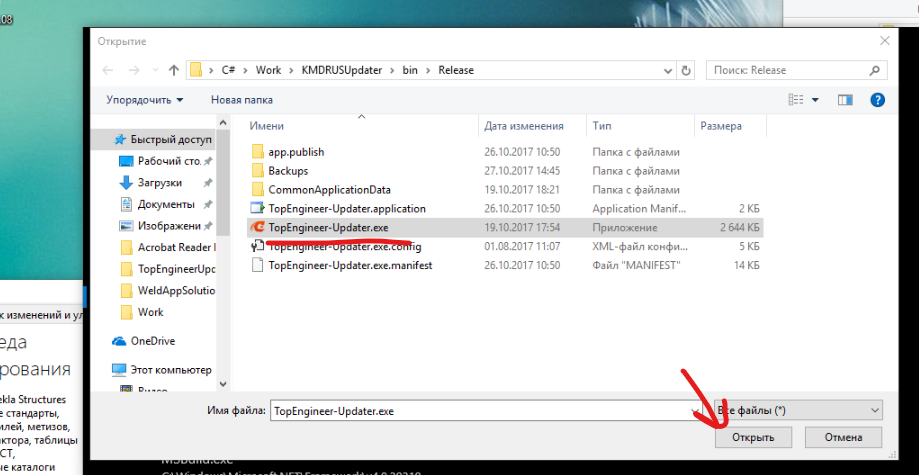

Для решения данной проблемы добавьте *.exe файл TopEngineer-Updater в исключения данной программы. Для этого кликните по уведомлению Защитника Windows, чтобы сразу перейти к настройкам контролируемого доступа к папкам.
Далее откроется окно со следующим содержанием. Нажимаете на кнопку "Добавление разрешенного приложения", ищете TopEngineer-Updater и добавляете его в этот список исключений.

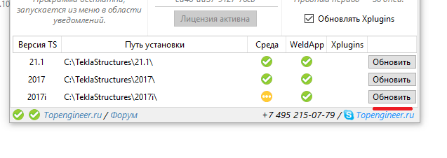

После этого перезапустите TopEngineer-Updater и нажмите "Обновить" рядом с тем приложением Tekla, для которой пришло обновление (среды/WeldApp).
Обновления будут устанавливаться корректно, все бэкапы моделей будут сохраняться тоже без проблем.
