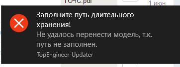

Велдапина жестко всинет при загрузке . Что то там архивирует с модели. Как эту проблему решить? Какой путь надо заполнить ???? :shock:

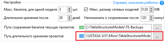

Если нажать на это сообщение, откроется вкладка с бекапами, путь можно заполнить в поле «путь длительного хранения».
Это нужно чтобы освобождать основной, рабочий, диск от бекапов старых моделей, ну и хранить долгосрочный архив отдельно от бекапов текущих моделей.
Но подвисает апдейтер не от этого и не от архивации(создание бекапов происходит в фоне).
При запуске он сканирует все недавно открывавшиеся модели, вычисляет их размер и дату последнего сохранения,
обычно это происходит быстро и не заметно, но если вы открывали модели хранящиеся в сети — задержка увеличивается и становится заметной.
Скоро будет обновление в котором это исправлено и добавлена возможность отключения переноса на длительное хранение.
