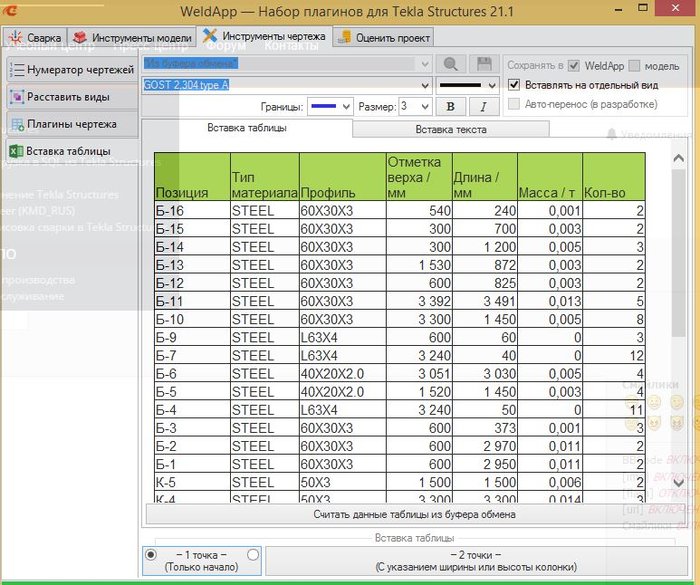

Добрый день, у меня такая ситуация, считываю данные с таблицы, все норм, вставляю получается каша, уже играл с размером ячеек но все равно текст получается гигантский по отношению к ячейкам. если было, не бейте.

а попробуйте убрать галочку "вставлять на отдельный вид"

тоже пробовал, такая же каша:(

У вас выходит текст размером 1 и нереально маленькая таблица или наоборот, таблица нормальная, а текст раздуло?
Возможно точки вставки попадают не на сам чертёж а на другой вид на чертеже?
Когда вставляете по одной точке и по двум результат одинаковый?
Такое только с этой таблицей или с любой?

спасибо помогло, да привязывался к виду поэтому таблица становилась очень маленькой, а текст обычный, сделал привязку к любому положению и все стало норм:)
