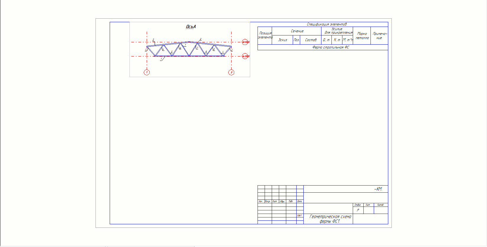

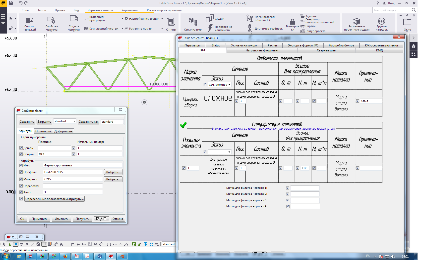

Добрый день.
Помогите разобраться с проблемой.
Почему при выполнении чертежа геометрической схемы фермы не заполняется таблица "Спецификация элементов"? Все вроде делаю как надо. В чертеж загружен шаблон "КМ_Геометрическая_схема_фермы". В свойствах деталей проставлены номера и усилия.

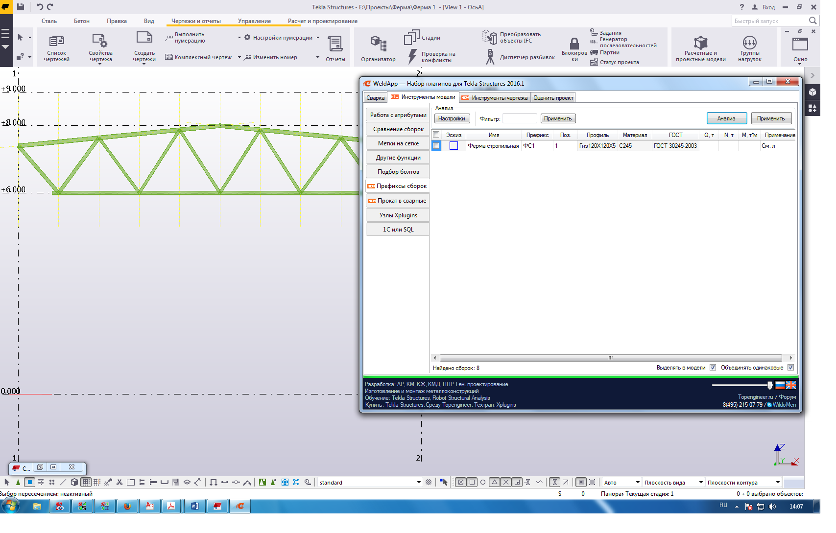

По скрину сложно понять что и куда вписано.

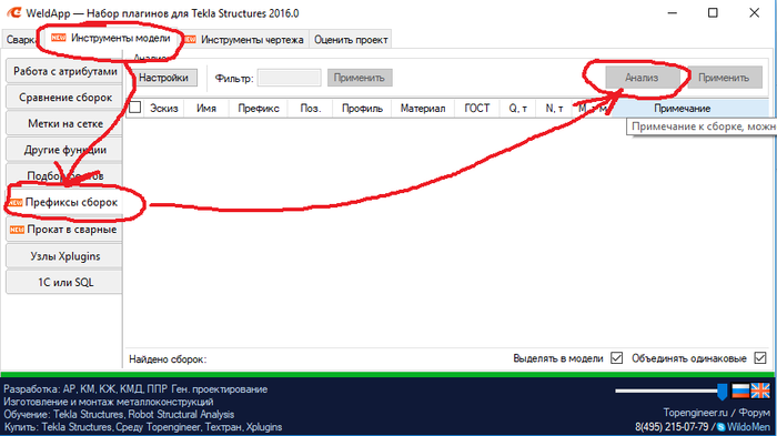

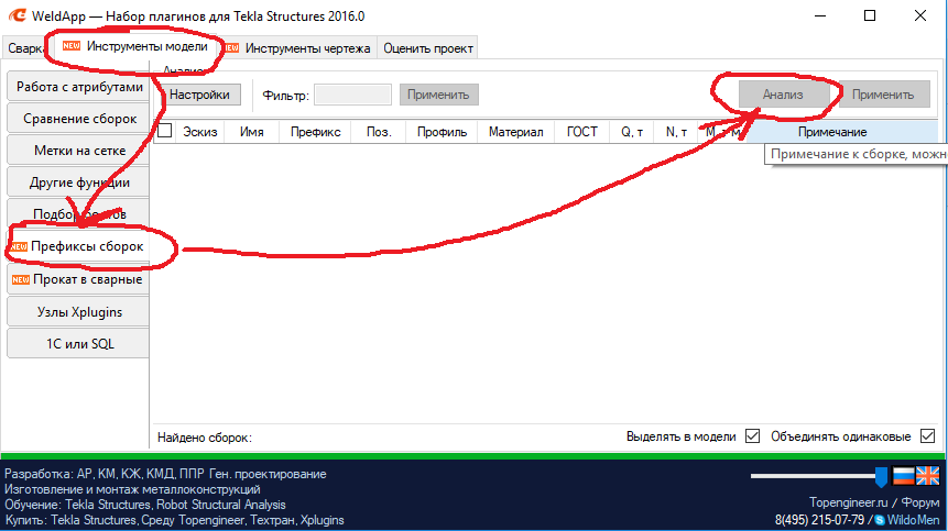

1) Выйди из чертежа
2) Убедись что ничего не выбрано в модели
3) Запусти анализ как показано на сарине
4) Найди сборку фермы и заскриншоть.
5) Разумеется в самом плагине если что не так как надо можно и подправить и префикс и имя сборки и ее элементы
p.s. есть подозрение что ферма даже не сварена в сборку

1. Свойства всех элементов сделаны так

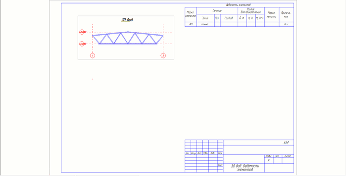

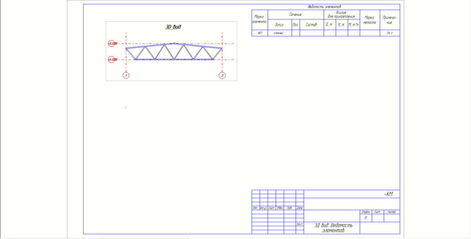

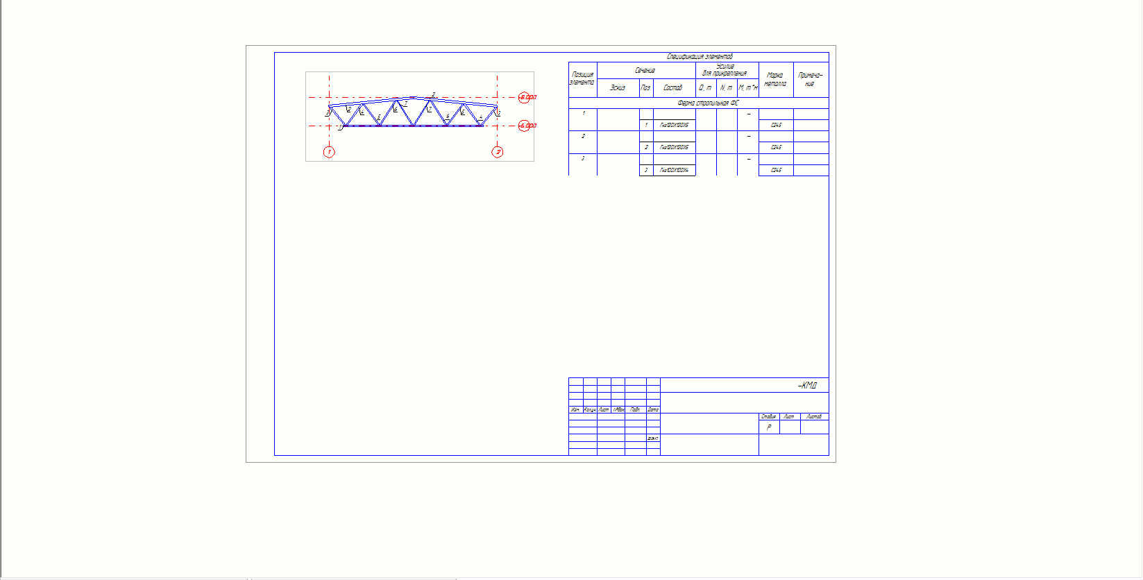

Ведомость элементов отображается корректно
bert30
Сообщения: 80
Re: Геометрическая схема фермы
Сообщение bert30 » 23 апр 2017, 14:09
А здесь вот так
bert30
Сообщения: 80

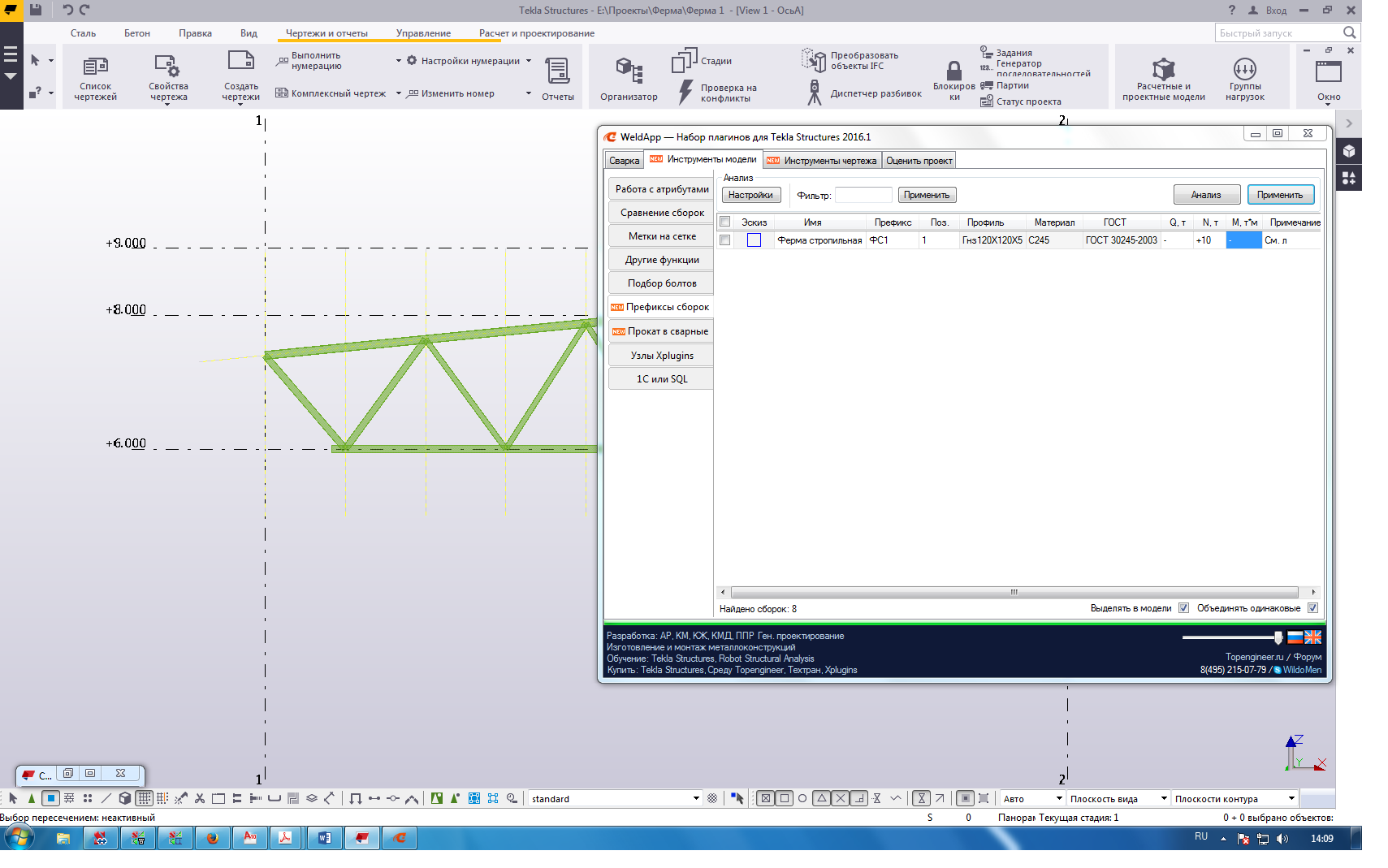

Сообщение bert30 » 23 апр 2017, 14:13
Если заполняю поля усилий, то получается так:

Так и не разобрался. В таблице отображается какая то ерунда. Пришлось отказаться от этой таблицы и на геометрической схеме фермы показывать сечения и усилия в элементах. Показываю соответствующую метку элемента.
