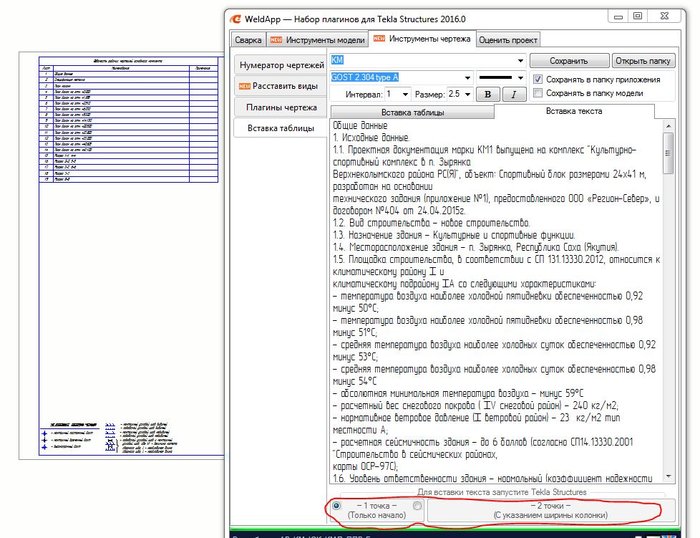

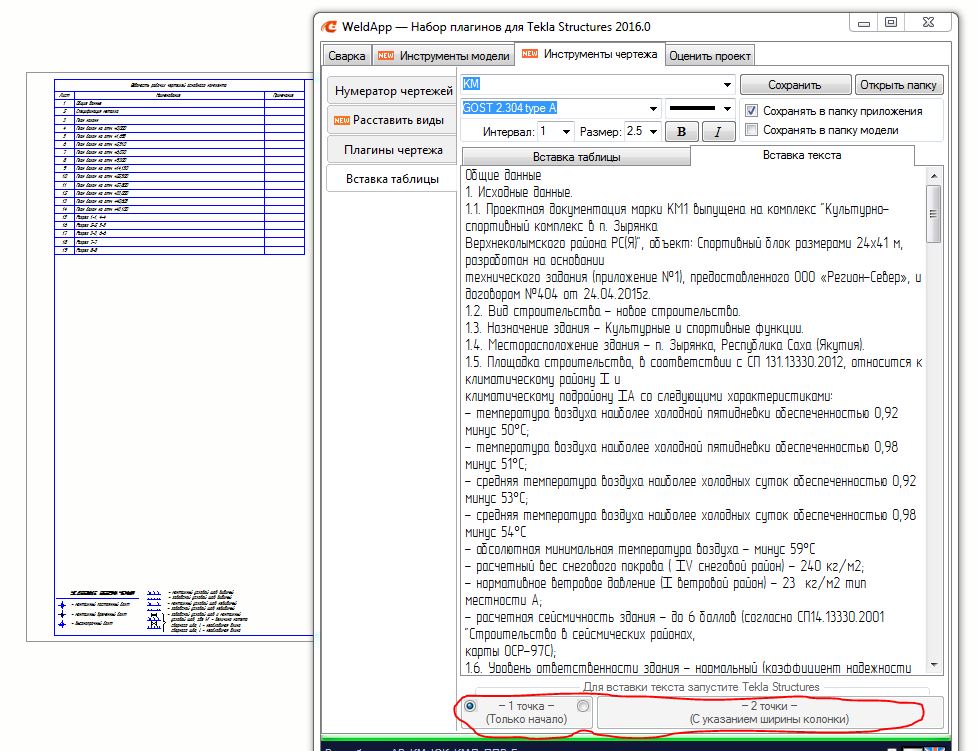

Не вставляется Вставка таблиц и Вставка текста
При вставке текста или таблицы неактивны кнопки вставки, при этом чертеж открыт.

Re: Не вставляется Вставка таблиц и Вставка текста
Пробовал все возможные варианты, не слушается и все....
Спасибо за советы, вот решил записать видео:
1. Запустил среду Топинженер от Админа
2. Запустил Tekla Structures 2016
3. Запустил среду под Tekla Structures 2016
И все равно не хочет, может требуются какие то обновления для Windows-7

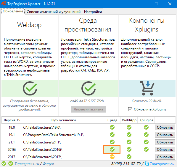

1. Если вдруг не перезагружались — перезагрузитесьFedorov_dtxxx писал(а): ↑19 мар 2017, 20:03Пробовал все возможные варианты, не слушается и все....
2. Если TopEngineer Updater не запущен — запустите
3. Запустите теклу прямо из апдейтера, нажатием на показанную кнопку: 4. Откройте модель, запустите велдап
5. Если вставка текста всё ещё не работает — проверьте работает ли, например, ручная сварка
Провел все манипуляции с бубном, все в точной последовательности но увы не хочет.
Сварка ручная и автомат работает исключительно а вот вкладка Вставка таблицы и Вставка текста не работает.
А так работает все нормально в штатном бережном режиме.
Спасибо за помощь, но надеюсь поможете решить все же проблему полностью.
А, ну раз вставка работает тогда понятнее стало, это нужно с нашей стороны подправить под седьмую винду.Fedorov_dtxxx писал(а): ↑20 мар 2017, 11:39Провел все манипуляции с бубном, все в точной последовательности но увы не хочет.
