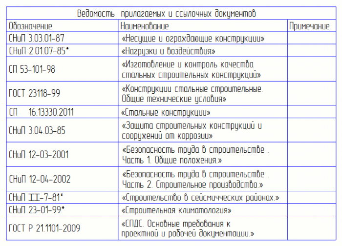

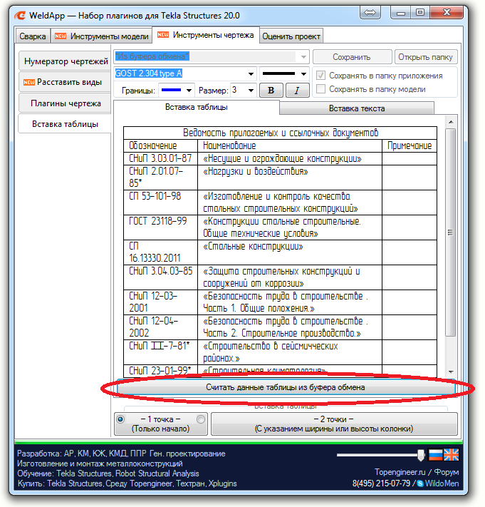

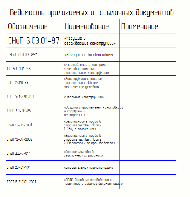

Делаю по инструкции. Выделяю таблицу, нажимаю считать данные таблицы из буфера обмена
Потом пробую два варианта вставки. Но получаю один результат. Размер шрифта разный

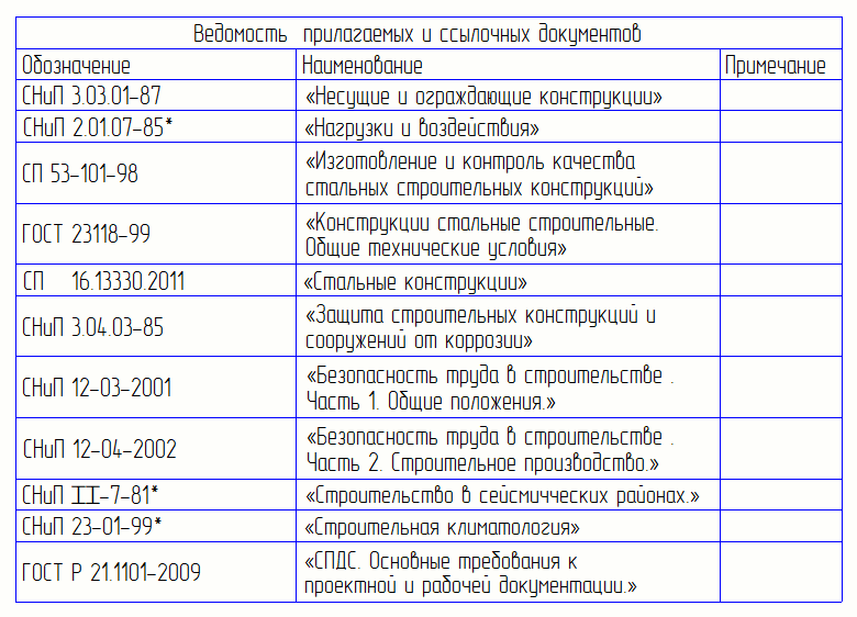

Egor T писал(а):Но получаю один результат. Размер шрифта разный
Пришлите пожалуйста файл с таблицей которую вставляете.
Но да, сейчас работа с размером иногда сбоит, можете попробовать поиграться с размерами ячеек в экселе
или ячейки где есть несколько строк разделить на несколько ячеек с одной строкой, отключив границы между ними.

У меня вроде нормально вставилось, попробуйте перенести табличку в табличный редактор, может ворд передаёт не все параметры корректно.

Сообщение Egor T » 26 янв 2017, 15:43
Проблема осталась. Разве что разбег по размеру шрифта уменьшился. Сейчас в начале таблицы (сверху) шрифт 3 к концу таблицы 2,5
