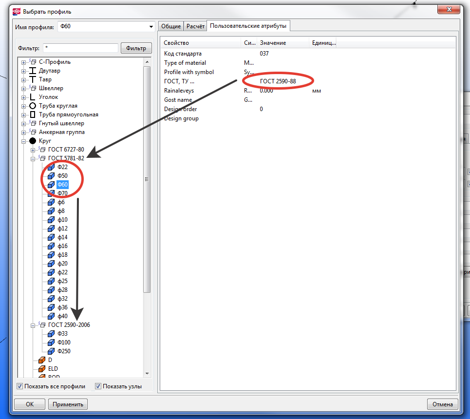

Сообщение pavelkutas » 26 дек 2016, 19:46

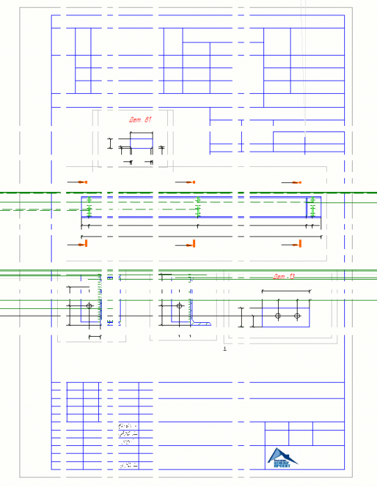

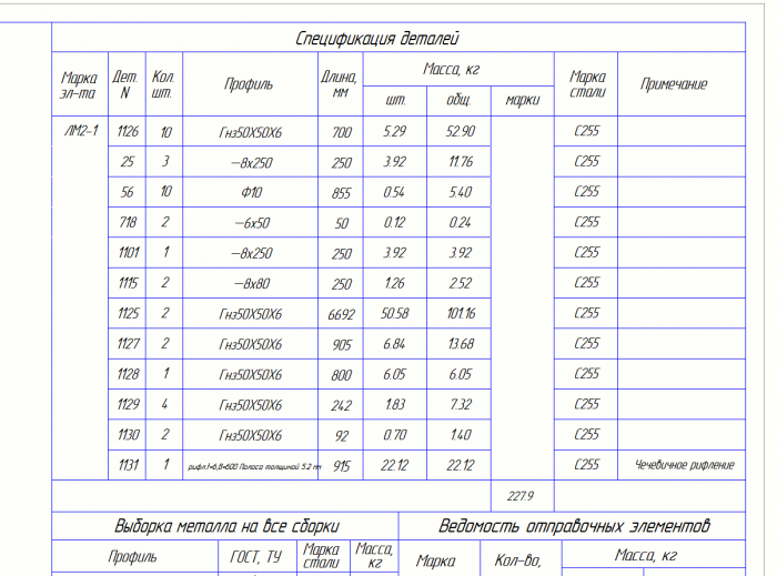

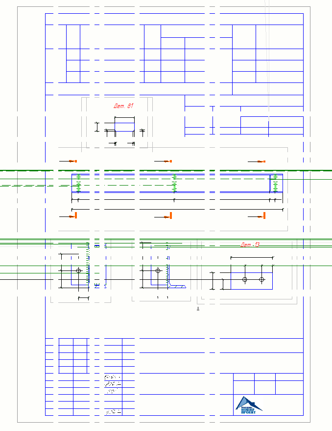

Купил сегодня среду, всё нравится. Но вот такой момент обнаружил:
апдейт. А чертежи стали вот такими теперь:
я хз.........

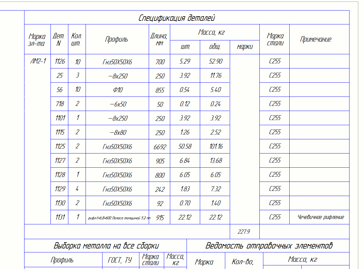

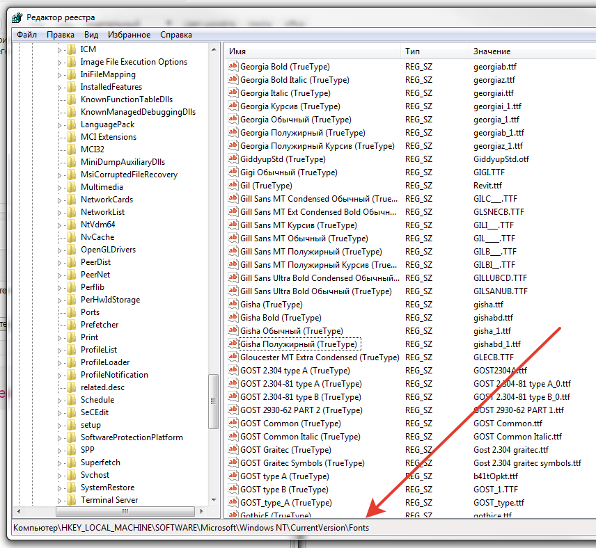

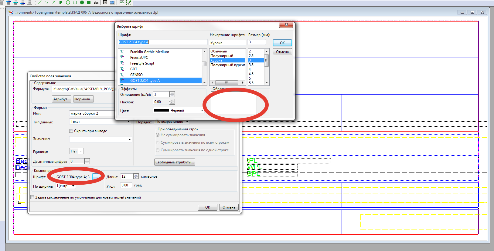

Короче я починил. Проблема в том, что шрифта GOST 2.304 type A не было в папке C:\Windows\Fonts. Но при его установке винда сообщала, что шрифт уже есть и предлагала заменить. Заменял, но он все равно не появлялся. Шрифт был в списке шрифтов во всех прогах, но при его выборе, текст превращался в пустоту.
Удалил все гостовские шрифты из папки C:\Windows\Fonts и реестра:
Перезагрузил комп, запустилась скачка шрифтов:
Всё ок, а то я уже начал с ума сходить:
