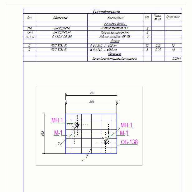

Не присваивает номер стержня в КЖ Tekla Structures
Сообщение Fedorov_dtxxx » 01 дек 2016, 13:48
Не присваивает номер, хотя Текла открыта под лицензией КЖ и армытура была сделана в КЖ.
Re: Не присваевает номер стержня в КЖ
Сообщение DrBianko » 27 июн 2017, 12:09
3 варианта есть)))
1. Нужно в свойствах проекта включить сквозную нумерацию, будет сквозная нумерация на все отлитые элементы.
2. Нужно пронумеровать плагином RebarSeqNumbering, тогда внутри каждого отлитого элемента нумерация будет с 1.
3. Или в шаблоне исправить, что бы выводилось REBAR_POS.
