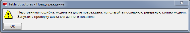

Ошибка в модели Tekla Structures
Сообщение steeldesignorsk » 22 ноя 2016, 11:54
Создал модель в 21.1, несколько сеансов работы прошли успешно. Скопировал на флэшку для работы на ноутбуке. Через какое-то время при попытке открыть модель вылезло сообщение об ошибке. После некоторых безуспешных мучений плюнул и решил создать модель заново. Создал почти всю, но при очередном запуске появилось то же сообщение. За 8 лет работы подобного не было никогда. Может, кто-нибудь знает причину?

steeldesignorsk писал(а):Создал модель в 21.1, несколько сеансов работы прошли успешно. Скопировал на флэшку для работы на ноутбуке. Через какое-то время при попытке открыть модель вылезло сообщение об ошибке. После некоторых безуспешных мучений плюнул и решил создать модель заново. Создал почти всю, но при очередном запуске появилось то же сообщение. За 8 лет работы подобного не было никогда. Может, кто-нибудь знает причину?
тоже такое было на свежей модели. Хорошо что модель была в облаке и удалось на другой машине сделать копию до обновления файлов.
Бывает. Мне помогало переименование и открытие db1.bak
