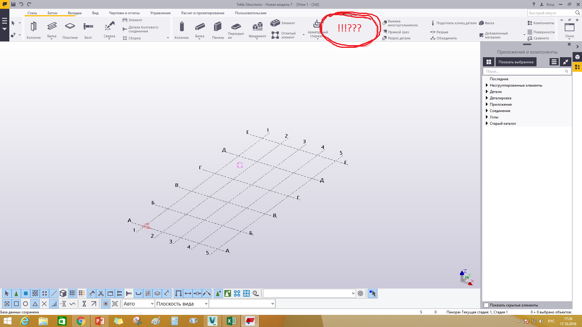

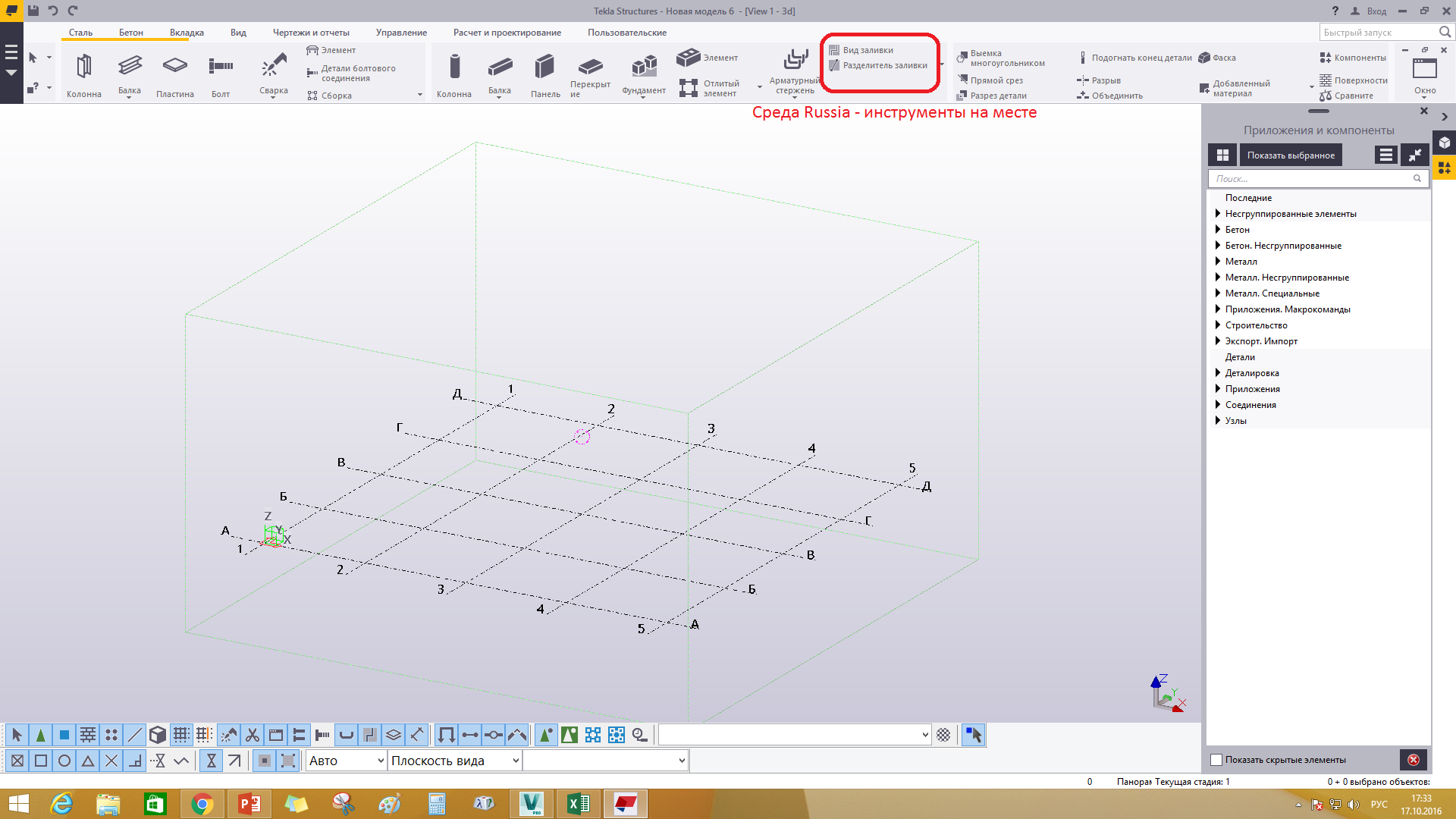

Обнаружил странную вещь - при создании новой модели в среде TopEngineer в 2016 версии отсутствуют команды для редактирования отлитых элементов. В среде Russia такого не наблюдается, там все на месте. Подскажите как вернуть кнопки на ленту.
Новая модель, созданная в среде TopEngineer - кнопок нет
Новая модель, созданная в среде Russia - кнопки на месте

Нашел по справке - за видимость этих кнопок отвечает параметр "XS_ENABLE_POUR_MANAGEMENT". В среде Topengineer для него выставлено значение "False".
