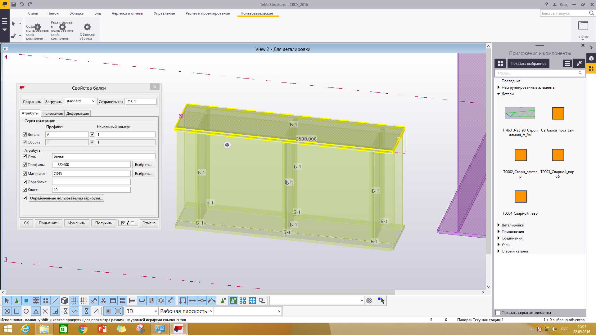

Здравствуйте. Проблема такая - в среде Topengineer есть сварные балки. Начал ими пользоваться и столкнулся вот с чем - назначаю через меню компонента сварной балки необходимый префикс, но все детали балки по факту остаются с префиксом "Б". Прикладываю фото. На нем видно, что префикс главной детали "Т", но если сделать пользовательский запрос или настроить видимость метки детали с отображением марки сборки, видно что префикс не соответствует заданному. Подскажите, как с этим справиться?

Выдели сборку/зайди в свойства/очисти все поля (префикс, номер, имя).

Сработало. Выделил все сварные балки в режиме выбора сборок, зашел в свойства сборки, удалил префиксы сборок, и все стало как надо. Теперь изменение префикса через меню компонента работает. Спасибо :)
