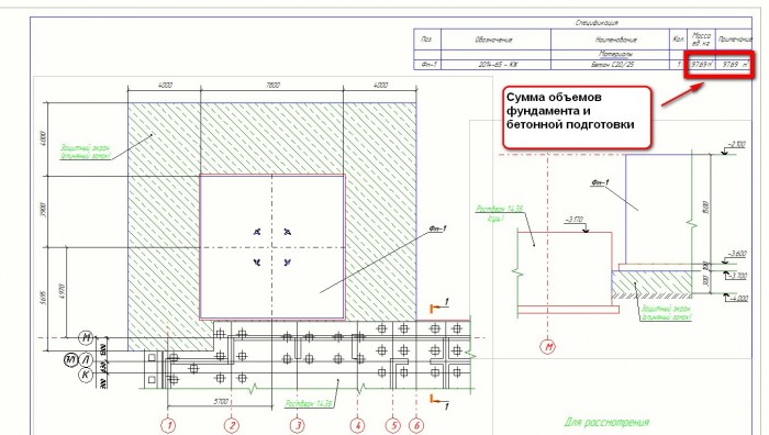

Сообщение alstey » 30 авг 2016, 09:23
Странно шаблон считает объем бетона. Суммирует бетон с подготовкой и записывает материалом фундамента.

Сообщение Yuzer » 31 авг 2016, 12:00
Если это чертеж общего вида, то так и будет.
Шаблоны по КЖ кривые.

Сообщение alstey » 31 авг 2016, 21:47
Да, компоновка общего вида. нужна была именно общего вида, поскольку, как видно из скрина, нужно показать опорную модель. в компоновке отлитого элемента опорная модель нельзя включить.
