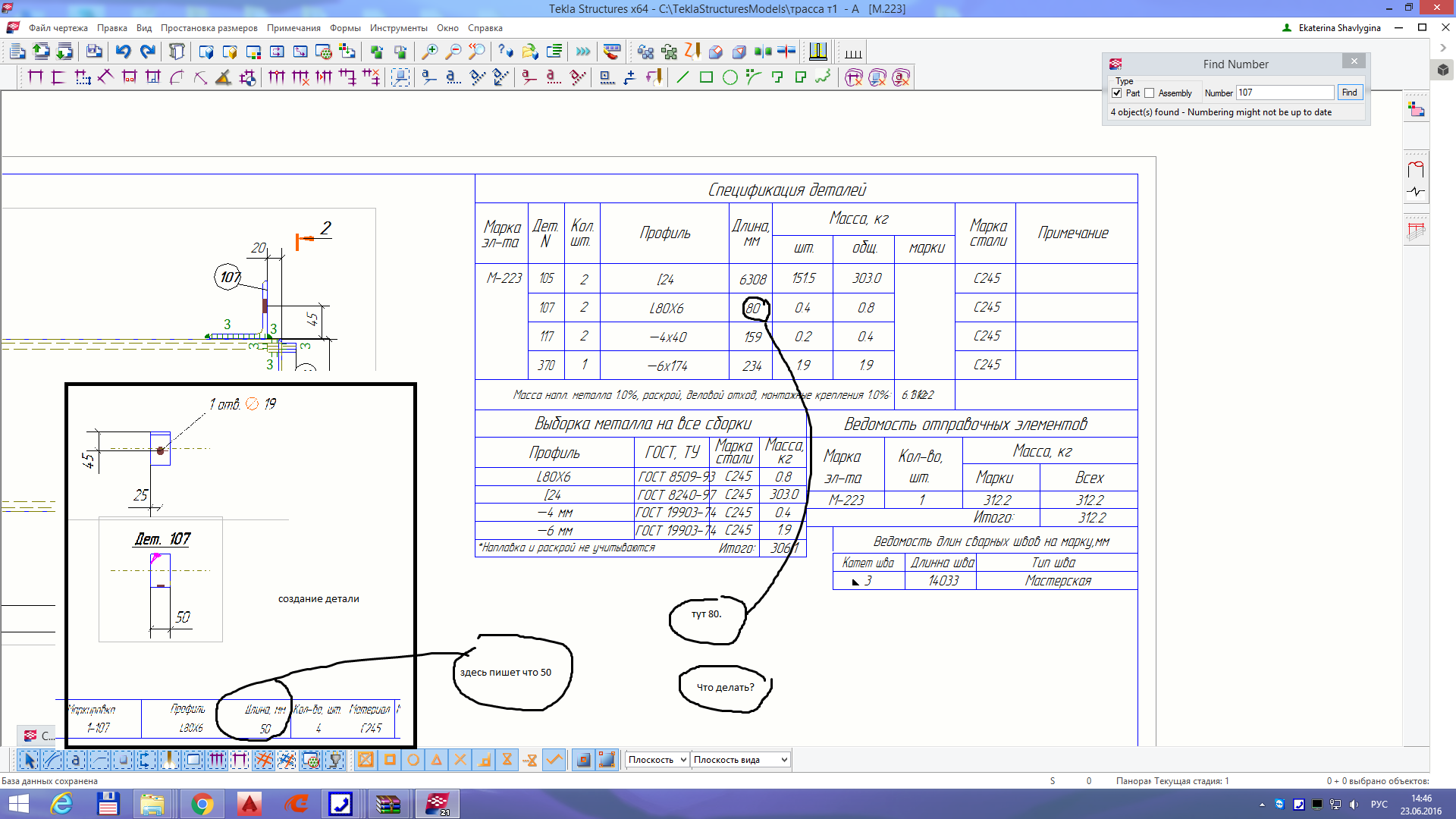

Добрый день. опять столкнулась с проблемой. в спецификации уголок на сборку пишется 80 мм. хотя при создании единичной детали. длина стоит 50. Люди добрые помогите(как и где исправить чтобы нормально длину считал в сборке согласно деталировке). заранее спасибо (скрин прилагаю)

хммм, я это исправлял 100% в прошлом месяце. Вы обновляли среду в мае/июне?

[quote="DrBianko"]хммм, я это исправлял 100% в прошлом месяце. Вы обновляли среду в мае/июне?[
Да. + мы недавно ее поставили( купили в конце мая)

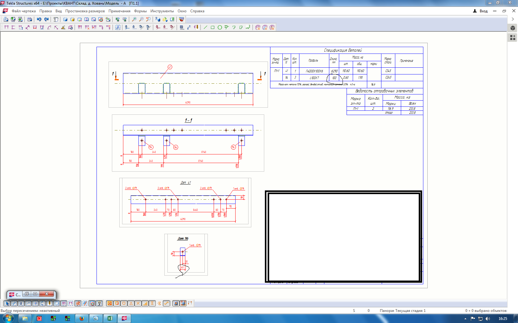

Возвращаюсь к теме. Проблема почему то осталась. Tekla 21.1

:!: :!: :!: Люди, помогите кто нибудь :!: :!: :!:

У меня Текла 21.1, среду обновлял неделю назад

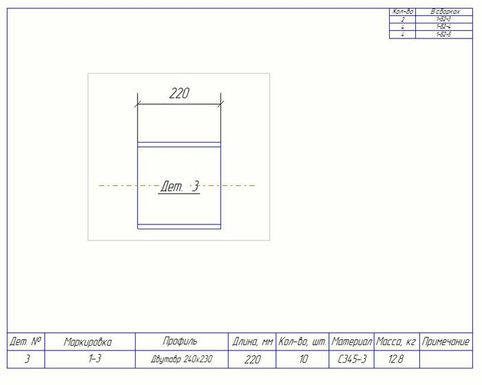

120.20 Лист 62 из Сборка Т-10.pdf
(179.93 КБ) 1670 скачиваний
старая проблемка объявилась снова Tekla 2016i

Таран Д. А. писал(а):
03 ноя 2016, 12:43
В одном месте написана длинна в другом ширина. С чего бы они были одинаковыми? :shock:
Длина детали 60 мм, а 100 это размер профиля

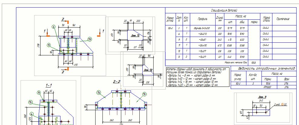

Сообщение ENGINEER » 17 авг 2017, 13:52
делал пластину инструментом "балка"
75 Лист из Сборка M-13.pdf
