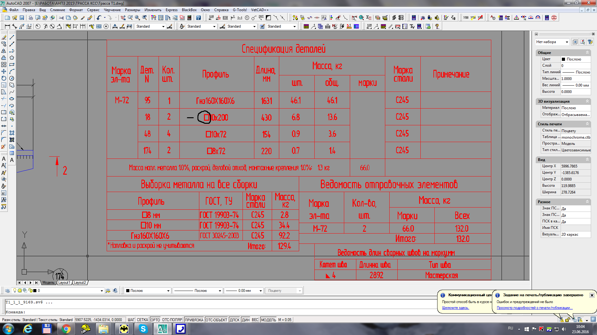

Добрый день. Помогите начинающему специалисту в области топ инженера. при конвертации произошло. так что знак - (в спецификации это обозначение листа) стал не читаемым квадратом. что сделать нужно. вручную перебивать на тире. я думаю это маразм. кто с таким сталкивался или кто знает как это исправить. помогите. заранее спасибо. (прилагаю скрин с экрана)

Как вариант выделить этот квадрат и нажать копировать. Потом правка-найти- в строку для поиска вставить символ квадрата, а в заменить на "-".
Заменить все.

Это бок со шрифтами. Посмотри, какой шрифт стоит в этом квадратике и в остальном тексте.

на счет блока вы верно. говорите. это gost 2.304 type A italic . Автокад его не видит. при использовании выбора сервис -быстрый выбор-замена на любой другой шрифт. даже просто gost 2.304 type A появляется знак -. но другие значения . например масса. и обозначение трубы записывается набором цифр. может что-то еще сделать?

Спасибо Ваш. вариант помог. устранить неприятность. Огромное спасибо
