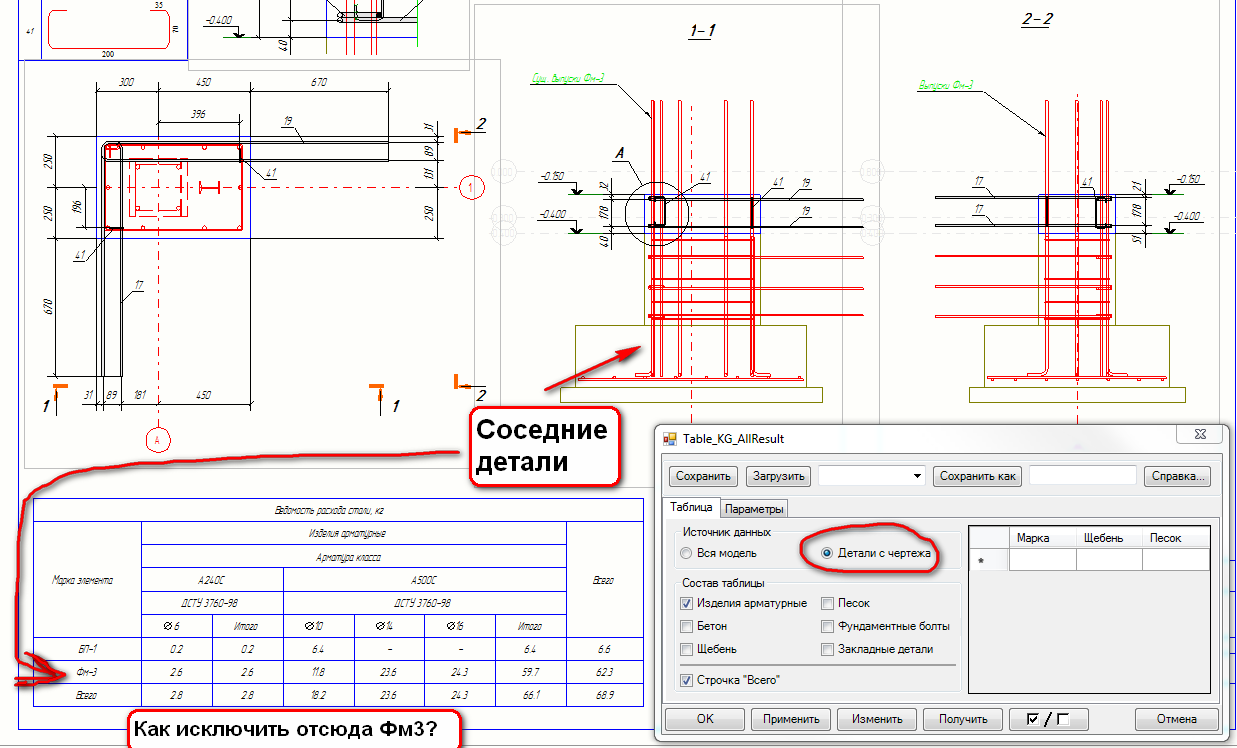

Крайне необходимо исключить соседнее армирование из соседних деталей из ведомости расхода стали в КЖ topengineer . Как это сделать?

О, не я один такой ))) и с таким же вопросом...
Re: Ведомость расхода стали в КЖ и соседние детали
Сообщение DrBianko » 14 июн 2016, 10:08
Наверное никак, соседние детали тоже считаются

DrBianko писал(а):Наверное никак, соседние детали тоже считаются
А фильтр никак?

Тут надо делать что-то вроде того как в ведомости расхода стали. Чтобы можно было выбрать на какие отлитые элементы отображать арматуру. Это решит много сложностей.

А фильтры с кириллицей через АПИ нормально не работают :lol: Это такой привет от Теклы.

А как в других таблицах сделано? например поставить невидимый на чертеже номер строки и фильтровать по нему...

Тут вроде фильтры не причем, Tekla просто отдает все детали какие есть на виде, не разделяя на соседние и обычные.
Сообщение alstey » 15 июн 2016, 11:08
по-сути действительно нужен переключатель, чтобы определял, с каких конструкций брать арматуру. Иначе при отображении соседних мы обречены на полную ведомость по всем деталям.

alstey писал(а):по-сути действительно нужен переключатель, чтобы определял, с каких конструкций брать арматуру. Иначе при отображении соседних мы обречены на полную ведомость по всем деталям.
Да, пока так и приходится делать. Одну ведомость на все. По-другому далеко не всегда получается.

или взрывать и руками править если что....
хотя не удобно хоть так хоть так...
