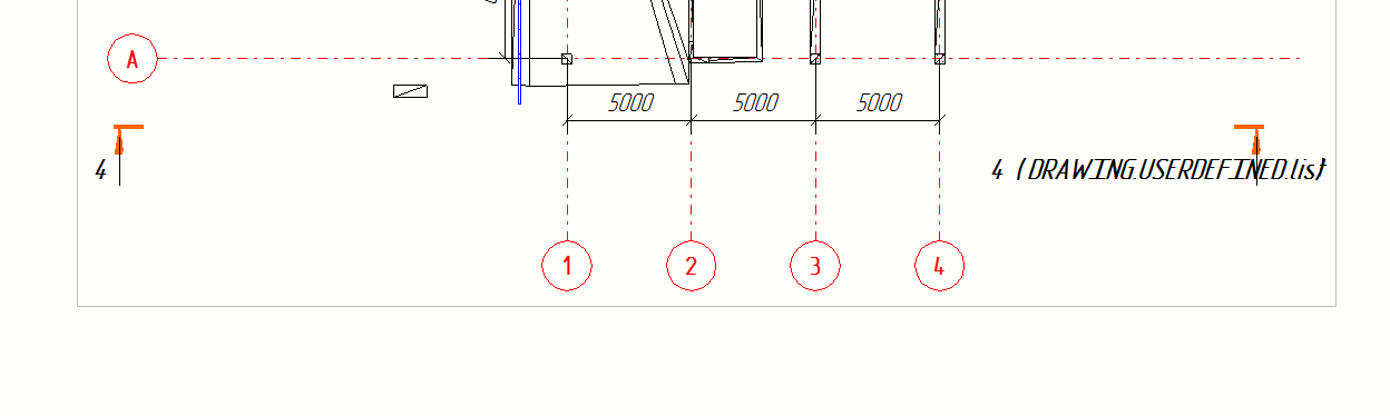

У меня одного не работает новый разрез со ссылкой?

Вопрос в том, что номер листа в скобках не появляется, как и кружочек с замаркированным разрезом. 21.1 ср2

Он появится, когда будет выполнена нумерация листов.

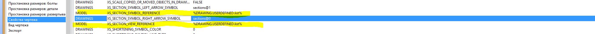

DrBianko, добавьте в описание какой атрибут должен быть забит в
XS_SECTION_SYMBOL_REFERENCE и XS_SECTION_VIEW_REFERENCE,
чтобы не вытаскивать его каждый раз из штампа.
Ну или как отредактировать env_global_default в папке Common.

Yuzer писал(а):DrBianko, добавьте в описание какой атрибут должен быть забит в
Спасибо, я дописал.

Сообщение alstey » 28 апр 2016, 13:31
Выходит вот так
Re: Разрез со ссылкой на лист
Сообщение DrBianko » 28 апр 2016, 15:33
Скорее всего модель создана была раньше, проверить просто два расширенных параметра

Сообщение alstey » 28 апр 2016, 18:34
В новой модели при измененных параметрах то же. Обновление новое.

Сообщение DrBianko » 15 май 2016, 13:56
Номера листов то проставте. Иначе конечно работать не будет
Сообщение alstey » 15 май 2016, 16:55
DrBianko писал(а):Номера листов то проставте. Иначе конечно работать не будет
Листы пронумерованы.

Сообщение Константин » 18 ноя 2016, 20:24
Номера листов в Определенных пользователем атрибутах? или через нумератор чертежей?
Я попробовал номера листов через нумератор поставить так вся нумерация слетела, пришлось руками ставить.
Проставил номера в определенных пользователем атрибутах а ссылки на разрезе так и не появились.... :(
