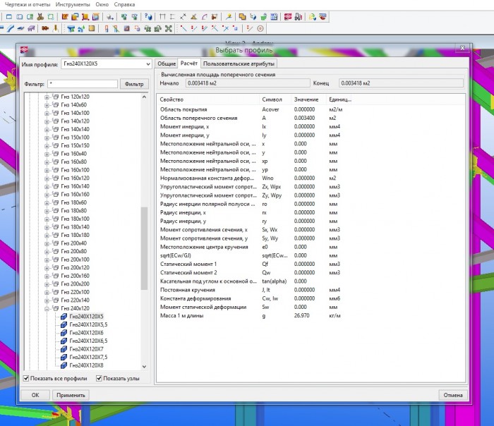

Добрый день. Столкнулся с таким вот случаем.
Делал заказ и пересчитал массу изделия вручную. И удивился, что масса полученная в текле немного, но меньше, чем при ручном подсчёте.

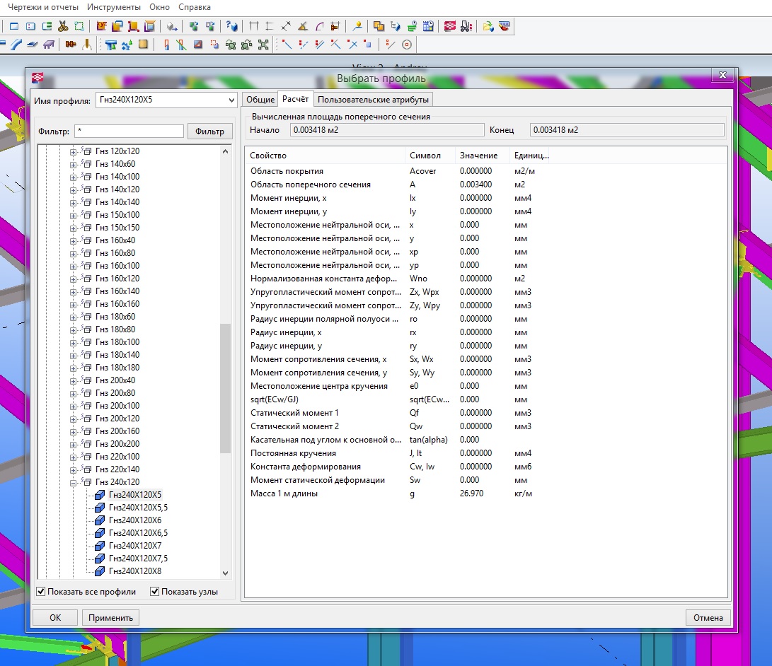

Залез в настройки профиля 240х120х5 проверил массу погонного метра. Всё верно указана, а масса не сходится у прогона.

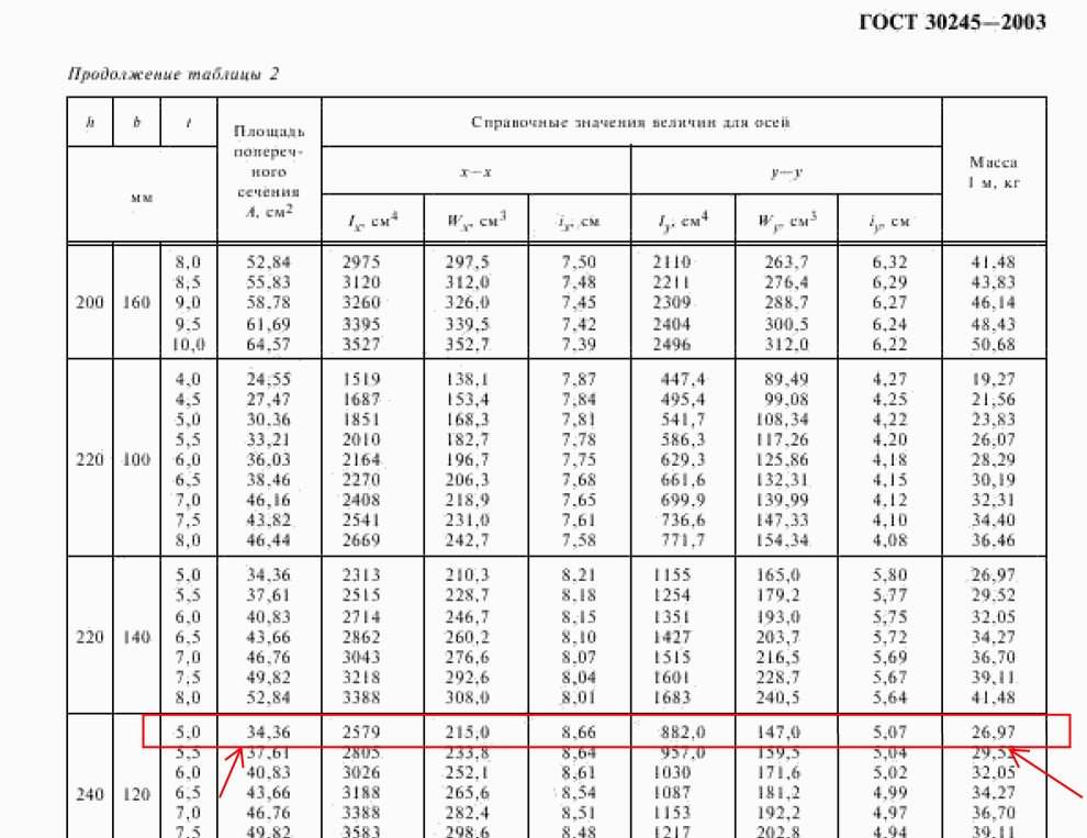

Обратил внимание, что в каталоге площадь поперечного сечения указана округлённой до 34 см2. Исправил до 34,36 см2, и о чудо))) масса в чертеже сошлась с моими ручными подсчётами.
:?: :!: Каким образом Площадь поперечного сечения влияет на определения массы изделия? :?: :roll:

WEIGHT GROSS считает массу так:
Площадь поперечного сечения * длина * плотность материала
Площадь проверю в этих трубах
