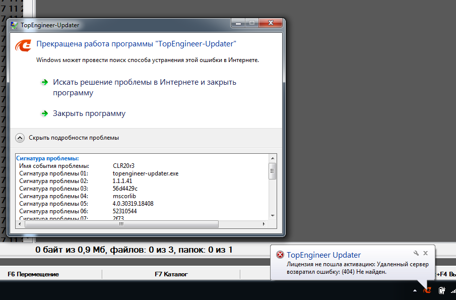

Сообщение alstey » 13 мар 2016, 16:53
При запуске вылазит такое

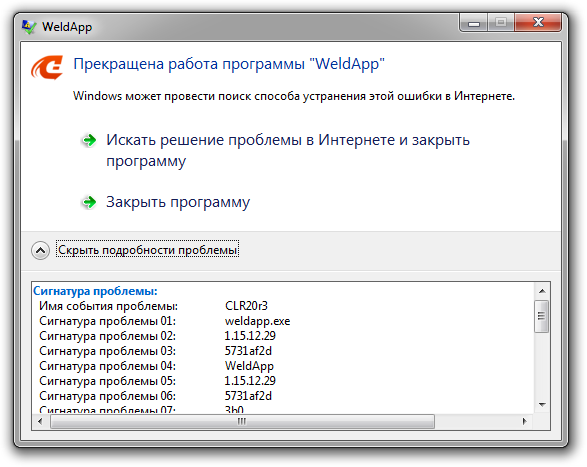

Сигнатура проблемы:
Имя события проблемы: CLR20r3
Сигнатура проблемы 01: WeldApp.exe
Сигнатура проблемы 02: 1.15.12.29
Сигнатура проблемы 03: 5731af2d
Сигнатура проблемы 04: WeldApp
Сигнатура проблемы 05: 1.15.12.29
Сигнатура проблемы 06: 5731af2d
Сигнатура проблемы 07: 3b0
Сигнатура проблемы 08: 4
Сигнатура проблемы 09: System.NullReferenceException
Версия ОС: 6.1.7601.2.1.0.256.48
Код языка: 1049
Дополнительные сведения 1: 628f
Дополнительные сведения 2: 628f774c266c82f08bb1a5be13a37935
Дополнительные сведения 3: b079
Дополнительные сведения 4: b0797b03f834d62fd0de6c6adfeae0d0

Obelus
Сообщения: 141
Re: Ошибка запуска Updater
Сообщение Obelus » 12 май 2016, 11:15
Ок, а апдейтер работает?
Эта ошибка появляется ещё до запуска или в процессе работы программы?
Если у вас установлено больше одной версии теклы — проверьте, запускается ли велдап для других версий?
Попробуйте запустить отдельно файл C:\TeklaStructures\21.0\Environments\common\macros\drawings\WeldApp.exe от имени администратора.

Obelus писал(а):Ок, а апдейтер работает?
Это ошибка появляется ещё до запуска или в процессе работы программы?
мои действия:
правой кнопкой на апдейтере.
выбираю из списка Weldapp для TS 20.0
появляется окошко апдейтера и спустя немножко сообщение о том что прекращена работа...
если выбираю из списка Weldapp для TS 21.1 то Weldapp для TS21.1 запускается...
в указанной папке есть два файла: WeldApp и WeldApp20.0
Если запускаю первый то появляется сообщение что работа прекращена. Причем без разницы от имени администратора или просто
Если запускаю второй то появляется окошко программы....

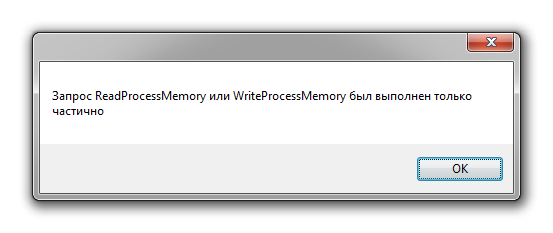

И при запуске теклы стало появлятся сообщение:
Obelus
Сообщения: 141
Сообщение Obelus » 12 май 2016, 12:11
Константин писал(а):Сейчас найду папку попробую. Можете свой путь показать ((((
просто скопируйте «%LOCALAPPDATA%\SNS_(Topengineer)» без кавычек в строку пути проводника и нажмите ентер
Константин писал(а):И при запуске теклы стало появлятся сообщение:
Да, это проблема в апдейтере, будет исправлена в следующем обновлении.

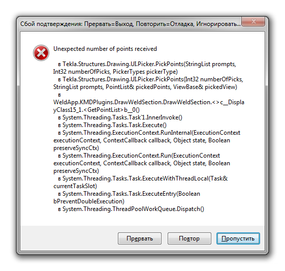

Поработало-поработало и выдало:
Obelus
Сообщения: 141
Сообщение Obelus » 24 май 2016, 13:23
Константин писал(а):и выдало:
Такая ошибка появлялась в редких случаях во время использовании хоткеев при в ручной постановке сварки на чертеже. Обычно в ней нет ничего страшного.
