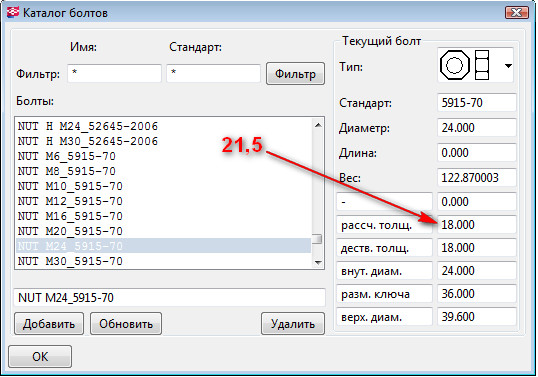

Ошибка в каталоге болтов Tekla Structures
Сообщение alexnn » 02 мар 2016, 09:34
В каталоге болтов высота гайки М24 ГОСТ5917-70 указана неверно - 18мм.
По ГОСТ у М24 - 21,5мм.
Как следствие - неправильный подбор длинны балта.
Прошу исправить.
Так же предлагаю проверить остальные метизы на соответствие ГОСТ.

Сообщение alexnn » 01 апр 2016, 11:51
Вчера обновил среду 21.1 и размер гайки М24 опять неверный - 18мм.
Он только у меня неверный?
Или это "изюминка" среды?
Уважаемые разработчики, если исправления не будет, то хотя бы может стоит оповестить пользователей?

Сообщение DrBianko » 04 апр 2016, 15:47
Исправил, извините, пропустил сообщение это сразу. Как обновление будет - исправится.
И правда по старой редакции ГОСТа забиты были данные(
