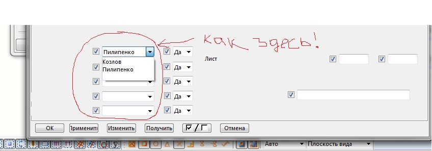

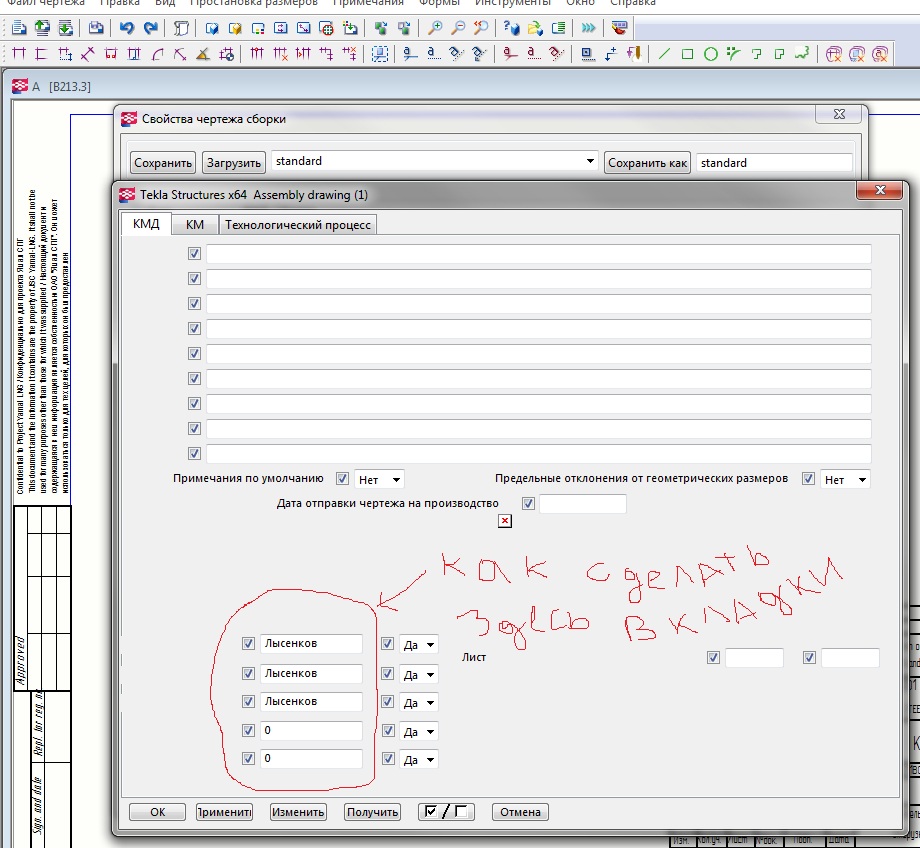

Проблема. Не могу сделать такие же всплывающие окна в опреедленных пользователем атрибутах в чертеже. Которые с фамилиями. В инпе почему то не прописывается. Либо я не правильно прописываю. Подскажите пожалуйста
Картинки прилагаются.

1) У тебя чреда встала криво. Скорее всего или ты не отключал брендмауер при установке или антивирус поэтому картинки не смогли скопироваться. Либо у тебя текла стоит не как по мануала в корне диска а в програм файлс. Тогда теклу надо переставить в положенное место.
2) Просто посмотри там рядом как раз ставить подпись или нет. Собственно такой же будет и часть кода.

не текле лежит в корне диска. скорее всего брандмауэр или антивирус. Щас посмарю и отпишусь.Таран Д. А. писал(а):1) У тебя чреда встала криво. Скорее всего или ты не отключал брендмауер при установке или антивирус поэтому картинки не смогли скопироваться. Либо у тебя текла стоит не как по мануала в корне диска а в програм файлс. Тогда теклу надо переставить в положенное место.

Просто не правильно прописываешь. Такая функция используется у нас в среде во вкладке с болтами и с ведомостью элементов.
