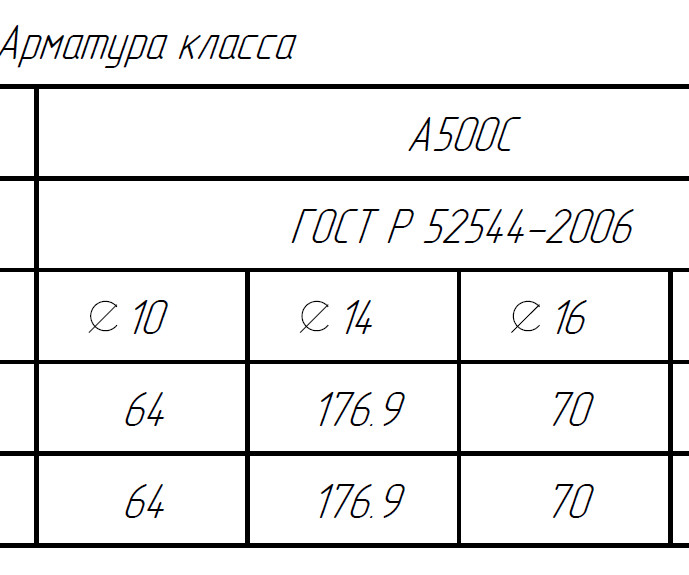

Сообщение alstey » 07 дек 2015, 08:54
Как ни крути, на печати цифры перекрывают символ диаметра. Помогает только расчленение и ручная раздвижка символов. Надо бы пробел добавить.
Re: Ведомость расхода стали КЖ
Сообщение alstey » 09 дек 2015, 17:04
Ведомость не реагирует на ГОСТЫ арматуры, отличные от российских, на другой материал тоже. Это ограничивает применение программы. Просьба добавить переключатель хотя бы на ГОСТ/ДСТУ и бетон по европейским нормам С*/*.
Сообщение alstey » 10 дек 2015, 14:42
Все-таки удалось в ведомости КЖ реализовать автоматический вывод арматуры другого сорта без доработок самой программы. То же и с маркой бетона, что говорит о грамотном подходе к ее реализации. Нужнно просто правильно прописать rebar_database.inp. Что касается бетоа, то новый класс в таблице прописывается, пока не знаю как заставить прописать другой ГОСТ...
