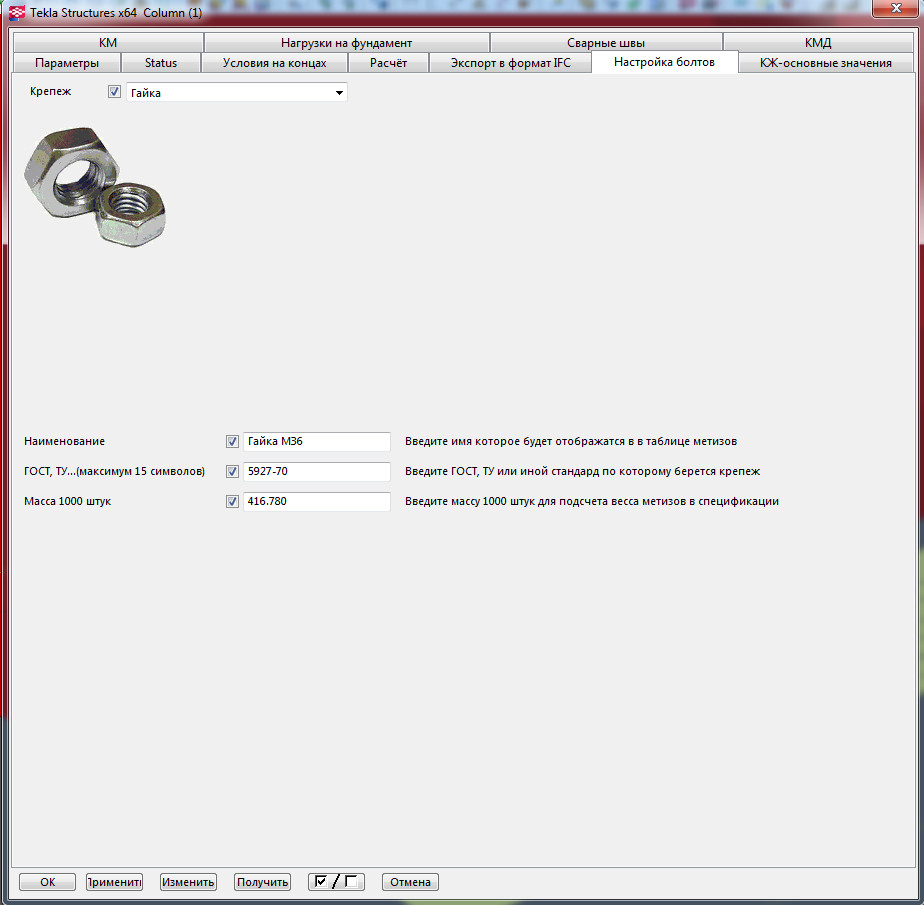

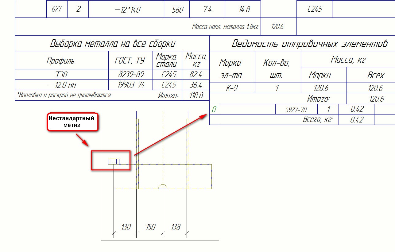

Не прописываются наименования пользовательских метизов в ведомости метизов компоновки КМД сборки. Поправьте, пожалуйста. А лучше напишите, что поправить.

alstey писал(а):Вот
Скрин того, что написали в опр польз атрибутах в студию
Re: не прописываются наименования пользовательских метизов
Сообщение alstey » 11 дек 2015, 15:29
Илья писал(а):
alstey писал(а):Вот
Вот
