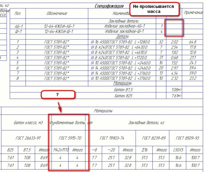

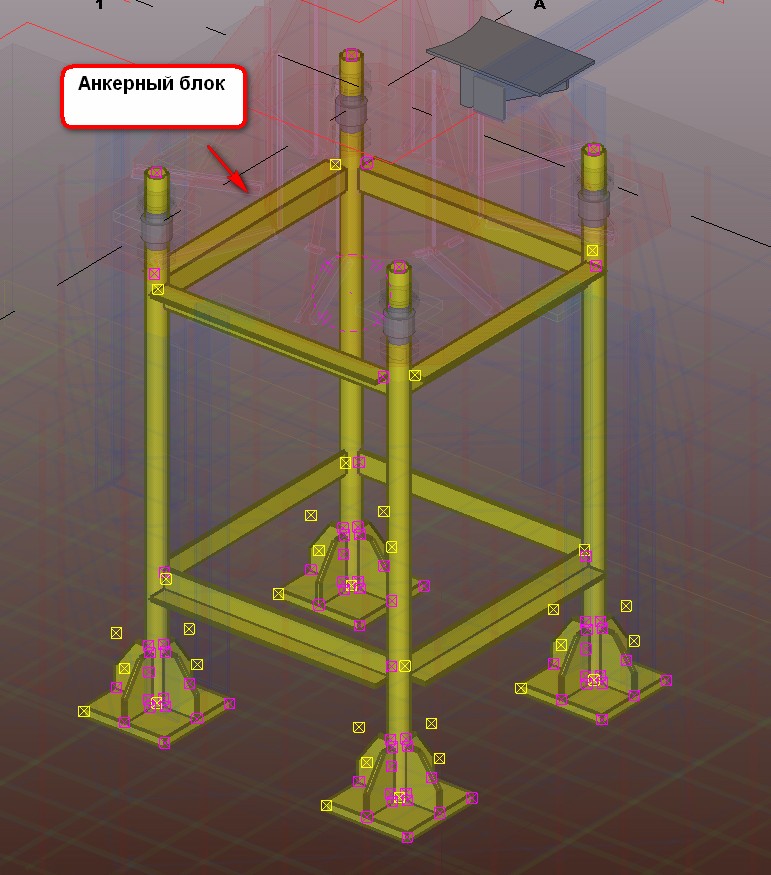

Сделал анкерный блок, включил его в фундамент. При использовании ведомости расхода стали из weldapp получается, что в ведомость из анкерного блока попадают только кругляк, причем ед. изм. "кол-во", остальное (лист, уголок) записывается в "Закладные детали". Еще не прописывается масса закладных в спецификации. Что я делаю не так?

А почему масса должна прописываться и считаться? (ГОСТ21.501-2011 Приложение С)

Соглашусь с вами по оформлению. Перемудрил. Разъясните, по какому принципу добавляются анкерные болты в ведомость КЖ?

Болты по дефолту идут как стандартные изделия. В ведомость расхода стали их не добавляют, а можно написать примечания, что не учтены, как стандартные изделия. Анкерный блок на скрине - индивидуального изготовления (прямой болт с анкерами и т.д.). Масса должна быть прописана в спецификации, но не обязательно в ведомости расхода стали (хотя тут уже по хотелке проверяющего).
