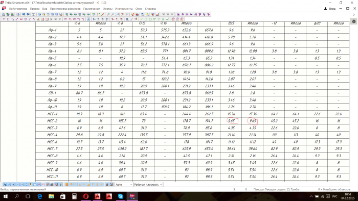

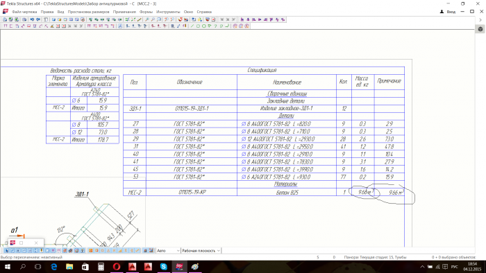

В спецификации и в ведомости расхода отличаются цифры объема бетона. Почему ?

Думаю тут что-о с округлением.

Кроме округления, проверьте объем сборки или отлитого элемента стоит в шаблоне. Должен быть отлитого. Про макрос пусть авторы говорят - я им не пользуюсь и не знаю его.
Можно кучу тупых вопросов в ответку: зачем вы используете ВРС для огромного числа элементов, если уже есть на чертеже для одного? Почему ВРС в чертеже не ГОСТовская? Почему ГОСТ два раза для арматуры в спецификации? Причём один раз со звёздочкой, которой там быть не должно. Где марки бетона по по морозостойкости и водонепроницаемости указаны? И ГОСТ на бетон? Заголовок в ВРС в чертеже "Изделия армирование", штай?Закладные детали откуда вы такой заголовок то придумали в Спецификации? Подчеркните что ли хоть это безобразие.
Re: Про Ведомость расхода стали в плагине Tekla Strucyures
Сообщение DrBianko » 14 дек 2015, 18:51
Да, из-за нюансов округления. Это можно подправить, но приоритет этой операции низкий. 0.01 м3 ни на что не повлияет.

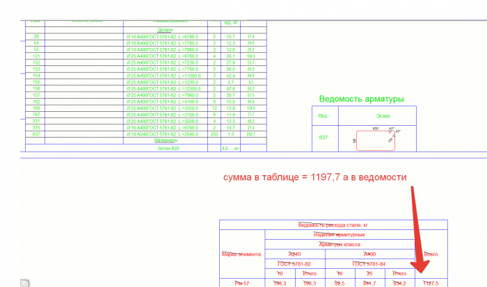

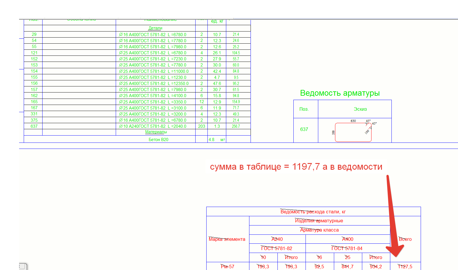

Столкнулся со следующим несовпадением:
Сумма веса арматуры в спецификации не совпадает с суммарным расходом арматуры в Ведомости расхода стали
Плагин бесплатный, вечером еще проверю на платном.

Вот как раз подвернулся случай: Всё осталось как и было

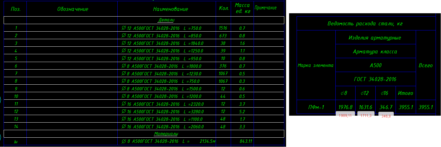

Сообщение Константин » 11 май 2021, 14:00
В итоге разобрался. Разница возникает из-за округления в спецификации. Если в спецификации массу поставить до третьего знака то цифры спецификации и ведомости расхода стали совпадают

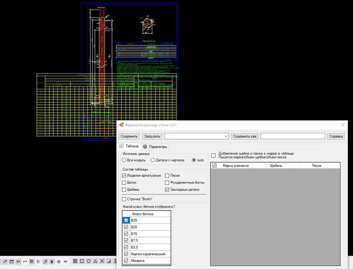

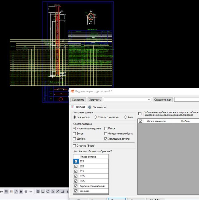

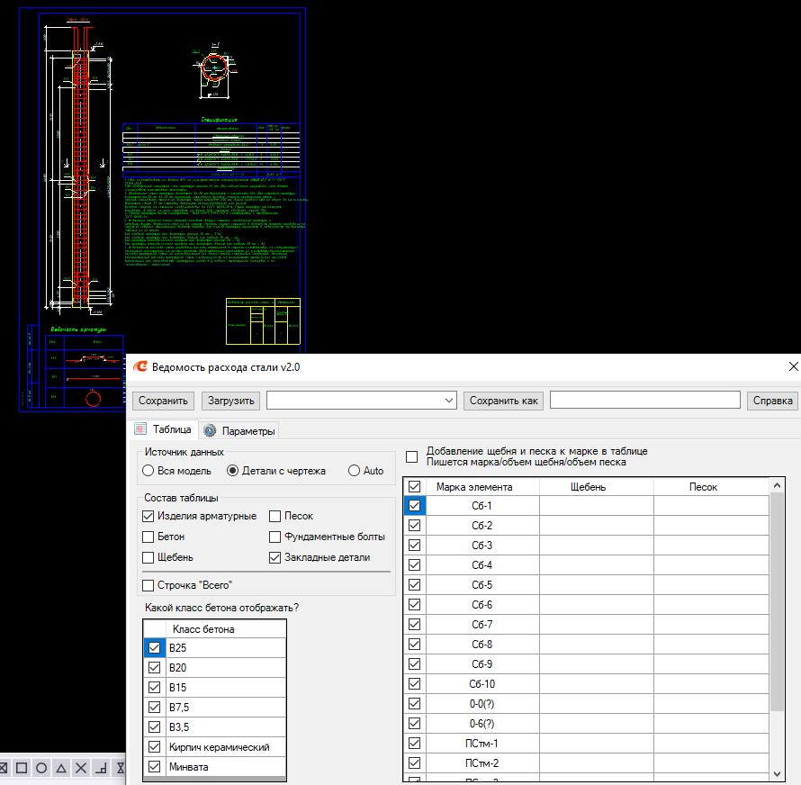

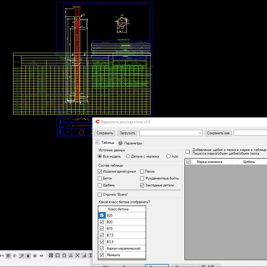

Вылезла новая беда с ведомостью.
Таблица или формируется полностью на все объекты модели или вообще выдает только шапку. Ранее таких проблем не было.
