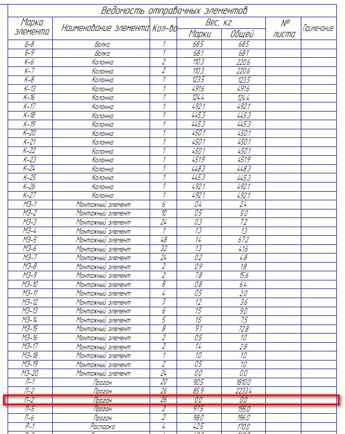

Сообщение alstey » 21 окт 2015, 02:14
Не пойму- почему-то дублируется сборка П-2 с нулевой массой. В отчете сборок П-2 26 единиц массой по 85.9кг. По сему делаю вывод, что что-то с шаблоном... Техподдержка помогите пжл.

Сообщение alexnn » 21 окт 2015, 13:15
Скорее всего дело не в шаблоне.
Попробуй сделать диагностику модели и потом нумерацию:
http://topengineer.ru/book/%D0%A0%D0%B0 ... 0%B8%D1%85
Если не поможет, то необходимо проверить исходные данные для нумерации
viewtopic.php?f=6&t=98&p=17577&hilit=%D0%BD%D1%83%D0%BC%D0%B5%D1%80%D0%B0%D1%86%D0%B8%D1%8F#p1213
Обычно данные действия исключают подобные "глюки"

Диагностику делал, пишет- все хорошо. В настройках нумерации ничего необычного.

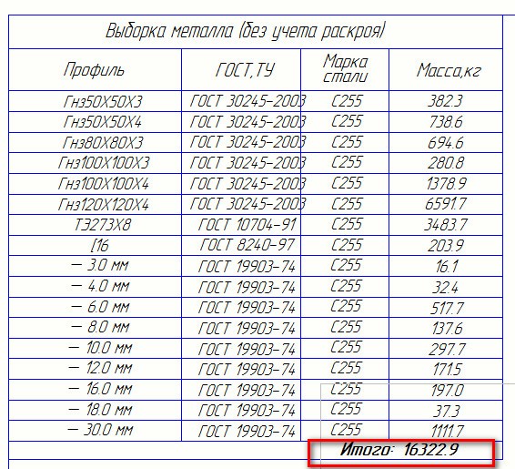

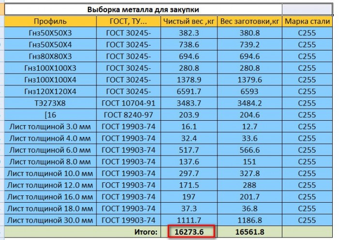

Сообщение alstey » 21 окт 2015, 17:35
Не совсем по этой теме, но тут решил проверить сходимость выборки металла из шаблона с отчетом excel...вышло, что не сходится. Чему верить? Не пользоваться шаблонами для ведомости отправочных марок и ведомости металла, а только отчетами? Масса металла по отчету 16273 и это соответствует алгебраической сумме профилей, а по шаблону 16322, что не соответствует. Выходит, что и выборку металла нельзя делать по шаблону? Нужно исправить ситуацию, привести в соответствие одно другому, либо удалить шаблоны из среды, чтобы не было путаницы...
ведомость металла по отчету
ведомость металла по шаблону

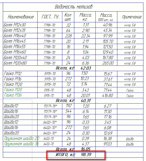

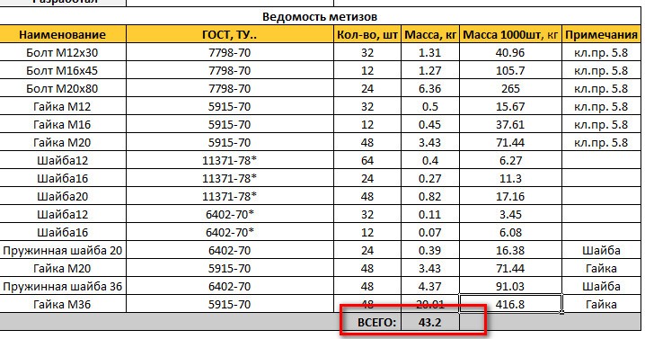

Пошел дальше. Между шаблоном с ведомостью метизов и отчетом тоже расхождения...
Re: Ведомость отправочных элементов
Сообщение DrBianko » 21 окт 2015, 18:32
А ничего что в екселевкой половины метизов нет?? Наверное создали из выбранных, конечно так ничего сходиться не будет
Сообщение alstey » 21 окт 2015, 18:38
DrBianko писал(а):А ничего что в екселевкой половины метизов нет?? Наверное создали из выбранных, конечно так ничего сходиться не будет
По поводу метизов беру свои слова обратно. Похоже, все ок. Но с металлом путаница.

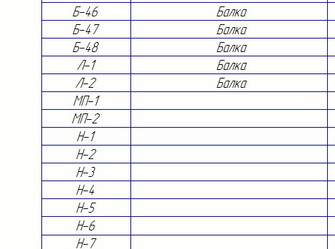

Подскажите, пжлст! Сделал первый проект в топинженере и спотыкаюсь на ровном месте. На чертеже "Ведомость отправочных марок" столбец наименование элемента заполняется именем главной детали сборки (см. скрин.), а не наименованием сборки. Формула прописана в данном столбце GetValue("MAINPART.NAME"). Какой атрибут у наименования марки? В среде раша была формула GetValue("ASSEMBLY.ASSEMBLY_NAME"), но тут она не работает. И вообще, может я не так что-то делаю, я не планировал среду топинженер и их шаблоны подпиливать)
Аннотация 2020-07-13 143720.jpg (35.63 КБ) 5893 просмотра
aleksander
Сообщения: 5
Регистрация: 06 ноя 2018, 14:42
Сообщение aleksander » 14 июл 2020, 11:47
aleksander писал(а):
13 июл 2020, 14:55
ASSEMBLY_NAME
