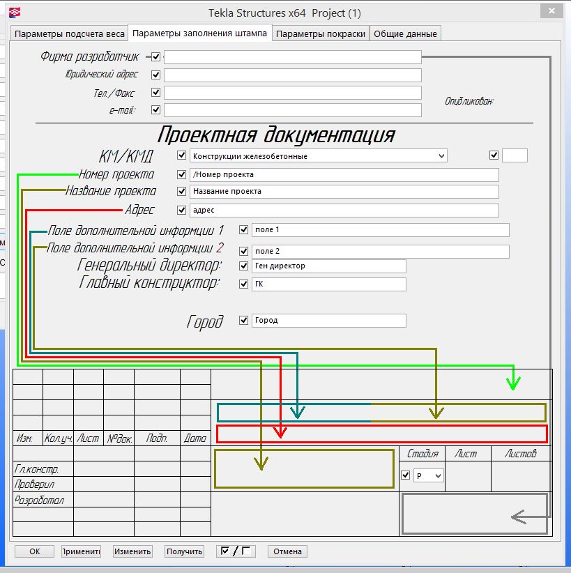

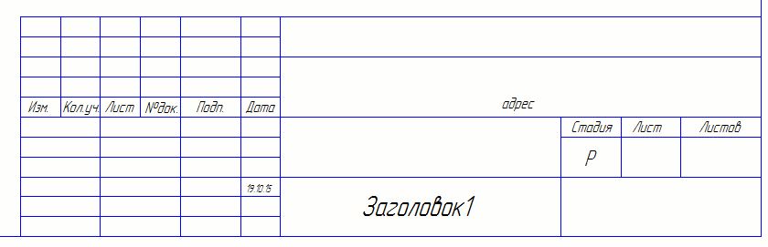

Сообщение maximus_best » 19 окт 2015, 10:07
Не работает автозаполнение штампа из свойств проекта, только из свойств листа заполнятеся

Сообщение DrBianko » 19 окт 2015, 10:31
Какая компоновка в чертеже?

Сообщение maximus_best » 19 окт 2015, 10:44
смотрел КМД и КЖ, и там и там такая проблема
И не загрузился новый список форматов (А3х2 и тд), остались старые А1, А2...

Сообщение DrBianko » 19 окт 2015, 11:24
Подправил, должны штампы теперь заполняться.

Сообщение maximus_best » 19 окт 2015, 13:06
DrBianko писал(а):Подправил, должны штампы теперь заполняться.
форматы листа добавились, штамп не заполняется :(

Сообщение DrBianko » 20 окт 2015, 10:11
Если только шрифты, тогда каким нибудь блокнотом как Notepad++ открыть шаблон и заменить все.
Re: Проблемы в обновлении от 15.10.2015
Сообщение DrBianko » 22 окт 2015, 17:48
Исправил. Теперь всегда будет заполняться.
