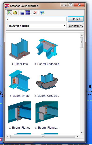

alttim56 писал(а): А где узнать стоит он или нет и зачем он нужен?
Открой обозреватель компонентов и выполни поиск "x_", если появиться картинки как скрине то стоит.
А зачем он нужен - http://xplugins.com/index.php/plugin-mod

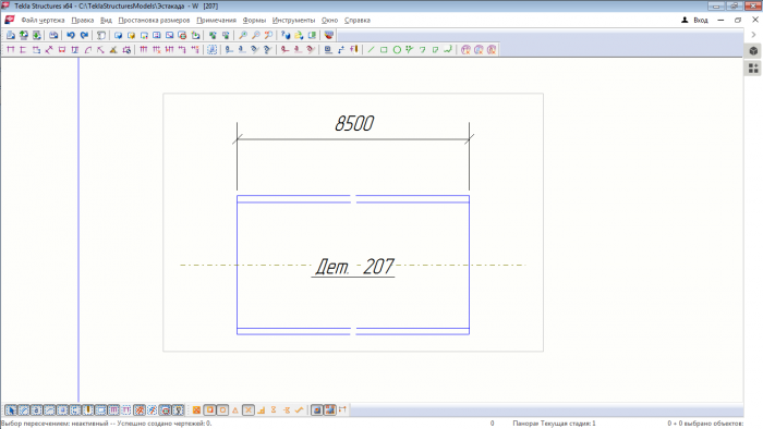

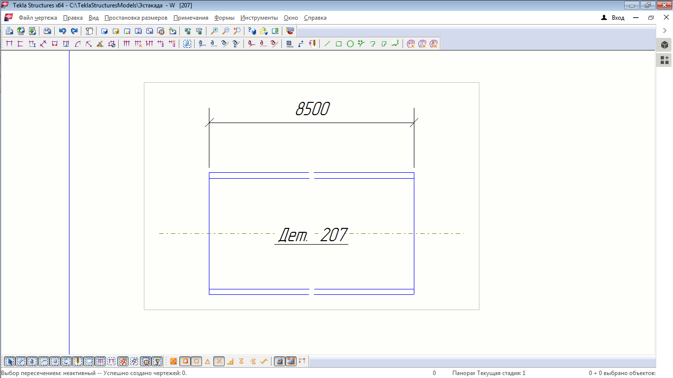

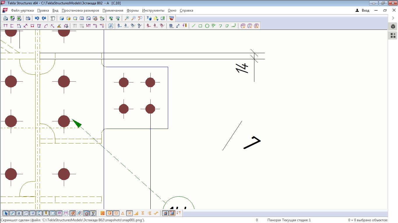

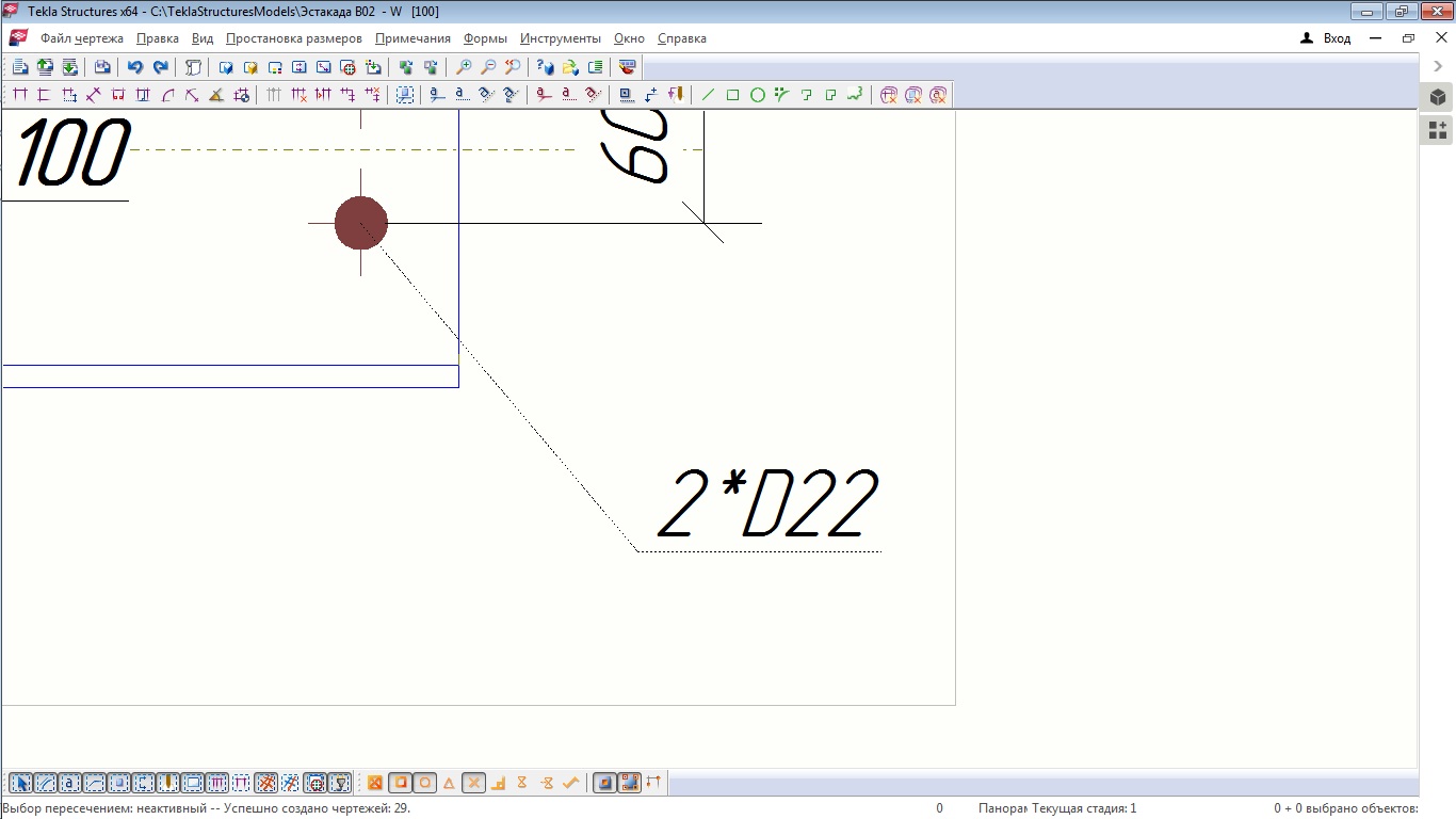

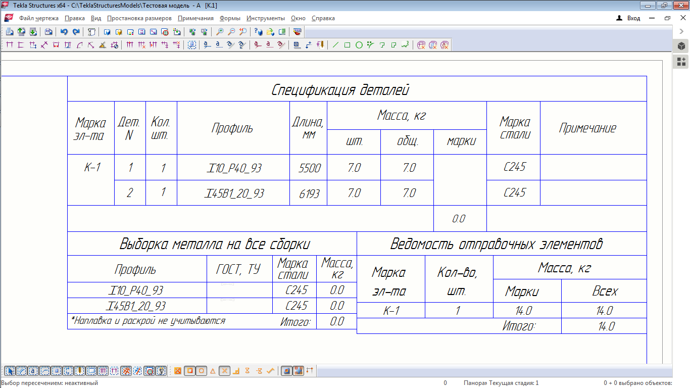

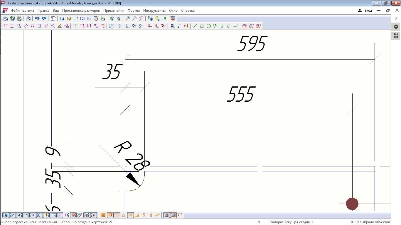

Здравствуйте, пожалуйста, помогите решить такие проблемы.
1. Не отображаются символы для усеченных деталей.
2. Не отображается символ разреза.
3. Вместо диаметра отображается буква D.
4. Все элементы в спецификации = 7кг. Хотя в технической спецификации стали масса отображается правильно.
5. Объясните почему действительный радиус задан 35, а обозначено R28.
Re: Проблемы со средой TopEnginer
Сообщение DrBianko » 02 фев 2016, 13:33
У вас не только наша среда, и не факт что в ней работаете. Каталог профилей точно не наш.
Наверное в моделе все эти настройки у вас. Вам кто-то модель прислал?
Che
Сообщения: 17
Регистрация: 30 ноя 2015, 23:49
Сообщение Che » 02 фев 2016, 16:25
сейчас создал новую модель в среде топинженер и все отлично отобразилось и посчиталось. за исключением линий разрыва в усеченных деталях и радиуса.
да, эта модель была создана и моделировалась в русской среде. хочу продолжить над ней работу. как мне ее адаптировать, что нужно перенести, изменить?
Che
Сообщения: 17
Сообщение Che » 03 фев 2016, 07:58
разобрался, просто импортировал деталью в другую модель. только линии разрыва и радиус остались некорректны.

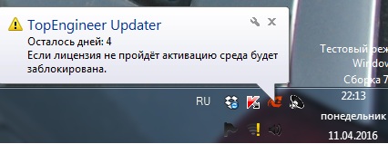

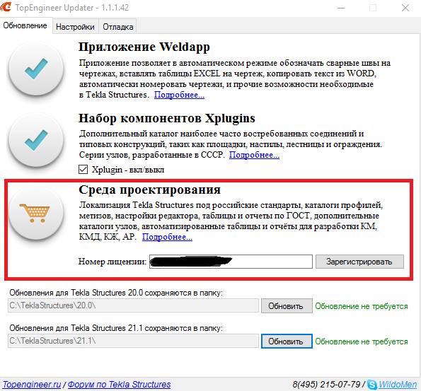

Здравствуйте Уважаемые Разработчики
Подскажите пожалуйста в чём проблема?

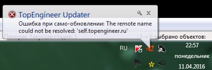

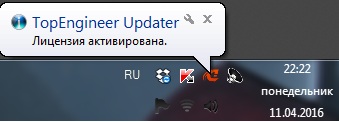

Нажимаю зарегистрировать среду при каждом включении и при этом истекает время :D
мне скоро снова покупать среду?
ENGINEER
Сообщения: 115
Откуда: Хабаровск
Сообщение ENGINEER » 11 апр 2016, 13:24
активация пройдена
ENGINEER
Сообщения: 115
Откуда: Хабаровск
Сообщение ENGINEER » 11 апр 2016, 14:02
ещё такое частенько всплывает
Obelus
Сообщения: 141
Сообщение Obelus » 11 апр 2016, 16:23
ENGINEER писал(а):ещё такое частенько всплывает
Запустите апдейтер от имени администратора, он обновится до последней версии.
ENGINEER писал(а):Нажимаю зарегистрировать среду при каждом включении и при этом истекает время
Если пишет что активация пройдена, но при следующем запуске выводит сообщение о блокировке — то это, скорее всего, означает что у апдейтера нет доступа к реестру или нужным папкам,
проверьте правила антивирусов (если это не исправится после обновления на последнюю версию).
ENGINEER писал(а):мне скоро снова покупать среду?
Нет) Если истечет время — среда будет помещена в архив под паролем и будет разархивирована при активации лицензии (чтобы ваши настройки не стёрлись).

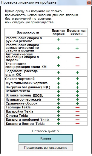

Постоянно стала появляться такое окно. можно его отключить если меня устраивает бесплатная версия?

Сообщение AndrejjerdnA » 20 апр 2016, 08:32
У меня по каким-то причинам опять "слетела" лицензия (см. вложение). При попытке обновления, стал удалять папку со средой, но в тоже время все платные функции активны.
Скриншот 20-04-2016 083050.png (31.58 КБ) 8426 просмотров
Скриншот 19-04-2016 142552.png (63.5 КБ) 8426 просмотров
Obelus
Сообщения: 141
Сообщение Obelus » 20 апр 2016, 12:36
AndrejjerdnA писал(а):У меня по каким-то причинам опять "слетела" лицензия (см. вложение). При попытке обновления, стал удалять папку со средой, но в тоже время все платные функции активны.
Напишите нам в скайп (topengineer.ru), так будет проще разобраться.
artur_shev писал(а):Постоянно стала появляться такое окно. можно его отключить если меня устраивает бесплатная версия?
Такое окно появляется при использовании платного плагина, в бесплатных его нет.
