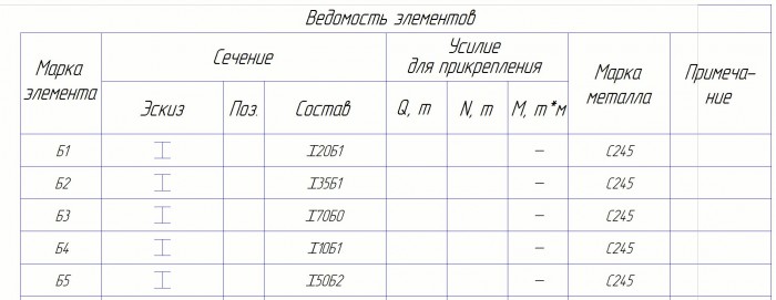

Сообщение alstey » 06 авг 2015, 14:37
Неплохо было бы сделать сортировку по алфавиту префиксов КМ, а то некрасиво получается...

Сообщение DrBianko » 18 авг 2015, 09:51
Не красиво.... но там они по типам профилей сортируются.

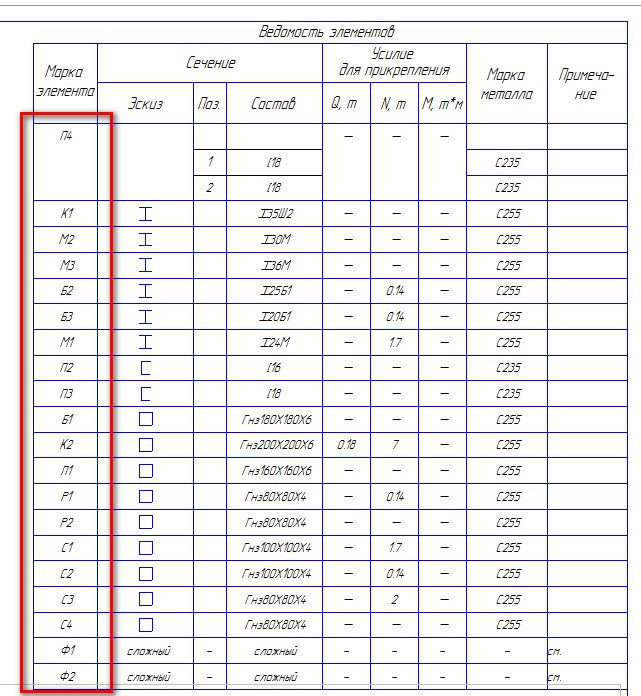

Сообщение alstey » 13 сен 2015, 12:21
После очередного обновления создается впечатление, что может решился вопрос сложного сечения в ведомости элементов КМ. Что забивать в польз. атрибуты, чтобы в ведомости элементов КМ было "сложный" например, для фермы?
Re: Ведомость элементов в КМ Tekla Structures
Сообщение DrBianko » 14 сен 2015, 14:32
Во вкладке КМ определенных пользовательских атрибутах поставить "сечение сложное".
Сообщение alstey » 14 сен 2015, 14:43
таки да. спасибо.

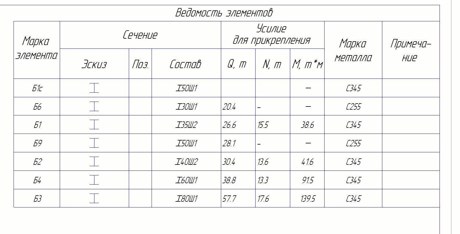

Сообщение Lokcer » 14 сен 2015, 16:45
Насчёт сортировки по типам профилей вопрос тоже спорный. Раскидывает спецификация эти профиля как душе угодно..
Сообщение DrBianko » 14 сен 2015, 16:52
Должно идти в строгом порядке, сложные сечения, двутавры, швеллера, уголки и т.д.

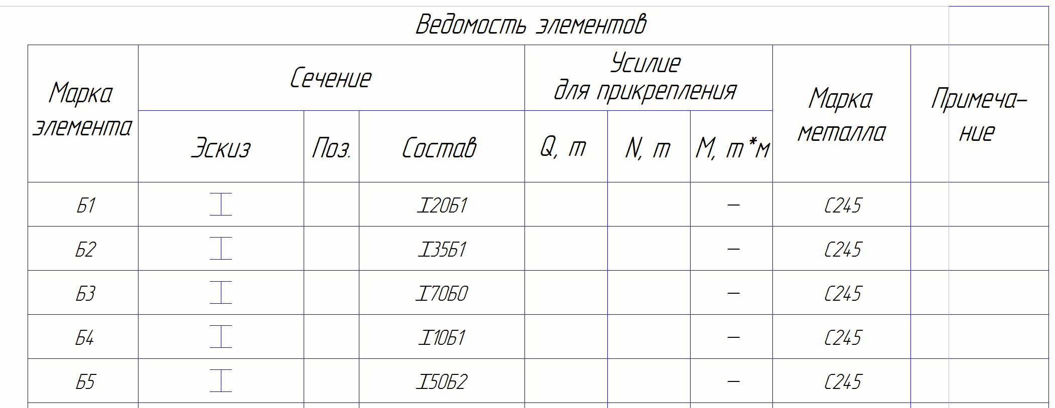

Сообщение Lokcer » 05 окт 2015, 12:44
Кто нибудь сможет подсказать, почему в ведомость элементов нет сортировки не помарке элемента, не по профилю...... реально как хочет так и выписывает.....
Может есть решение, что бы приоритет стоял по маркам.
Сообщение DrBianko » 05 окт 2015, 13:06
Должно сортироваться по типу профиля, потом по алфавиту. Обновляли среду давно?

Сообщение Lokcer » 05 окт 2015, 16:25
Обновлял недавно. Крайняя версия у меня 1.1.1.35
Сообщение DrBianko » 05 окт 2015, 17:45
Если можно, модель на почту скиньте drbianko@mail.ru
Lokcer
Сообщения: 36
Сообщение Lokcer » 06 окт 2015, 08:41
Вчера отправил
Сообщение DrBianko » 06 окт 2015, 10:53
Подправлю в среде при следующем обновлении.
P.S. Исправил. Теперь сортируются по типам профиля, потом по алфавиту.
