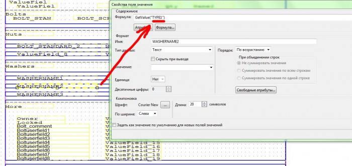

pasargada
Сообщения: 86
Re: Пружинные шайбы в Tekla Structures
Сообщение pasargada » 16 окт 2015, 09:08
Хороший термин "правильные среды" :D .
Формулирую вопрос более детально.
При выделении болта и использовании опции "запросить" отображается информация вида (см. 01), т.е.
Tekla "пружинную шайбу" воспринимает, но не совсем корректно.
В текстовом отчёте ситуация иная. Общее количество шайб считается корректно, но пружинная шайба
по ГОСТ 6402 воспринимается Tekla как плоская по ГОСТ 11371.
Вопрос. Что необходимо сделать, чтобы пружинные шайбы в итоговом отчете, сформированном на основе
текстового шаблона, выводились отдельной строкой.
P.S. В каталоге болтов и каталоге комплектов болтов вся необходимая информация присутствует.
Если эта проблема решена уже, подскажите, пожалуйста, как. Я хочу найти первопричину своих заблуждений,
чтобы впредь они не проявлялись.
Заранее спасибо

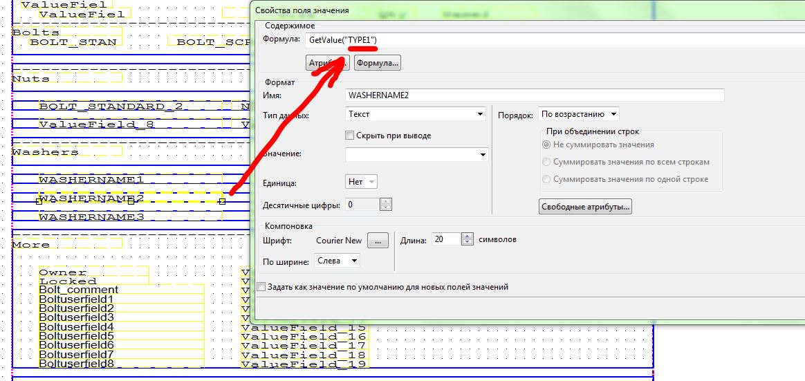

Сообщение meart » 16 окт 2015, 15:50
pasargada писал(а):Большое спасибо. Разобрался
По поводу "Запросить" такая же тема. В шаблоне запроса допущена ошибка, поэтому на вторую шайбу пишется гост первой ;)
Пы.Сы. шаблоны для запросов находятся в этой папке: c:\~\environments\common\system\ (по крайней мере для версии 18.1)
Должно быть Type2
Сообщение DrBianko » 21 окт 2015, 20:59
Спасибо большое, подправил
