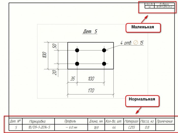

Сообщение alstey » 09 июл 2015, 18:15
Стал пользоваться чертежами отдельных деталей на отдельных листах. Очень удобно, меньше проблем. Но очень маленькие таблица количества деталей и текст в ней, при распечатке не всем видно. А тем более в условиях цеха. Просьба увеличить табличку до размеров нижней.
А заодно можно поправить ссылку на номер проекта.

Просто на некоторые детали слишком длинная портянка вылазит. Не влезает в чертеж иногда. Лучше просто в проекте себе поставь масштабный коэф вручную.

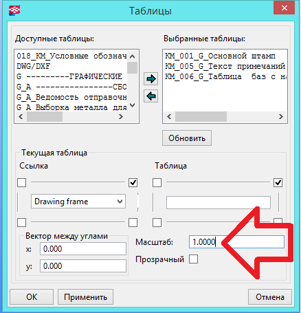

Сообщение Таран Д. А. » 10 июл 2015, 12:52
http://topengineer.ru/book/Компоновки_ч ... Structures
Масштаб тут
Re: Шаблон чертежа отдельной детали Tekla Structures
Сообщение alstey » 10 июл 2015, 13:00
Спасибо, не знал.
