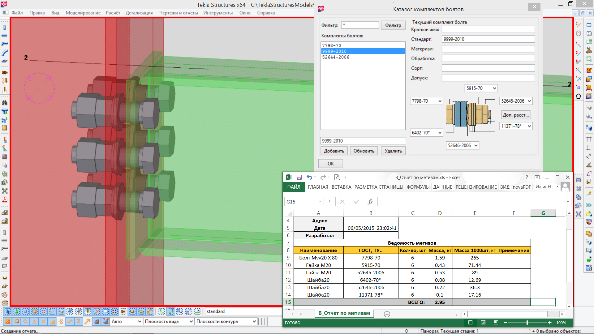

Почему в среде "TopEngineer" нет косых шайб?
Их можно добавить в каталог болтов, но при этом в отчетах количество отображается не верно. Как это исправить?

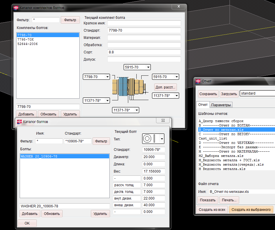

Обновите среду, спецификация работает. Насчет вопроса про косые шайбы. Их просто нельзя по-нормальному сделать стандартным способом в текле. Можно прописать по большей толщине.

Среда постоянно обновляется, автоматически. На сегодняшний момент ситуациа выглядит как на скринах.

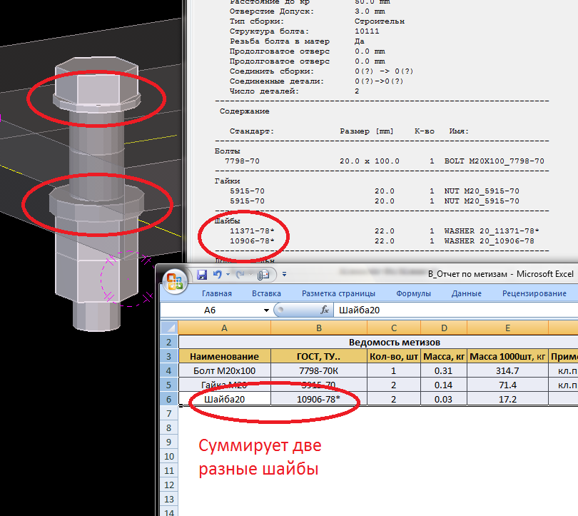

А по поводу нормально сделать... Так вот сделал уже, целых две минуты потратил. Итог длина болта считается нормально когда одну ставишь и когда ставишь две (по обе стороны болта). Шайба выглядит "условно", но всё остальное отлично. Кстати в адвас стил так же сделано.
Только вот отчет... Когда с двух сторон косая - вопросов нет! А когда одна плоская ставиться другая косая... Хоть вручную пальцем считай, на отчет надеяться нельзя, хотя Tekla Structures 20.0 правильно показывает

в отчете сумирует ВСЕ шайбы по комплекту, ГОСТ по той берет которая у гайки

Считает все, не только разные шайбы, но и разный гайки ;)

Спасибо, Илья! Обновляюсь то на автомате, а то что в User_Settings лежит отчет "B_Отчет по метизам.xls" совсем забыл.
Теперь у меня тоже разделяет на разные шайбы :D Теперь бы отчет в соответствие с ГОСТом привести, а то его заказчики не понимают)))
