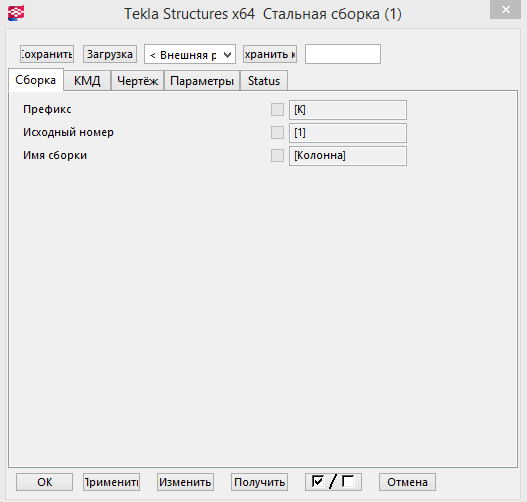

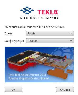

Не плохо было бы скриншот.
Например, если так заблокировано - то конфигурация выбрана не полная.
2015-04-25 15-02-24 Tekla Structures x64 Стальная сборка (1).png (13.06 КБ) 4607 просмотров
2015-04-25 14-44-36.png (66.98 КБ) 4607 просмотров
