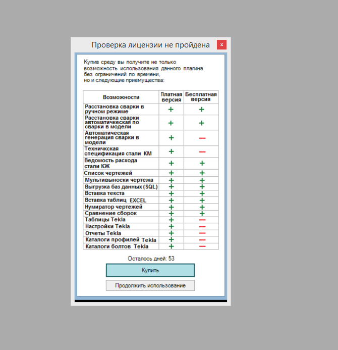

Сообщение 100k » 28 фев 2015, 12:00
Деинсталировал Topengineer-Updater. Удалил из автозагрузки.
Тем не менее, Ваша программа упорно лезет в автозагрузку, с настойчивостью достойной лучшего применения.
Как удалить Topengineer-Updater?

Таран Д. А. писал(а):Через установку удаление программ разумеется.
Аналогичный вопрос. Деинсталировал через удаление программ. Почистил реестр. Удалил сами файлы. Удалил теклу, установил теклу. Все равно окошко вижу про лицензии. Проблема в том, что после установки среды, программа стала запускаться раз в 7 медленнее и раз в 10 медленнее открывать модели. А на открытии чертежей виснет, нужно очень очень долго ждать открытия. И в целом работа с чертежами стала почему-то медленнее

Re: УДАЛЕНИЕ Topengineer-Updater
Сообщение pavelkutas » 14 июн 2016, 15:32
похоже проблема была в том, что слетели шрифты. Я и не обратил на это внимание сразу. Переустановил среду, установил шрифты, вроде все ок
