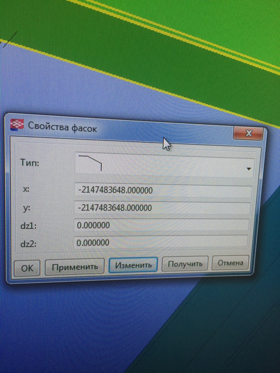

Danila_ZLT писал(а):При использовании XPlugins возникает куча проблемм с геометрией.
Проблема оказалась в скосах, в некоторых случаях плагин создает скос с нереальными параметрами, спасибо Merenkov Vitaliy за подсказку.
Ошибка исправлена, плагины обновлены. В архиве CheckChamfer.zip программа которая просматривает все детали модели и исправляет неправильные скосы, после этого экспорт в ifc (и в другие форматы) проходит без проблем.

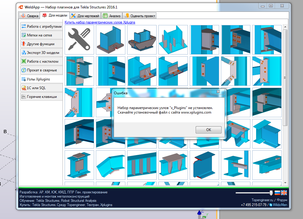

А вот у меня после переустановки винды пишет "отсутствует каталог компонентов x_plugins". И никакими методами установить его невозможно. Просто не устанавливается и всё. Кто сталкивался расскажите что делать?

Вы пробовали скачать установочный файл с http://xplugins.com/index.php/download-ru ?
Вполне возможно что у вас действительно нет плагинов, и их нужно установить
