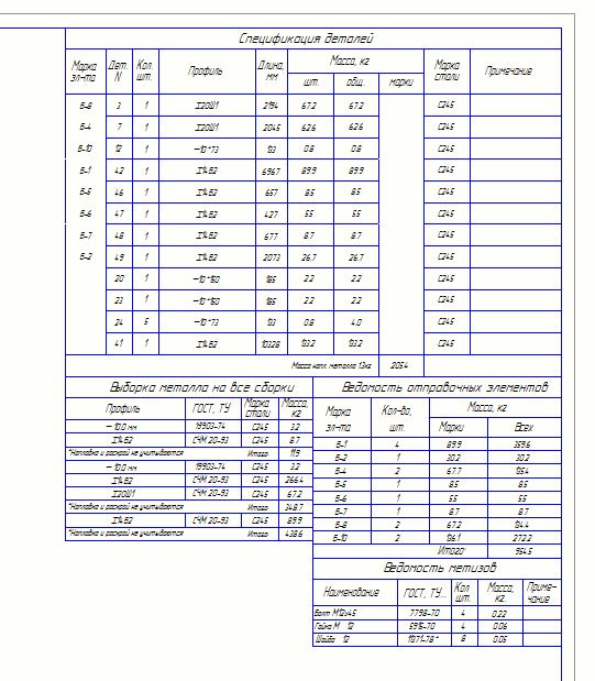

Добрый день!
При создании комплексного чертежа, создается не корректная таблица, пластины входящие в отправочную марку, создаются в таблице отдельною. Как это можно исправить? Так же не корректно создается таблица выборки металла.

Таблица сделана корректно.
Просто сделана она под одну сборку на чертеж.
Re: Таблица отправочных марок в комплексном чертеже
У меня было сделано несколько сборок, но после создания мультичертежа они почему то объединяются в один.

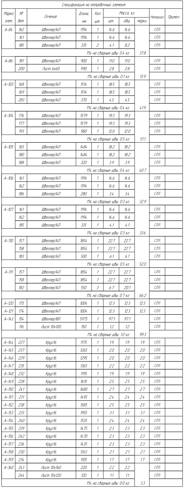

Шаблон нужно переделать, чтобы на комплексном таблица была корректной.

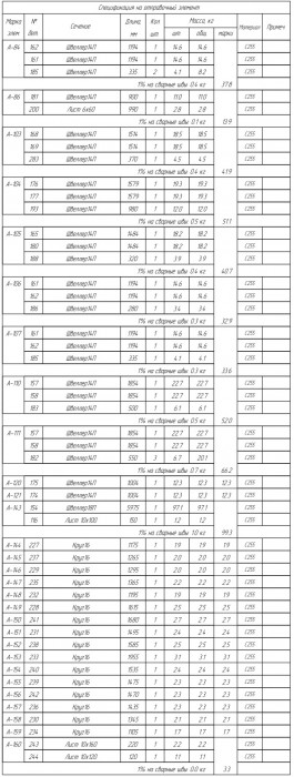

Вот так выглядит моя таблица на комплексном (в качестве примера). Причем как на сборочном так и на комплексном один и тот же шаблон.

Именно такую таблицу мне и надо! Как её сделать?

Как вы переделали шаблон?meart писал(а):Шаблон нужно переделать, чтобы на комплексном таблица была корректной.
