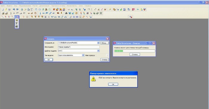

Ошибка при создании модели в среде Topengineer
В русской среде создается новая модель,в среде топинженер-ошибка
Re: Ошибка при создании модели в среде Topengineer
Что-то стоит криво
В какую папку поставил теклу?
Tekla 19.1 установлена в program files,возможно из за этого не создается модель?
В мануале черным по белому написано ставить в корень диска.buregam писал(а):Tekla 19.1 установлена в program files,возможно из за этого не создается модель?
Там даже папку такую сразу можно выбрать
