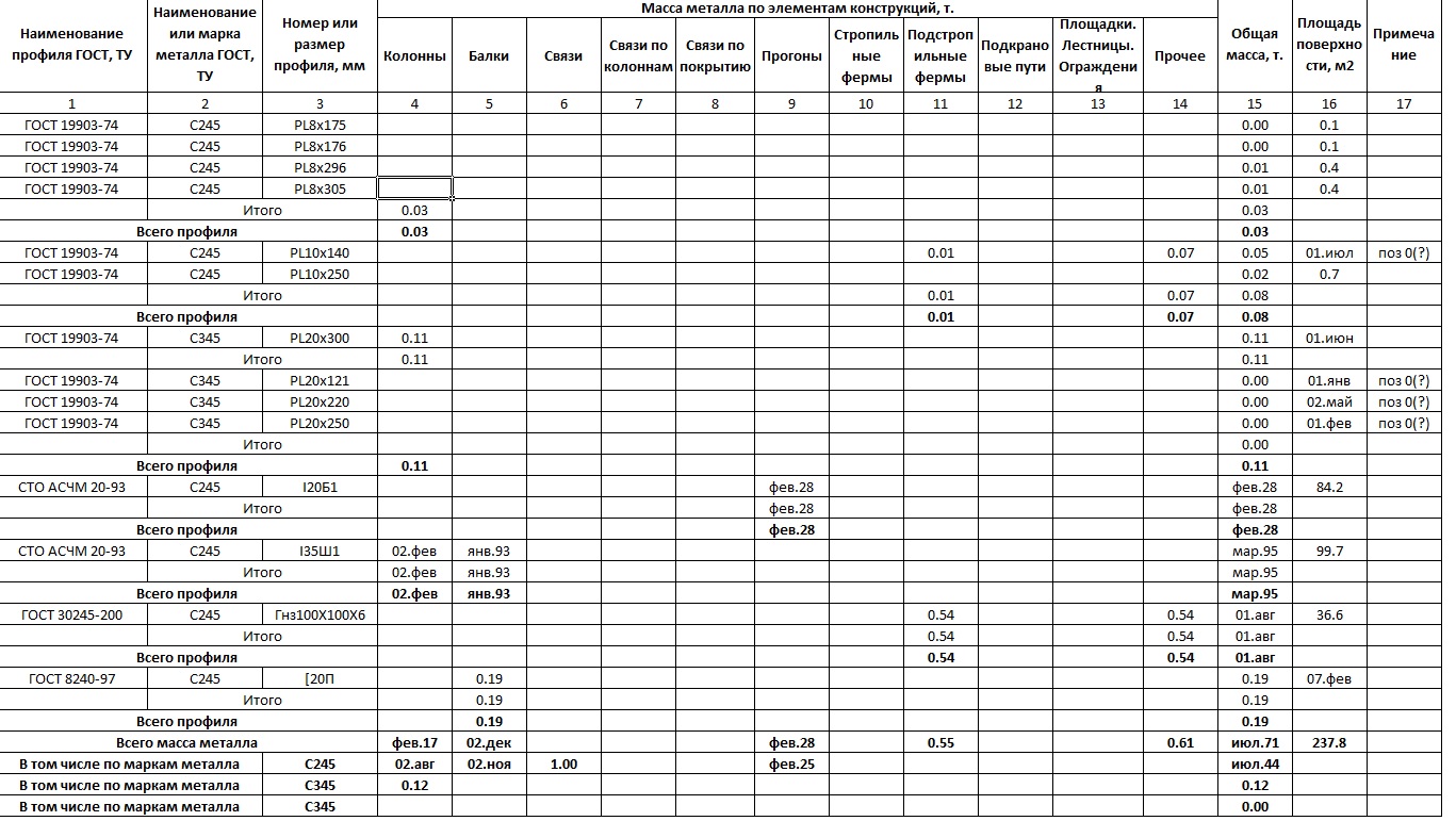

Добрый день,Дмитрий! Получил тех спецификацию,в некоторых элементах масса металла равна нулю,хотя в площади окраски стоит значение,а в некоторых стоит календарная дата вместо цифрового значения.Подскажите пожалуйста как это исправить.
- Сообщения: 2874
Re: Техническая спецификация в среде Topengineer
Панель инструментов виндоус/ языки и стандарты/формат датты
поменяй точку на **/**/**
и все будет норм
просто пересоздай
и все будет норм
просто пересоздай
