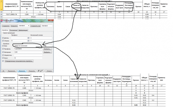

День добрый. Проблема следующего характера. В Спецификация металлопроката из отчётов веса всех элементов (кроме колонн) пишет в раздел "Прочее". Подскажите в чём проблема может быть. Честно, никак не могу найти причину этого. Вроде всё заполнял как положено (Сборку, в атрибутах Имя). Ничего не помогает. Может быть колонки с названиями элементов конструкции в Спецификации металлопроката имеют какую нить привязку и её нужно заносить (прописывать) в свойствах элементов. Если да по подскажите какие и где их увидеть.

Я пока делаю так (см. вложение). Может есть и какой-то другой способ.

Следовательно, я так понял, что нужно названия вносить как и в ведамости.
А если в ведомость нет таких названий который мне нужен,что делатьв этом случае?
Re: Спецификация металлопроката
Добавь в ведомость свои типы.Lokcer писал(а):Следовательно, я так понял, что нужно названия вносить как и в ведамости.
А если в ведомость нет таких названий который мне нужен,что делать в этом случае?

Подскажи каким образом редактировать в ведомости что в Текле, те параметры которые я задам на элементы. Как внести нужные названия и сохранить их.Таран Д. А. писал(а):Добавь в ведомость свои типы.Lokcer писал(а):Следовательно, я так понял, что нужно названия вносить как и в ведамости.

Как я понимаю, можно отредактировать открыв файл шаблона в Excel. Шаблоны расположены по адресу: C:\TeklaStructures\20.0\Environments\Topengineer\KM\template
