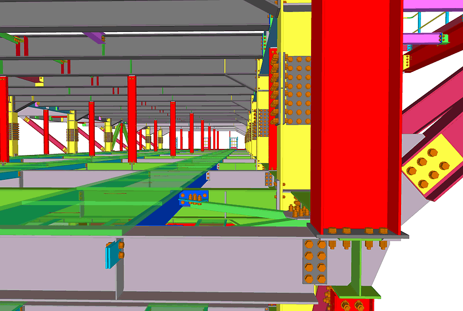

Что есть в среде для раскладок? Встречался шаблончик для сендвичей. Дима, что предусмотрено для этих задач? Как из опыта лучше делать- объединять профнастил в сборку и на чертеже сборки формировать спецификацию, или как-то по- другому?

Смотря какие настилы и что ты хочешь получить в итоге на чертеже и в спецификации.alstey писал(а):Что есть в среде для раскладок? Встречался шаблончик для сендвичей. Дима, что предусмотрено для этих задач? Как из опыта лучше делать- объединять профнастил в сборку и на чертеже сборки формировать спецификацию, или как-то по- другому?

В итоге нужны общие виды (фасады) с позициями листов и соответствующей спецификацией на том же листе. Это в идеале. А что возможно? Как делаете раскладки?

Как то так.
Тут чертеж

Пару вопросов:
1. Профнастил у вас балка или контурная пластина?
2. Kickplate моделируете вручную или с помощью компонента?
3. Как вы показываете направление настила, вручную или есть какая-то хитрость с настройками?

1) Без разницыilya_kon писал(а):Пару вопросов:
2) Когда как . Все зависит от ТЗ
3) Вырез антителом

Т.е. вы делаете однодетальные сборки, а затем комплексный чертеж с их чертежами и спецификациями? Просто увидел в компоновке кмд мультичертеж для сендвичей. Заинтересовался. Как это работает?
