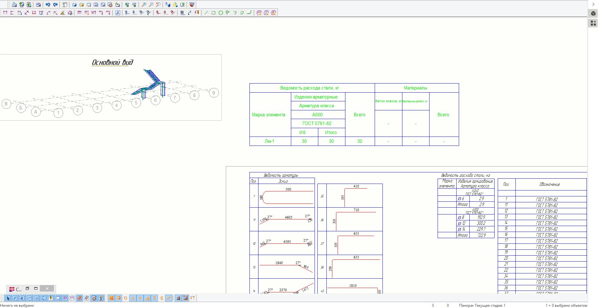

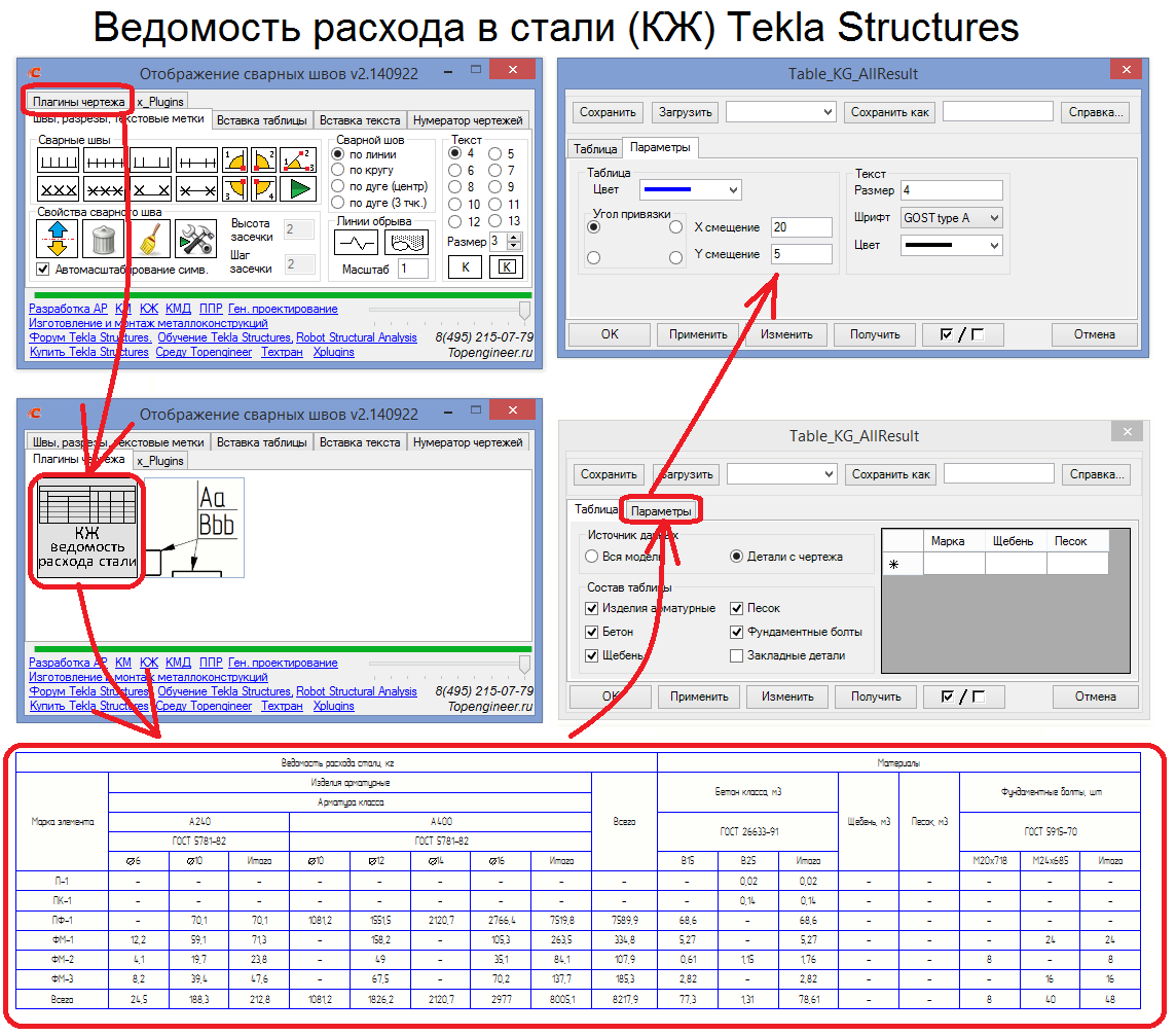

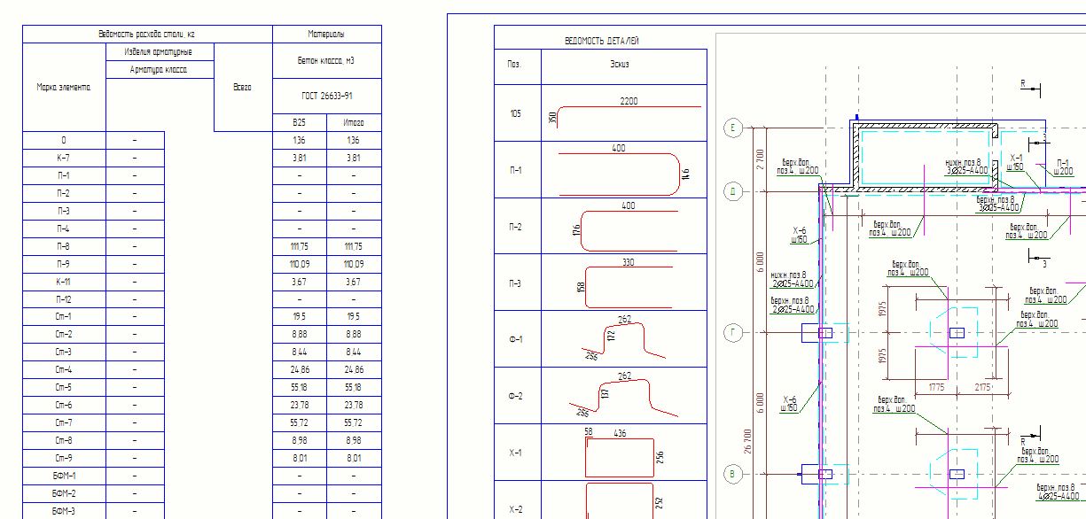

Обновлена версия weldapp
Новая функция позволяет вставить на чертеж ведомость расхода стали согласно ГОСТ
Таблица в дальнейшем обновляется сама.
При необходимости можно разбить в просты объекты Tekla
При двойном нажатии на таблицу доступны настройки фильтров и прочее.
Для вставки необходимо выбрать в приложении нужный пункт и надо на чертеже.

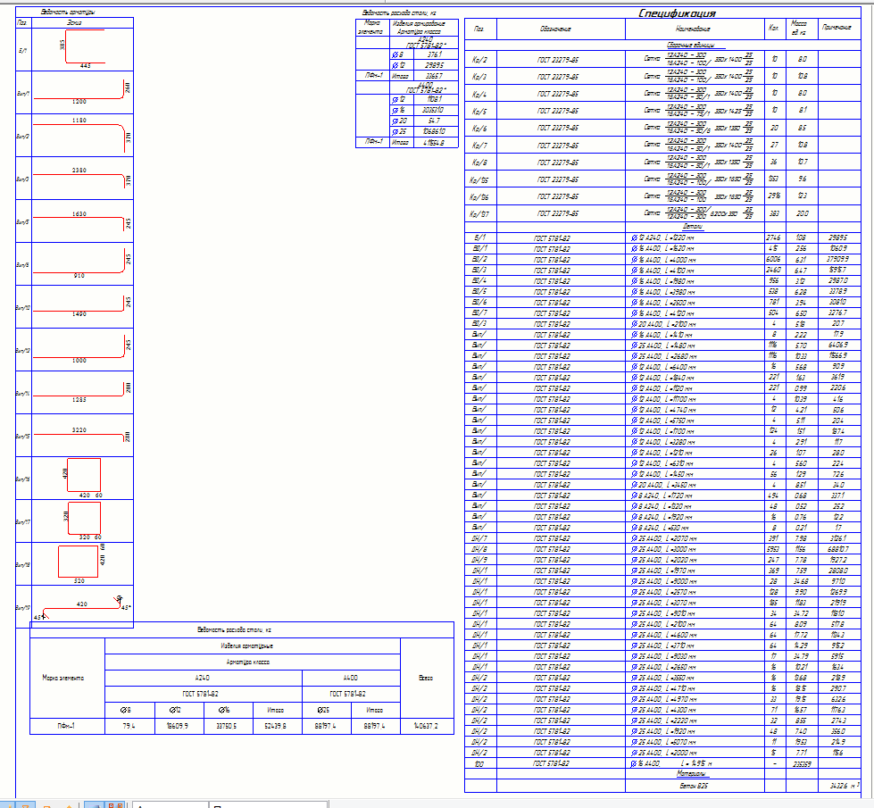

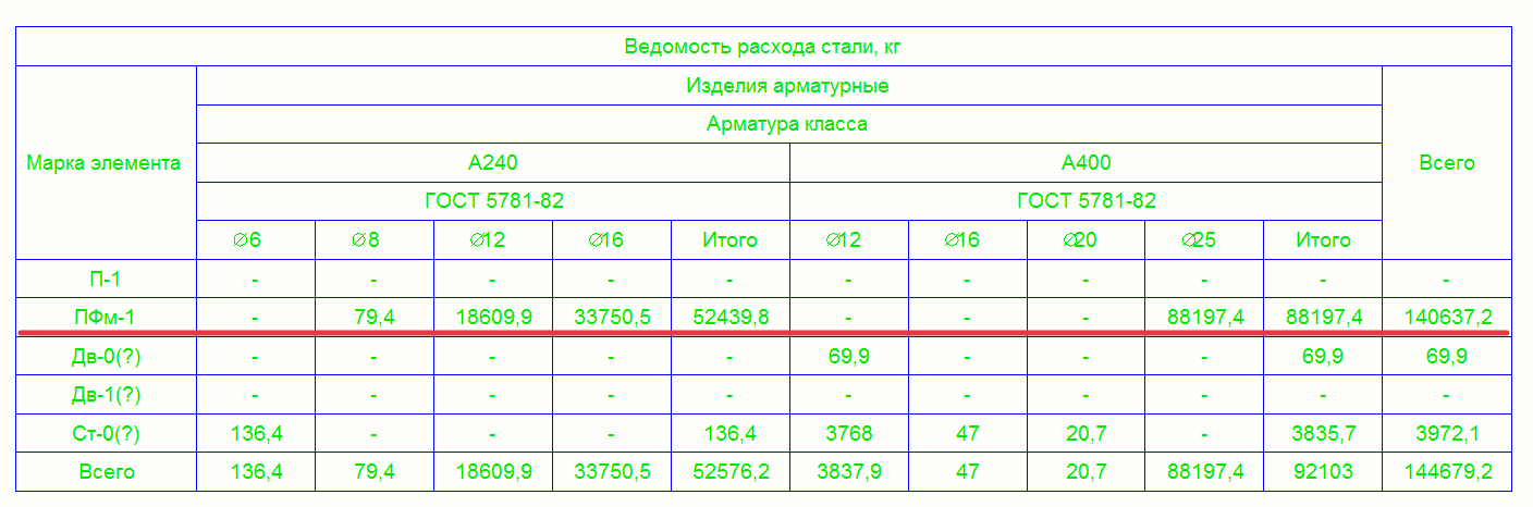

Re: Ведомость расхода стали в Tekla Structures
Большое спасибо за столь необходимую таблицу!
При использовании возникли пожелания.
Можно ли убрать строчку "всего"? Т.к. при оформлении чертежа с ж/б изделием, данная строчка не нужна.
Понятно что можно разбить таблицу и удалить ее вручную, но хочется оставить ее работоспособной на обновления.
Можно ли сделать, что бы шрифт менял свой наклон? т.е. выбор шрифта как в остальных инструментах Tekla?
Какие условия должны выполняться в сборке, присоединяемой в качестве узла сборки, что бы детали попали в таблицу в раздел закладная деталь?
Поясню: в изделии присутствовала закладная деталь в виде пластин 8 сваренных друг с другом и монтажная петля д.25 созданная как деталь (не арматура), в таблицу попала только закладная деталь, петля не попала никуда!

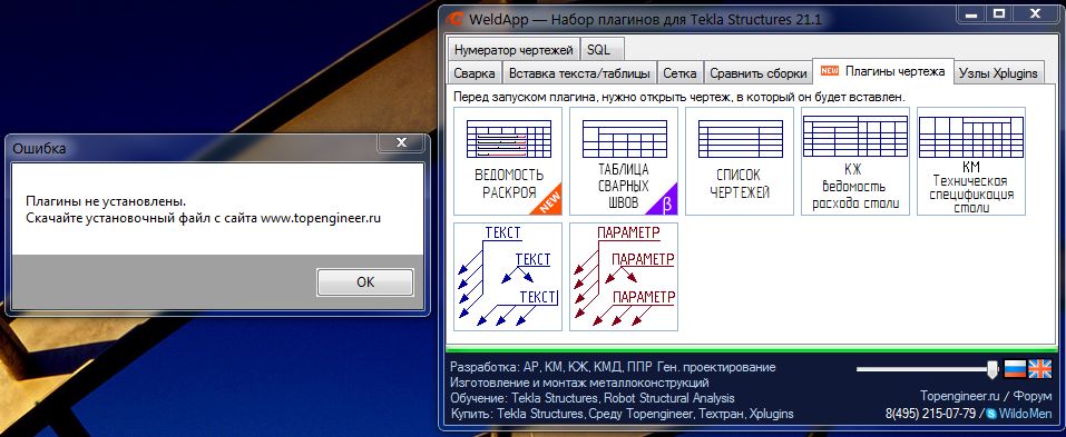

v20 Говорит: "Плагины не установлены. Скачайте установочный файл с сайта topengineer.ru"
Да я уже видел постараемся подправить но там не так просто.. Есть свои сложности.
У платников копируется среда в теклу у бесплатников сам апдейтер не предполагал копирование файлов в другие среды.
Вопрос только в ток как автоматом их туда скопировать.

В описании установки есть 2 пути, первый мне не подходит так как TS установлена C:\Program Files\Tekla Structures\20.0, а чтобы установить по второму необходим KMDPlugins.dll. Может быть выложите KMDPlugins.dll иначе выдает следующее "Плагины не установлены. Скачайте установочный файл с сайта www.topengineer.ru"

И еще... Как пользоваться плагином "Ведомость расхода стали". Давно ищу возможность использования именно этой ведомости. Спасибо.
Просто нажми на кнопку с ведомостью находясь в чертеже общего вида

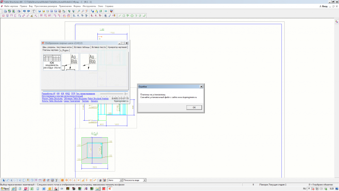

Если нажать-говорит плагины не установлены, скачайте с сайта
Обновись.maxcim856 писал(а):Если нажать-говорит плагины не установлены, скачайте с сайта
Уже добавили в раздачу.
Как обновиться? У меня бесплатная версия. Или есть апдейтер для "бесплатников"?
Для всех одинаковый. http://update.topengineer.ru/maxcim856 писал(а):Как обновиться? У меня бесплатная версия. Или есть апдейтер для "бесплатников"?
Можно по шагам объяснить как обновиться? Скачал апдейтер. Установил. Выбрал "Запустить WeldApp для Tekla 20" Открылось окно. Напротив WeldApp галочка стоит. Нажимаю подробнее и попадаю на страницу загрузки приложения. Замкнутый круг какой-то.
Заработало. Странно....

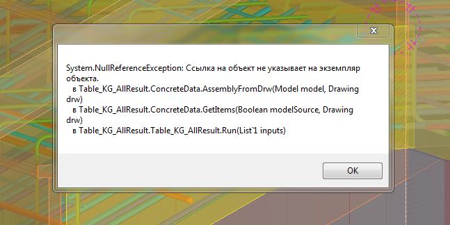

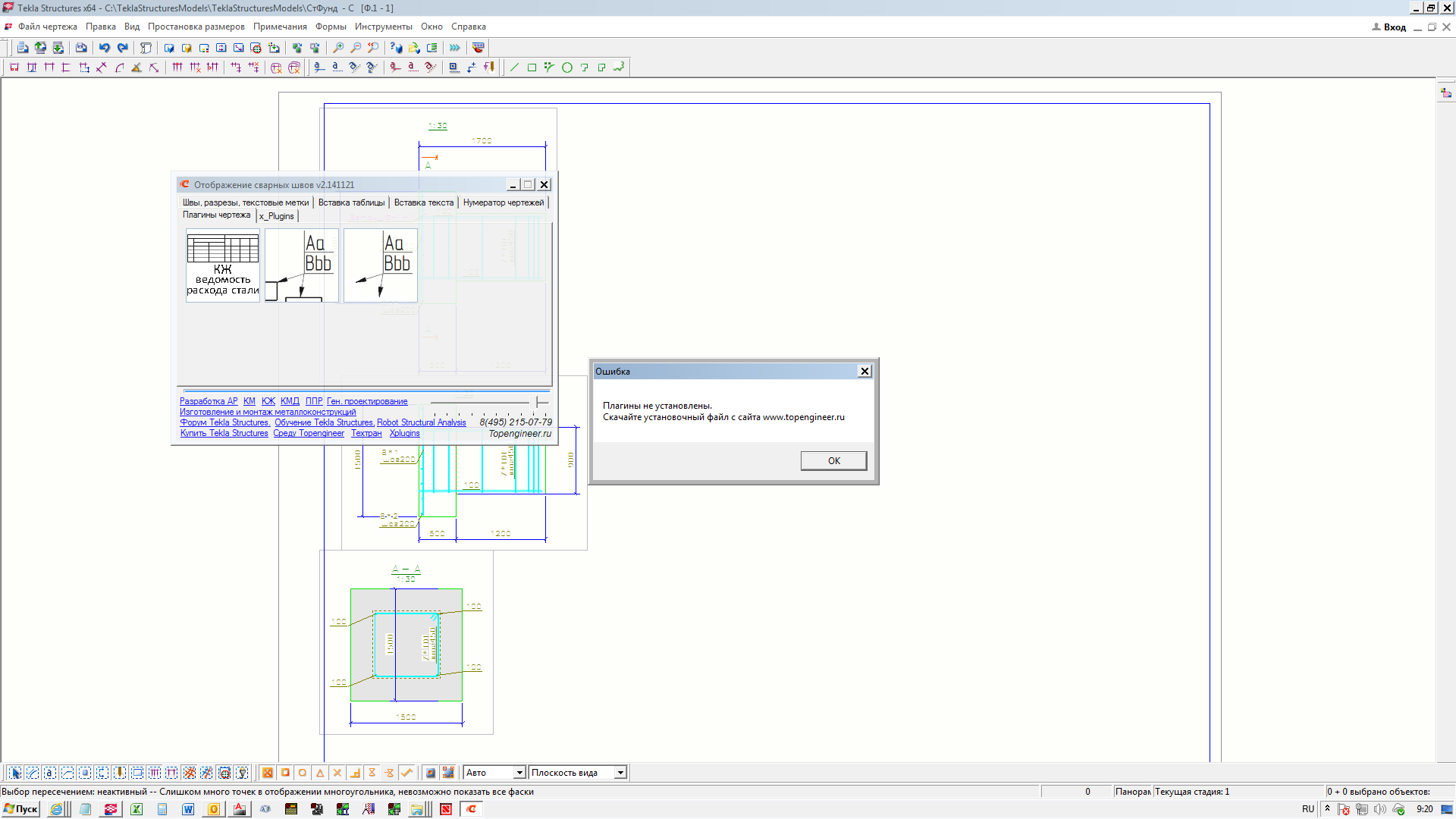

Сделал все по инструкции, но вот что получаю на выходе

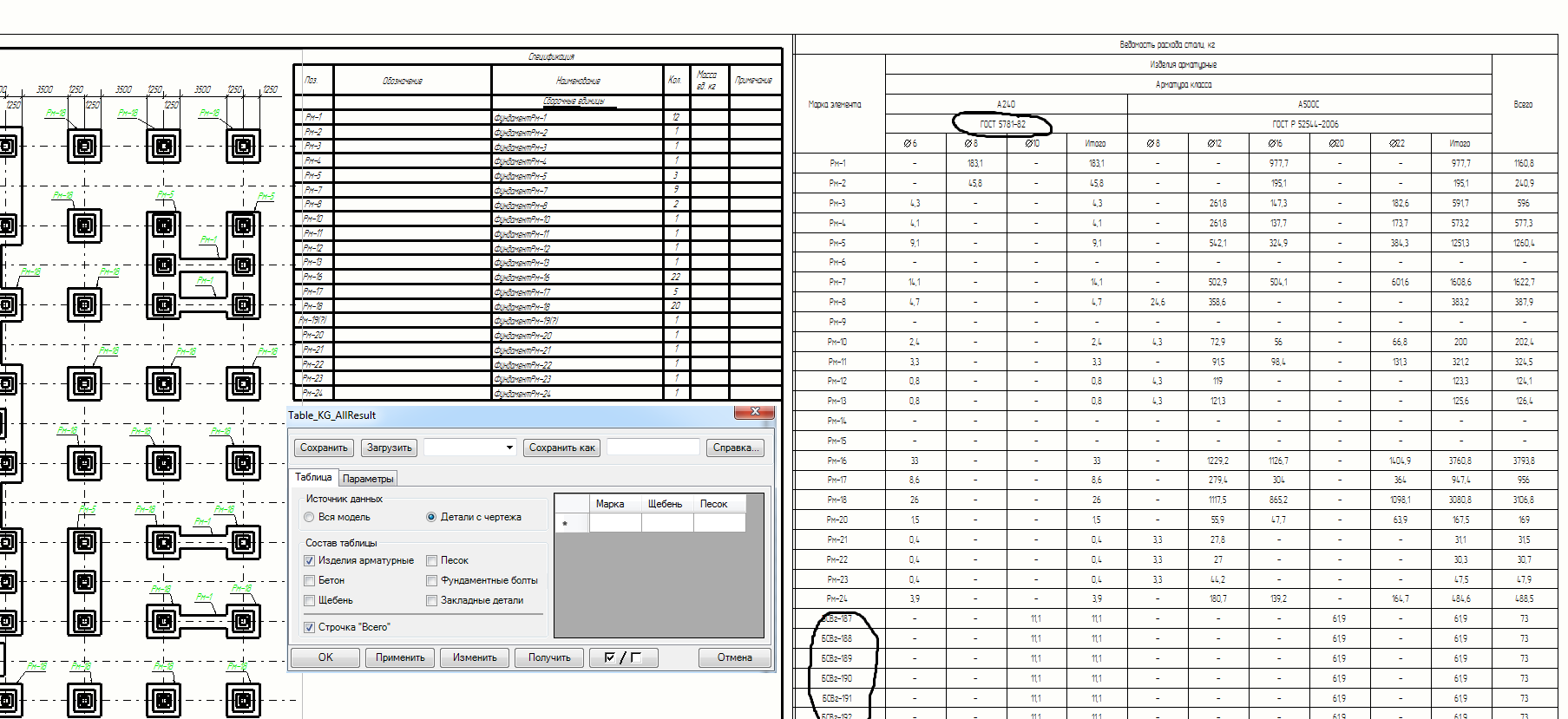

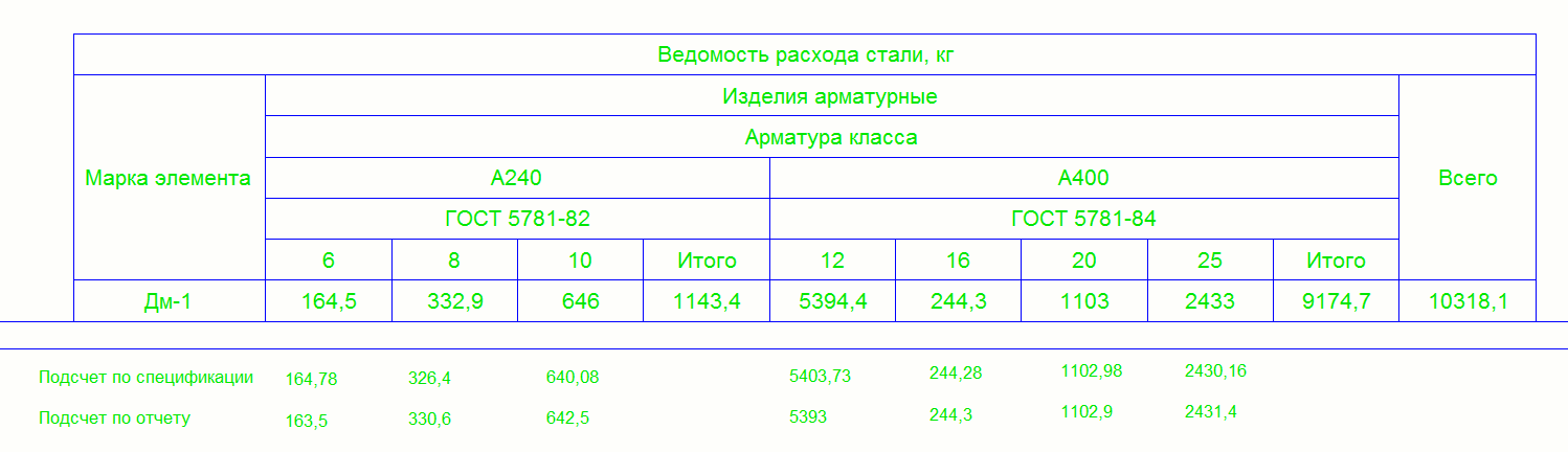

При создании ведомости расхода стали, есть желание создать ведомость расхода на все элементы присутствующие на чертеже, за исключением отфильтрованных. Как видно из спецификации, отфильтрованы все элементы кроме элементов с префиксом Рм, но при создании ведомости расхода стали, туда попадают и отфильтрованные элементы. Есть ли возможность этого избежать?
И еще вопрос по поводу ГОСТ на арматуру класса А240, откуда он берется? Это внутренне условие в ведомости или из каталога арматуры?

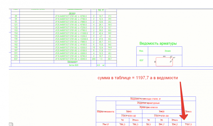

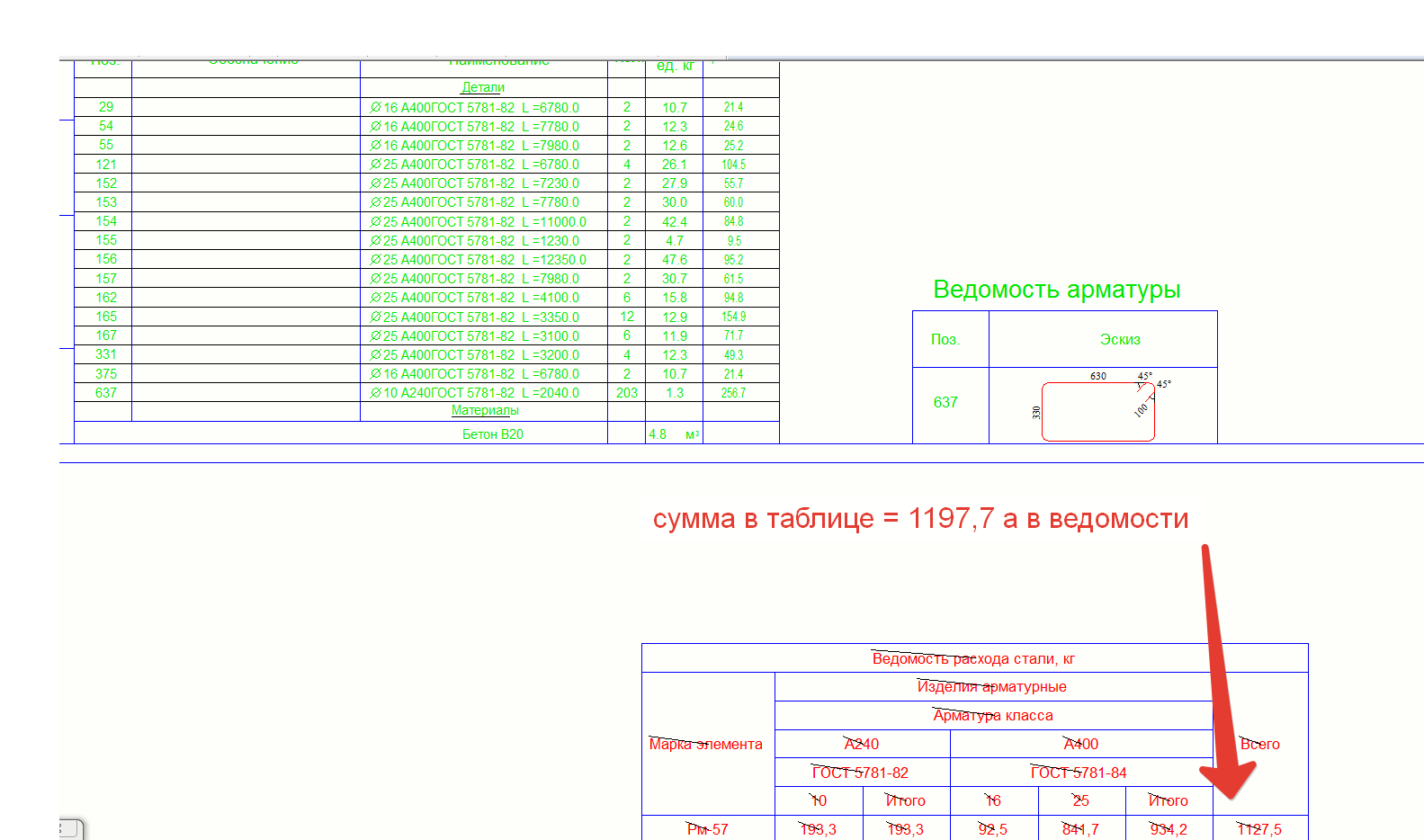

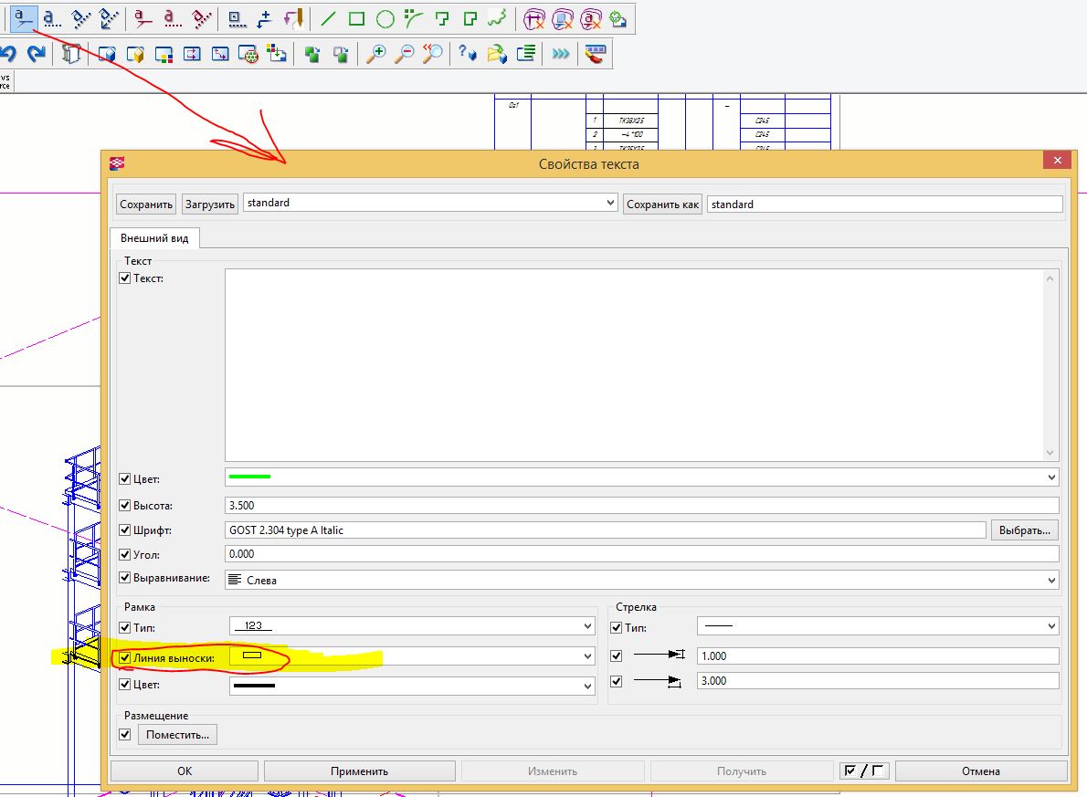

Здравствуйте. Подскажите пожалуйста в чем может быть дело. Ведомость расхода стали сначала вставляется нормально, а при повторном открытии появляется окно (во вложении)

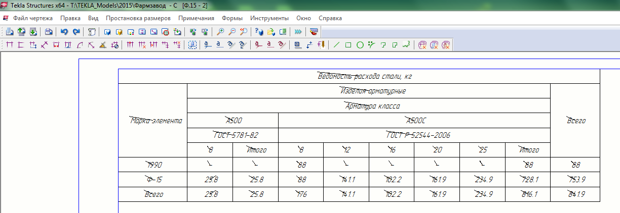

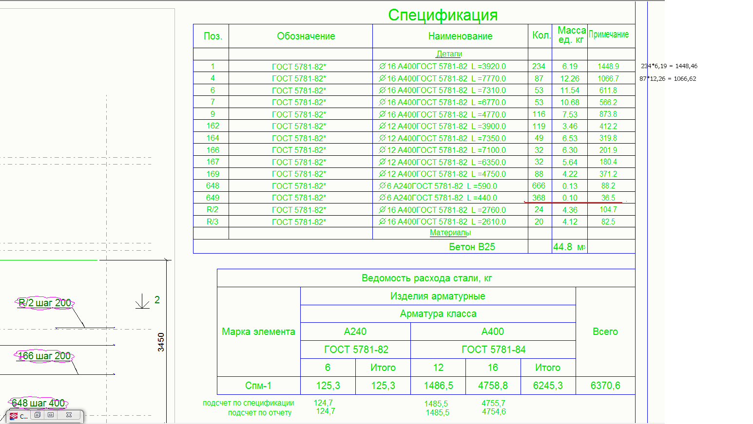

Текст в ведомости расхода стали перечеркнут (( у кого то были такие проблемы???
В настройках текста текст стоит с выноской. Нужно просто сменить на текст без выносок.
Не могу найти((( Где именно находятся настройки текста??DrBianko писал(а):В настройках текста текст стоит с выноской. Нужно просто сменить на текст без выносок.
Я так делал… все равно остаются черточки… (Изменял настройки текста, создавал заново ведомость)DrBianko писал(а):
А это можно как-то сделать автоматически что бы не взрывать таблицу? Поскольку текст с черточками появляется только в бесплатной версии среды, а в платной все нормально.DrBianko писал(а):В настройках текста текст стоит с выноской. Нужно просто сменить на текст без выносок.
От платная среда или нет это не зависит
Не зависит, у вас в настройках по умолчанию текст с черточками.
Это в расширенных параметрах надо перенастраивать? Я попробовал перед созданием ведомости в выносках убрать выносную линию. Ведомость расхода стали все равно вся почерканная.DrBianko писал(а):Не зависит, у вас в настройках по умолчанию текст с черточками.
Думаю достаточно просто сохранить метку текта без выноски, как стандарт.
Он в моделе будет храниться. Если все равно появится, тогда и в свою среду по стандарту текст без выноски сохраните.
Можете на скринах показать для тех кто в танке как это сделать?DrBianko писал(а):Думаю достаточно просто сохранить метку текта без выноски, как стандарт.
Просто зайди в текстовую метку и удали. Потом нажми применить.Константин писал(а):Можете на скринах показать для тех кто в танке как это сделать?DrBianko писал(а):Думаю достаточно просто сохранить метку текта без выноски, как стандарт.
В ближайшем обновлении постараемся сделать чтобы автоматом удирало если уж такая проблема у пользователей.
Попробовал. Не помогло. Все равно вставляет всю почерканую.
Помогает.Константин писал(а):Попробовал. Не помогло. Все равно вставляет всю почерканую.
Добавили в обновленной версии чтобы автоматом применяло по дефолту без выноски.
Теперь так не будет даже случайно

Не будет в новой модели или в старой тоже должно измениться? Сегодня утром вставлял таблицу все почеркано было ((((Таран Д. А. писал(а):Помогает.Константин писал(а):Попробовал. Не помогло. Все равно вставляет всю почерканую.

Столкнулся со следующим несовпадением:
Сумма веса арматуры в спецификации не совпадает с суммарным расходом арматуры в Ведомости расхода стали
Плагин бесплатный, вечером еще проверю на платном.
Ну и попутно ведомость как была почеркана так и осталась ничего не поменялось

И год госта у арматуры А400 не тот. А ещё арматура больше 11,7 м.
Константин
- Сообщения: 148
- Регистрация: 14 авг 2012, 09:59
- Откуда: Луганск, Ессентуки
на математику это не влияет.Zezza писал(а):И год госта у арматуры А400 не тот. А ещё арматура больше 11,7 м.

нет. просто отрезки арматуры. причем заметил что суммарно арматуры в спецификации 43,5 кг а в ведомости пишет 4... и если элемент небольшого размера то более менее совпадает а если большой то разница 50 кг и чудеса выдает...100k писал(а):А арматурные сетки есть в ведомости?

При попытке вставить ведомость расхода стали (да и других таблиц) пишет "Плагины не установлены".
Стоит: Win7 x64, Tekla 21.1 SR1, WeldApp самый последний вроде.
Текла установлена в папку "C:\Program Files\Tekla Structures\21.1"
Кажись разобрался. Надо из "C:\ProgramData\Tekla Structures\21.1\nt\bin\plugins\Tekla" скопировать "Model" и "Drawings" в "C:\Program Files\Tekla Structures\21.1\nt\bin\plugins\Tekla\"sanekcom писал(а):При попытке вставить ведомость расхода стали (да и других таблиц) пишет "Плагины не установлены".
Еще одна проблемка. Ведомость расхода стали не считает арматуру. Бетон выводит не для всех элементов. Хотя арматура в элементах есть, в спецификации, на чертежах и в ведомости деталей она выводиться.
На странице загрузки апдейтера указано, что текла должна быть установлена не в Program Files, от этого помимо этой могут возникать и другие проблемы.sanekcom писал(а):Кажись разобрался. Надо из "C:\ProgramData\Tekla Structures\21.1\nt\bin\plugins\Tekla" скопировать "Model" и "Drawings" в "C:\Program Files\Tekla Structures\21.1\nt\bin\plugins\Tekla\"sanekcom писал(а):Текла установлена в папку "C:\Program Files\Tekla Structures\21.1"
В будущем я попробую обойти эти ограничения, но пока так.
Проверьте настройки апдейтера (откройте вкладку настроек и нажмите «открыть файл настроек»),
если у вас не указан путь, примерно так:
KMDRusPath-21.0=
KMDRusPath-21.1=
То это значение берется из реестра.
Вы можете попробовать указать его самостоятельно, например так:
KMDRusPath-21.1=C:\Program Files\Tekla Structures\21.1\

С почерканостью ведомости я разобрался, а вот с разностью веса в спецификации и ведомости расхода стали вопрос так и заглох. Кроме замечания о госте и длинны ничего больше не скажете? или это только у меня такая проблема?Константин писал(а):Столкнулся со следующим несовпадением:
И я так и не пойму почему получается разница в весе арматуры в спецификации, в отчете и в ведомости?
разница здесь не большая но в формате объекта это вылезет прилично.
И еще вопрос: точность вычисления веса в модели где-то настраивается кроме чертежа?
И в дополнение спецификации с другого объекта выполненного уже полностью в купленной среде:
При этом при создании отчетов в чертеже отлитого элемента и чертеже общего вида отличаются
Почему????
Почему????
Тот же вопрос. Можно ли как-то сделать чтобы ВРС была только для отфильтрованных элементов?AndrejjerdnA писал(а): ↑25 апр 2015, 06:56При создании ведомости расхода стали, есть желание создать ведомость расхода на все элементы присутствующие на чертеже, за исключением отфильтрованных. Как видно из спецификации, отфильтрованы все элементы кроме элементов с префиксом Рм, но при создании ведомости расхода стали, туда попадают и отфильтрованные элементы. Есть ли возможность этого избежать?
Все ведомости могут выводить исключительно то что находится на чертеже если просто отфильтровать на виде то и в ведомости не будет. Только надо в чертеж обязательно перезайти. На лету оно не рефрешит.
Доброго всем времени суток!
Интересно у меня одного глючит ведомость и на часть элементов не считает расход стали?
