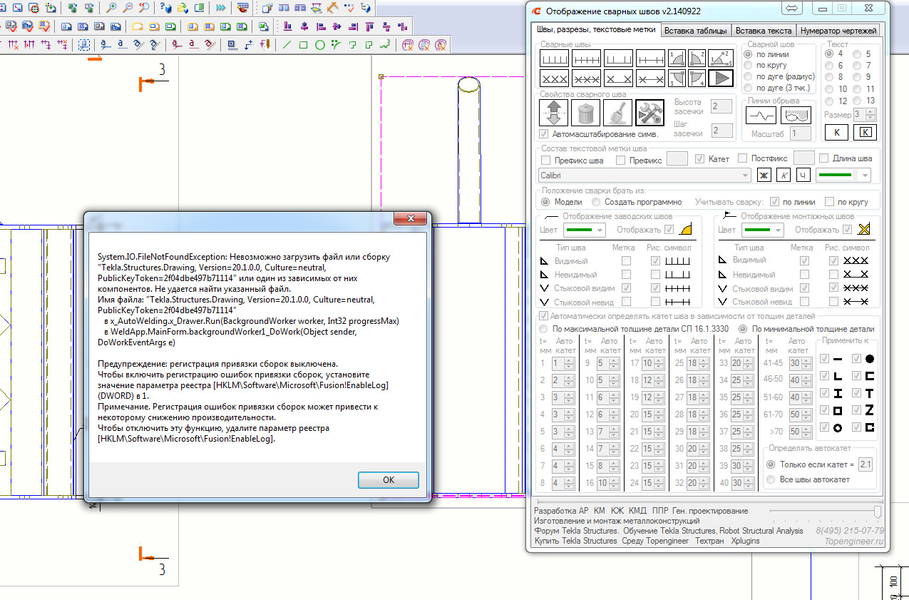

Вот такая ошибка - не рисуются сварные швы + это. Что может быть такое?

Попробуйте обновить Microsoft .NET Framework до 4.5

Re: Ошибка weldApp
Сообщение Wayne Rooney » 31 окт 2014, 09:13
А у меня уже стоит более поздняя версия.

А текла у вас точно 20.1?

Кстати если это бетка из экстранете 20.1 то работать не будет Так как бетка не версия а промежуточный результат.

Таран Д. А. писал(а):Кстати если это бетка из экстранете 20.1 то работать не будет Так как бетка не версия а промежуточный результат.
В экстранете уже давное нет бетки, есть нормальная 20.1

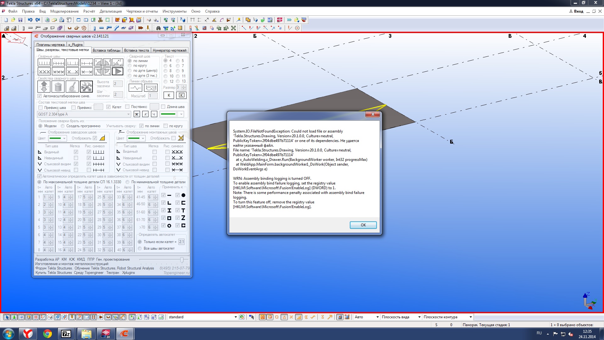

Точно такая же ошибка. Что делать?

Ждите модель уже нашли для теста. Сей час правим. Посмотрим может что получится.
