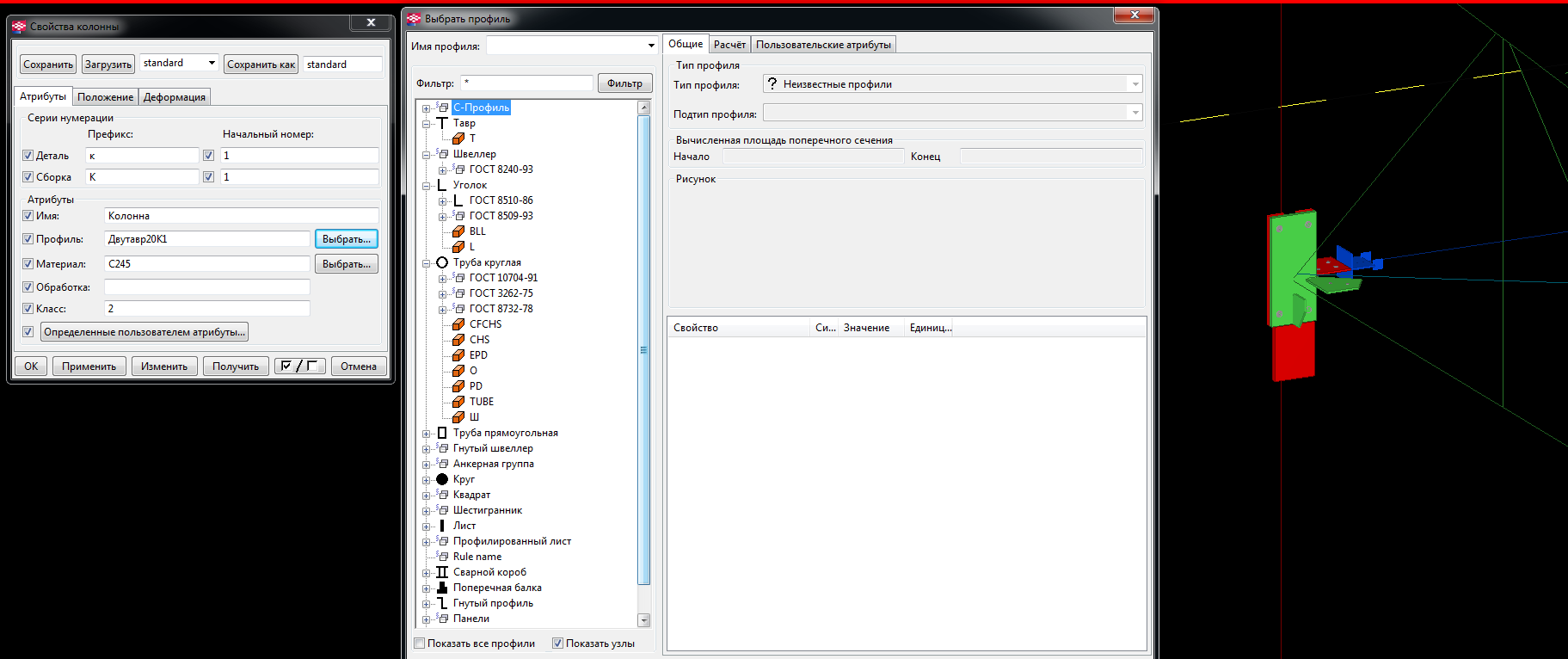

1. После того как заменил файлы в папке profile и добавил процент наплавки в свойстве проекта (в моделе), массу стало считать нормально. Но я так понял лучше ничего не менять в системной папке. Поэтому снес все заново и сделаю как надо.
2. а Двутавров не было вообще никаких, как и других профилей (кроме листовых), возможно потому что у меня текла установлена не в папку program files, а сразу на диск С и из за этого установщик не установил базы с профилями.
скриншот дерева профилей
Re: Ограниченный сортамент Tekla Structures
Сообщение Таран Д. А. » 22 окт 2014, 08:47
Если хочешь использовать профиля из России то не забудь подправить у себя все ведомости и отчеты.
Так как ГОСТ у них хранится в другой переменной они ее добавили лет через 5 после нас ну и в другую переменную

Не обязательно из России, не пойму почему у меня установильсь не все профиля, даже те которые шли со средой topingeneer, переустановка не помогла.

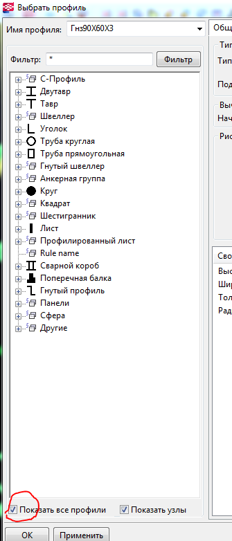

Сообщение sivolday » 22 окт 2014, 09:17
Двутавры будут отображаться, если поставить галку, см. скрин.

Сообщение anatolymazur » 22 окт 2014, 10:07
sivolday писал(а):Двутавры будут отображаться, если поставить галку, см. скрин.
вопрос разрешился, все дело было в старой среде, некоторые файлы в модели менялись.

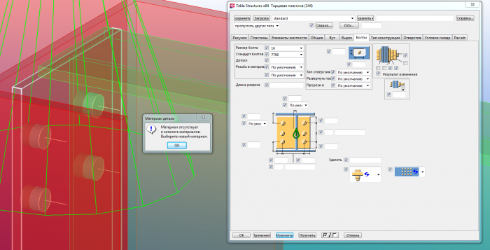

и еще при выборе болтов пишет что материал отсутствует

получается компоненты теклы не видят болты из среды Топинжиниринг
Сообщение Таран Д. А. » 26 ноя 2015, 16:57
VVSHEV писал(а):получается компоненты теклы не видят болты из среды Топинжиниринг
Он же говорит материал. В российской среде С245 это английская буква "C" в нашей русская. Да они походи как 2 капли воды но у нас все стали на русском так как 09Г2С по английски не написать
