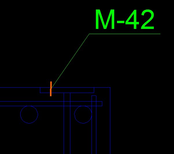

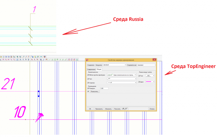

Столкнулся с такой проблемой: В свойствах Маркера армирования при выборе Стрелки в виде "засечки" - она (засечка) не отображается (другие виды стрелки отображаются, не все конечно но большая часть). Такая проблема только в среде Топинженер, в стандартной среде теклы засечки отображаются.
Как обойти это, или возможно есть специальные настройки которые регулируют данный параметр?
Уж больно не хочется подводить выноску отдельно к каждому хомуту :(
Засечки не отображаются

Скопирую с заменой файл arrows.sym в C:\TeklaStructures\19.0\Environments\Topengineer\symbols
Файл dr_dialog_arrow_type_110.bmp в C:\TeklaStructures\19.0\Bitmaps
arrow.rar
(698 байт) 908 скачиваний
Re: Засечка в маркере армирования в Tekla Structures
Сообщение Таран Д. А. » 06 окт 2014, 23:56
Но скорее всего у тебя среда стоит не правильно. Так не должно быть вообще.
