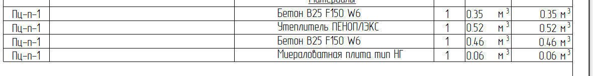

Добрый день. Как сделать чтобы материалы в спецификации были с разными объемами - т.е утеплитель не считался за бетон? Сейчас у меня суммируется все объемы

Можно поподробней? У меня 0,8 бетона, 0,36 утеплителя. Как отфильтровать? Мне все нужно, чтобы все вошло в спецификацию

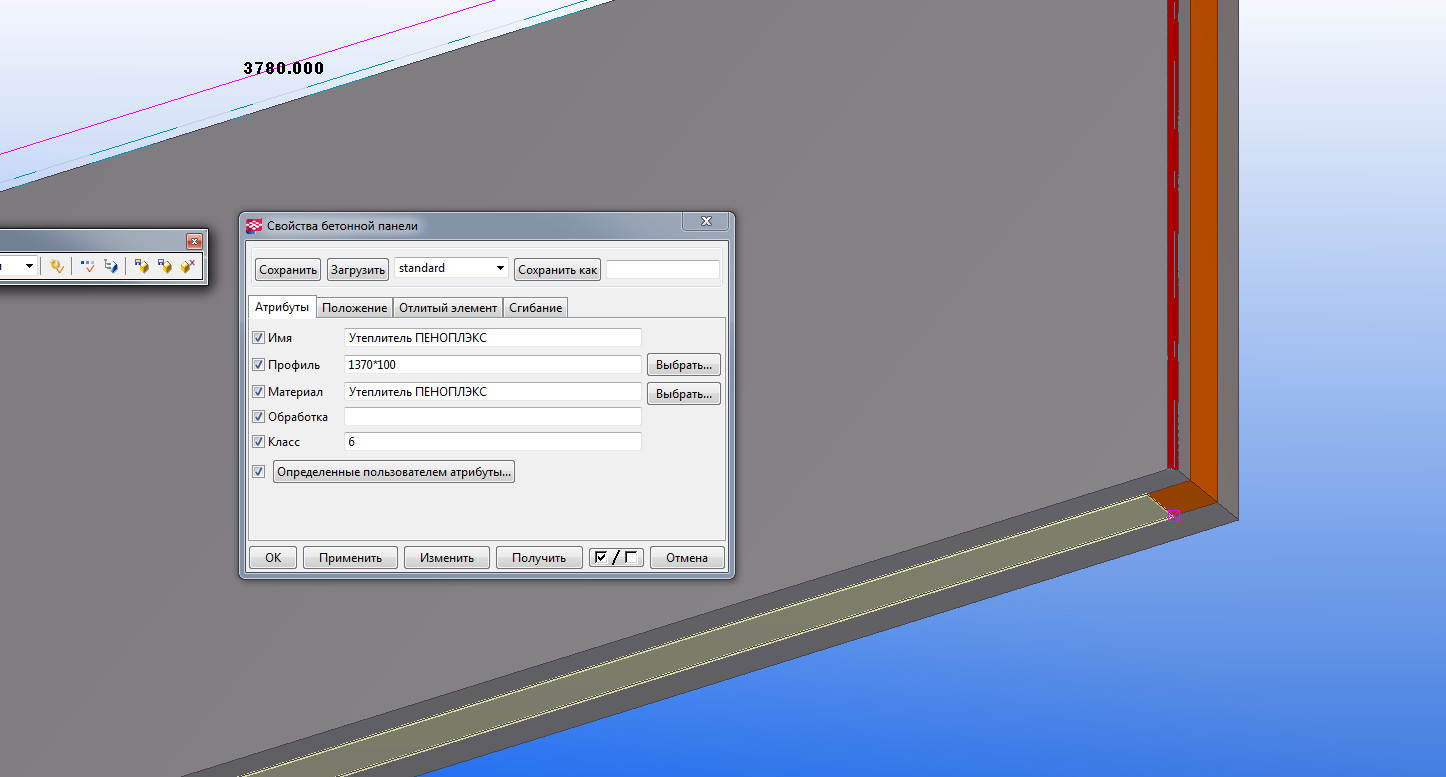

Нужно вот так:
Делалось бетонной панелью, потом ей добавлялся материал - ПЕНОПЛЭКС, который добавлялся путем редактирования в списках материалов

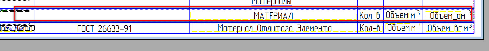

Сейчас так. Получение выборки по разным материалом достигалось удалением строчки, обозначенной красным цветом. но так не должно быть, наверное. как сделать чтобы в стандартной все окей было?

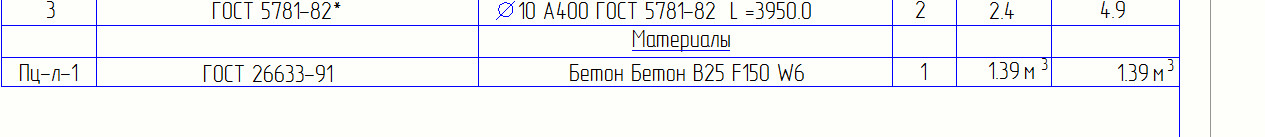

Видишь две строки с бетоном, они должны суммироваться а не разделяться на две. Я так понимаю это отлитый элемент состоит из двух бетонных частей.Таран Д. А. писал(а):Я реально пытаюсь понять что нужно.

У меня тоже такая проблема есть. Объединение по строкам не помогает.

Лезешь в спецификацию.Wayne Rooney писал(а):Добрый день. Как сделать чтобы материалы в спецификации были с разными объемами - т.е утеплитель не считался за бетон? Сейчас у меня суммируется все объемы
В атрибуте материалы делаешь фильтр "если материал пеноплекс - не считать".
Создаешь еще одну строку. Делаешь на строку фильтр "если материал пеноплекс - выводить". В атрибуте материалы делаешь фильтр "если материал пеноплекс - считать".
