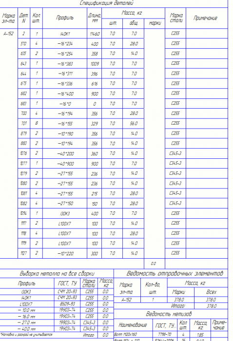

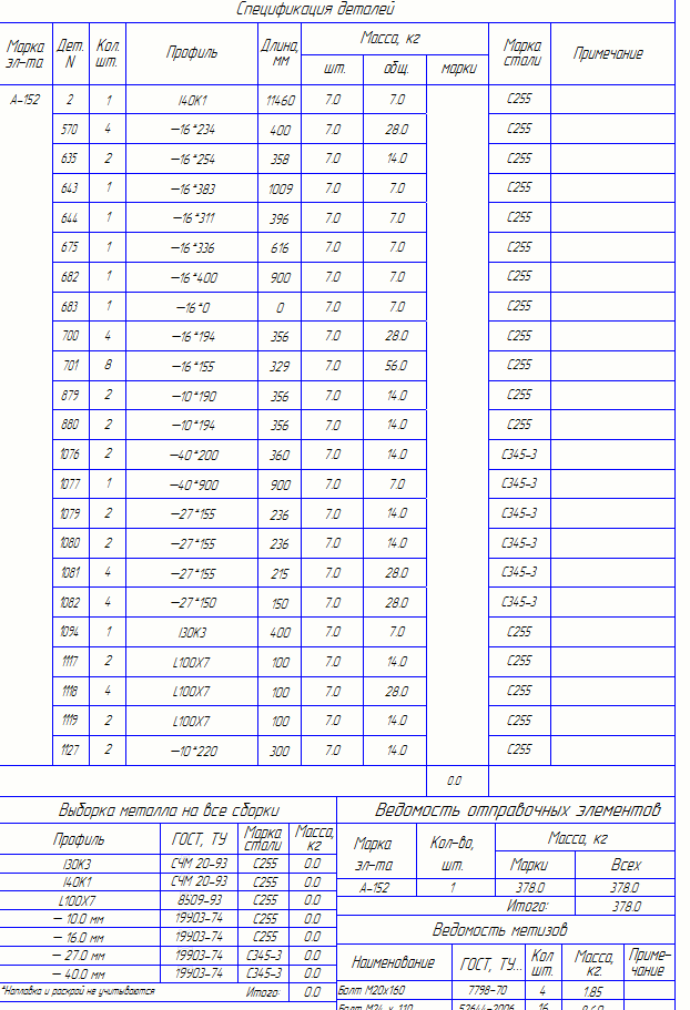

Добрый день. Столкнулся с такой проблемой. Масса всех деталей на всех сборках равна 7,0 кг. Общая масса сборки не считается, выборка металла на все сборки - тоже. Подскажите, пожалуйста, в чём может быть дело. Текла 20.1, среда последняя.

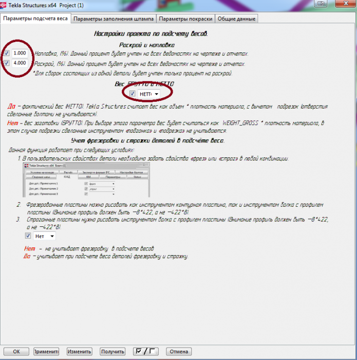

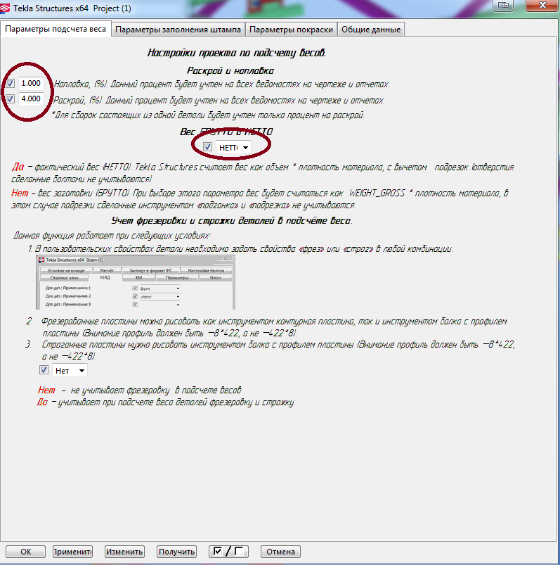

Всё разрешилось. Для тех, у кого появится такая же проблема: не забывайте заполнять свойства проекта.
