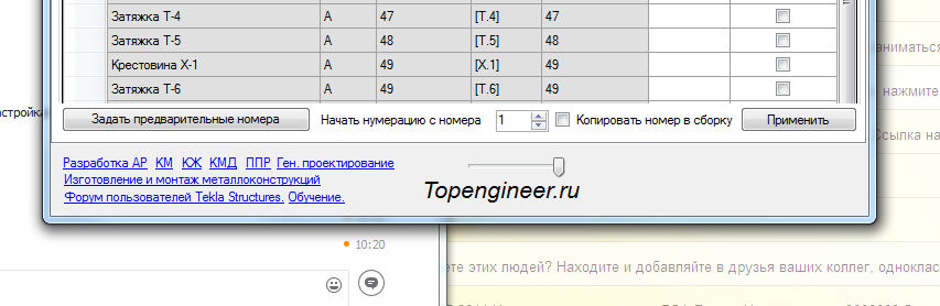

При нумерации чертежей приложением weldapp получается такая штука: последнюю марку невозможно захватить для нумерации автоматом и приходится присваивать номер вручную. На скриншоте можно различить, что после затяжки есть ещё одна марка, но захватить её не удаётся. Окошко растянуть больше нельзя.
Re: Нумерация чертежей.
Я добавлю размер окна. Все будет норм. Новая сварка на подходе.
