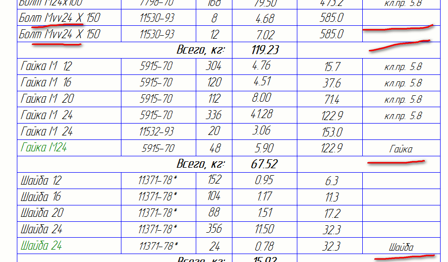

Где прописывается класс прочности для нестандартных/отдельных метизов? В ведомости метизов у них в графе "Примечание" стоит тип, а нужно поставить класс прочности, ну или поставить примечание по месту установки. Где это прописывается?
Еще- созданный каталог рельсовых болтов по ГОСТ 11530-93 и гаек к ним по ГОСТ 11532 отображается так: Болт Mvv24X150. Как убрать vv ? И можно ли добавить возможность добавлять пользовательские атрибуты в нестандартные метизы?
Почему в гайках ставится класс прочности 5.8? Ведь должен быть 5 или 8 например по ГОСТ 1759.5.

vv удалось подправить в шаблоне метизов, в остальном вопрос остался.

Вот и у меня сегодня аналогичная проблема. Можно как-то сделать чтоб в ведомости метизов метизы созданные балкой суммировались бы с обычными. Т.е. например есть нормальные гайки М12 и созданные балкой М12 - и те и другие попадают в ведомость отдельными строчками, а надо бы в одну все. И как созданным балкой метизам присвоить класс прочности?

Здравствуйте. По поводу суммирования нестандартных метизов. Смотрите, в среде топинженер в каталоге профилей есть анкерная группа, там находятся кругляки с профилем "М+диаметр" для моделирования болтов, есть профили для гаек и шайб. Здесь вопрос как вам удобнее будет работать. Писать длину и диаметр болта вручную в опр. пользователем атрибутах, либо рисовать точно болты и гайки (с нужной длиной и диаметра), чтобы программа могла как-то сопоставить нестандартные метизы с текловскими. Здесь еще зачастую, если болты есть каталоге болтов, то просто отпадает нужда рисовать что-то балкой. Интересно услышать мнения пользователей по поводу удобства двух описанных вариантов. Я думаю выбирать из списка диаметр болта и писать длину в опр. пользователем атрибутах проще.

А как добавить гайку на анкерный болт? Или винт самосверлящий? Или шайбу/ прокладку?

Пример: в проекте болтовые соединения с гайками М20. И на анкерный болт накручиваются те же гайки М20.
